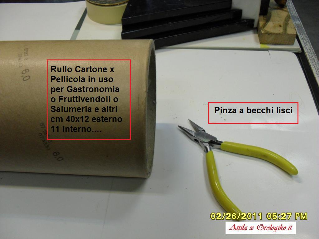

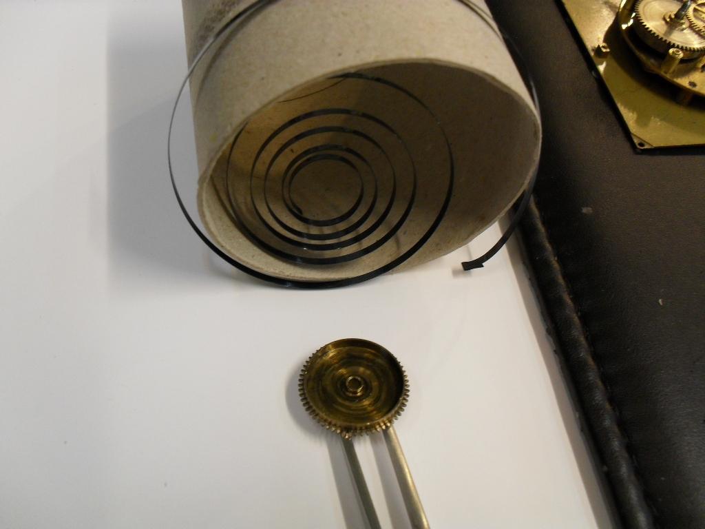

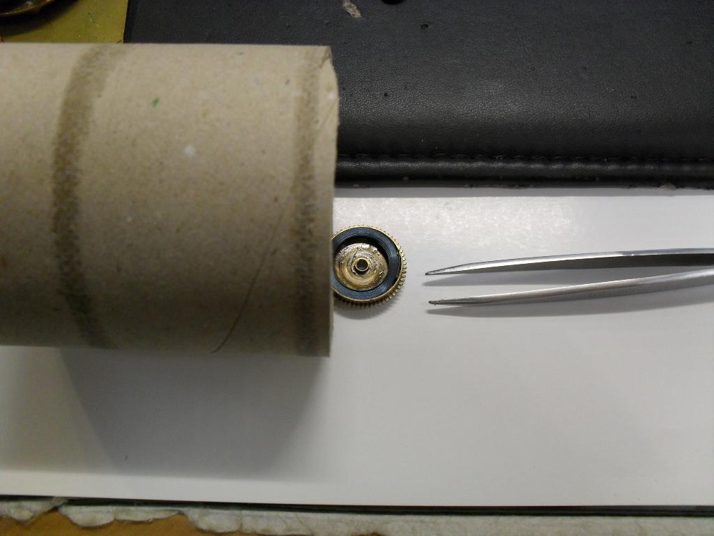

Credo che Pierino si riferisse al "Mio Estraspade Domestico "..... 8-)
eccolo :
Attenzione : le prime due foto sono per Molle e Bariletti da polso...
le tre seguenti sono per Pendoleria.....
Ciao..
8-) Attila

Questa mi mancava.
Credevo di essere l'unico matto che tirava fuori le molle in questo modo.
Anche quella del tubo è una idea,per le piccole molle.
:smile: :smile: ci siamo scoperti orologiaicani cugini.

pensa .... me l'ero inventata (data foto) febbraio 2011, quando mi era venuto a trovare .... ????non mi ricordo più 8-) ..... senza offesa se mi sono dimenticato chi... amici del Forum.

Piero ha scritto:
??? :shock:
Ma che cacchio :) di molla è,non ha ne capo ne coda 8-) 8-)
Ciao Piero....
difatti... 8-) mancando l'originale.... l'ho disegnata :jumpgrin:
per dare un'idea... :eek:
Attilio

oggi ho provato ad estrarre la molla ma la forza necessaria a tirare fuori le prime tre spire mi ha fatto desistere :scared: :scared:
ora proverò con la scatola di protezione, vediamo se esce :grin: :grin:

colpo secco e senza paura..... e protteggersi sempre le mani 8-)
dai che ce la fai.... :o

Carissimo Pendolum
Il metodo da te descritto è esatto,per toglierle a mano.
Ma quando sono grosse,tenerle fino all'ultima spira è molto faticoso.
E ti basta un errore,perchè ti sfugga di mano e combini un disastro.
Con le molle non c'è da scherzare.
Le mie sono alte anche 40 mm e spesse 2 riesci a trattenerle,ma con una faticaccia nera e dopo le prime tre o quattro spire,poi o trovi una posizione di stallo,o non riesci a proseguire,nemmeno se sei Hulk.
Devi poter riposare le mani,hanno una forza notevole.
Per fortuna,quella del bariletto di Rrados ,decisamente più piccola.
Farla scaricare nella scatola,di colpo,da sola è decisamente un sollievo.
Poi ogniuno è libero di fare quello che ritiene più opportuno,ho solo cercato di spiegare,come faccio io.
Un salutone

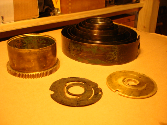

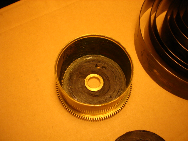

FATTOOOOO ::--cool9 ::--cool9 ::--cool9
con il metodo della scatola ho fatto in sicurezza :grin: :grin:
vorrei fare presente che lo spessore della lama è di 0.6 mm e quindi ha una forza notevole
ecco le foto
ora mi viene da ridere al pensiero di rimetterla dentro...
comunque dato una pulita generale con acqua ragia per togliere quella morchia collosa verde...
come vedete sotto al coperchio c'era un disco che credo fosse in pelle a giudicare da quello che è rimasto e penso fosse a protezione dei coperchi che sono un poco segnati (ma poco)
i bordi della molla erano già stati addolciti a suo tempo
ora quando la riinserisco devo rimettere i dischi di pelle?
e come faccio la lubrificazione?
grasso o olio?
bagnare i dischi di pelle?
grasso o olio?
Ce la puoi fare..... l'inserimento intendo, per i dischetti di pelle segui l'originalità è meglio, per grasso o olio....? io ingrasso, bagnare i dischi di pelle con grasso? mica male l'idea :o
Anche se penso che i dischetti servissero anche per fare atrito... e così facilitare l'inserimento della molla, senza che essa possa fare danni alle "mani"...... :o
usa sempre i guanti.....
non si sa mai... essendo la prima volta.

Carissimo Rrados
Il bariletto lavalo pure con i procedimenti soliti,tra cui il Ti-Bi.
per la molla,meglio il petrolio o gasolio,quello da autotrazione,puzza solo di più.
Non ho mai visto un bariletto con un disco interno in pelle o similare,penso o a una cagnata o a qualche errore,a mio stretto avviso non ha un senso logico.
E ne ho smontate di molle,posso comunque chiedere per sicurezza al Maestro Zanotto,organista,lui di macchine di questo tipo le revisione ed accorda da una eternità.
Per mia fortuna ha il laboratorio vicinissimo al mio.
Lunedì per sicurezza ti farò sapere.
Ma continuo a pensare che un disco di cuoi,dentro ad un bariletto,possa solo fare danno.
Per reinserla aspetta che ti dico il tipo di grasso da mettere,sempre se questo ti fà piacere.In sostituzione del MR3 Fiat ,ormai non più facilmente reperibile
Un salutone

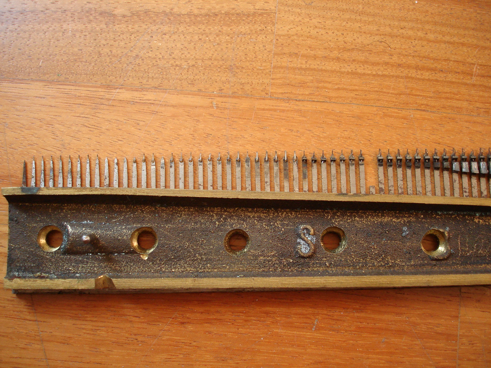

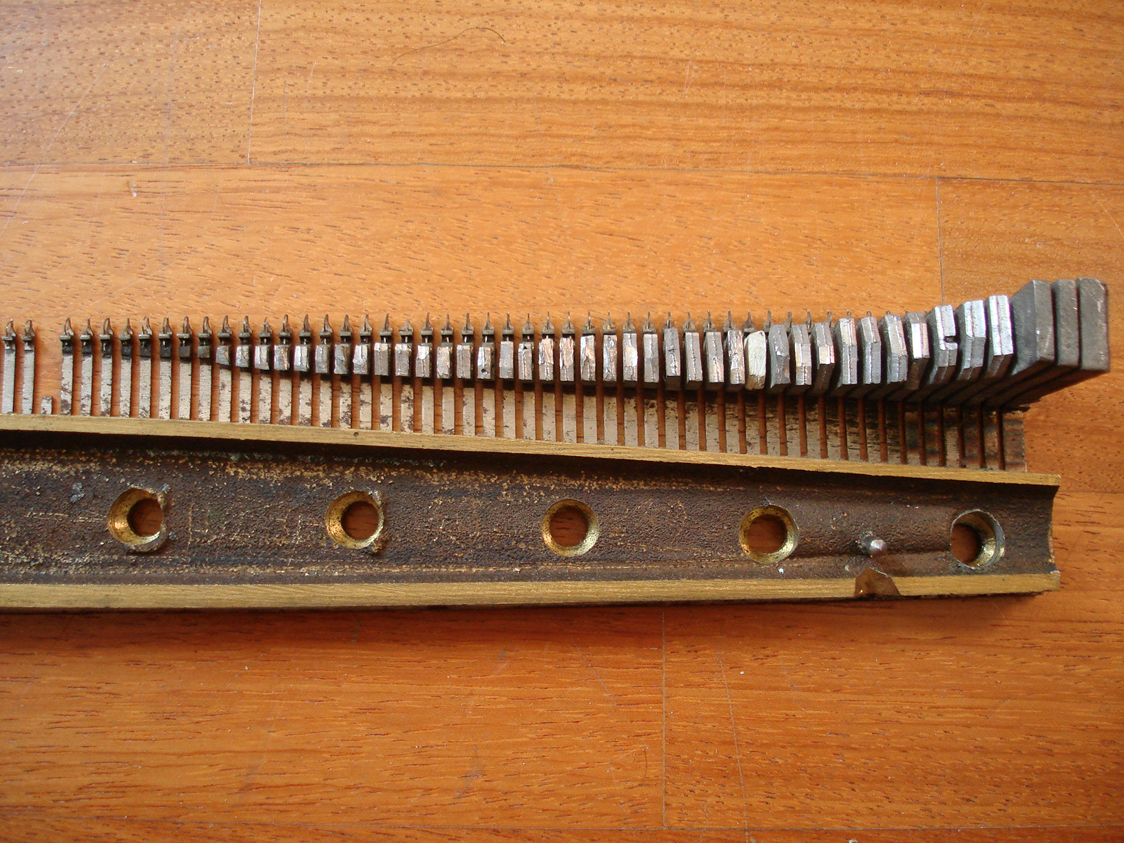

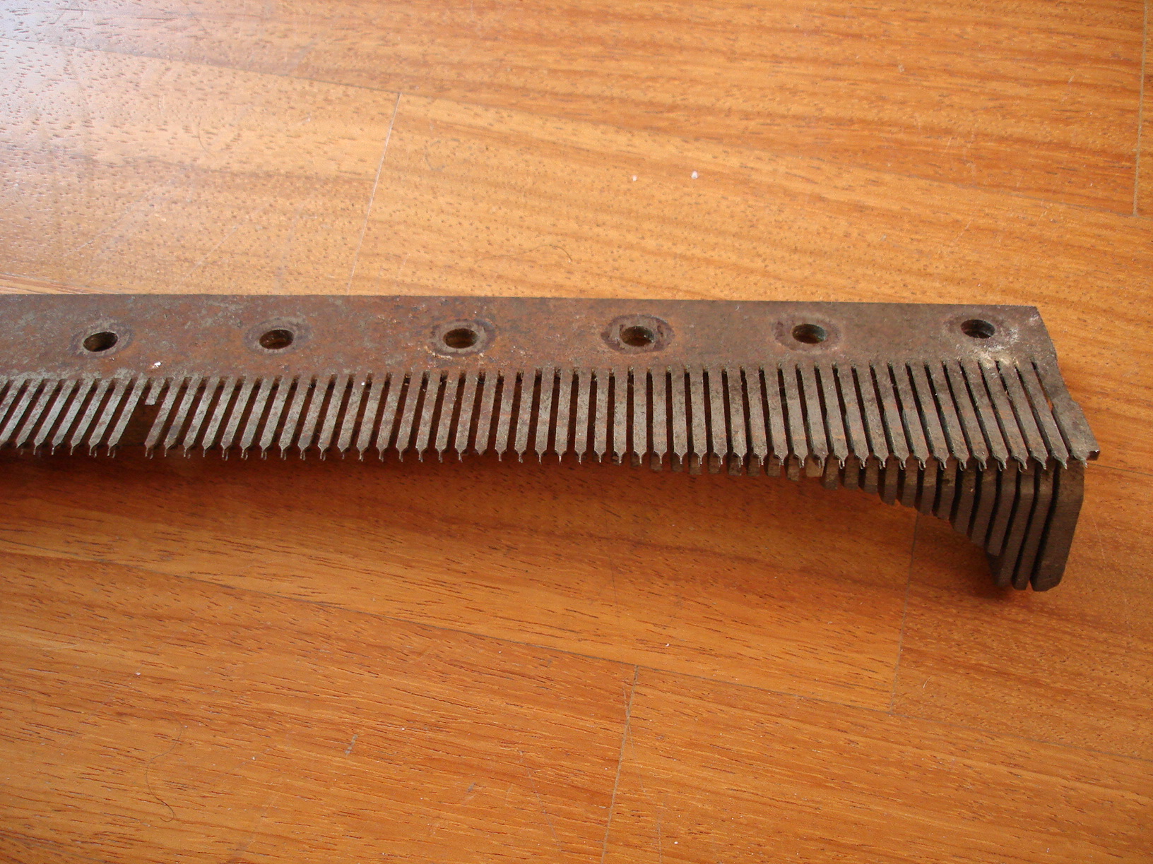

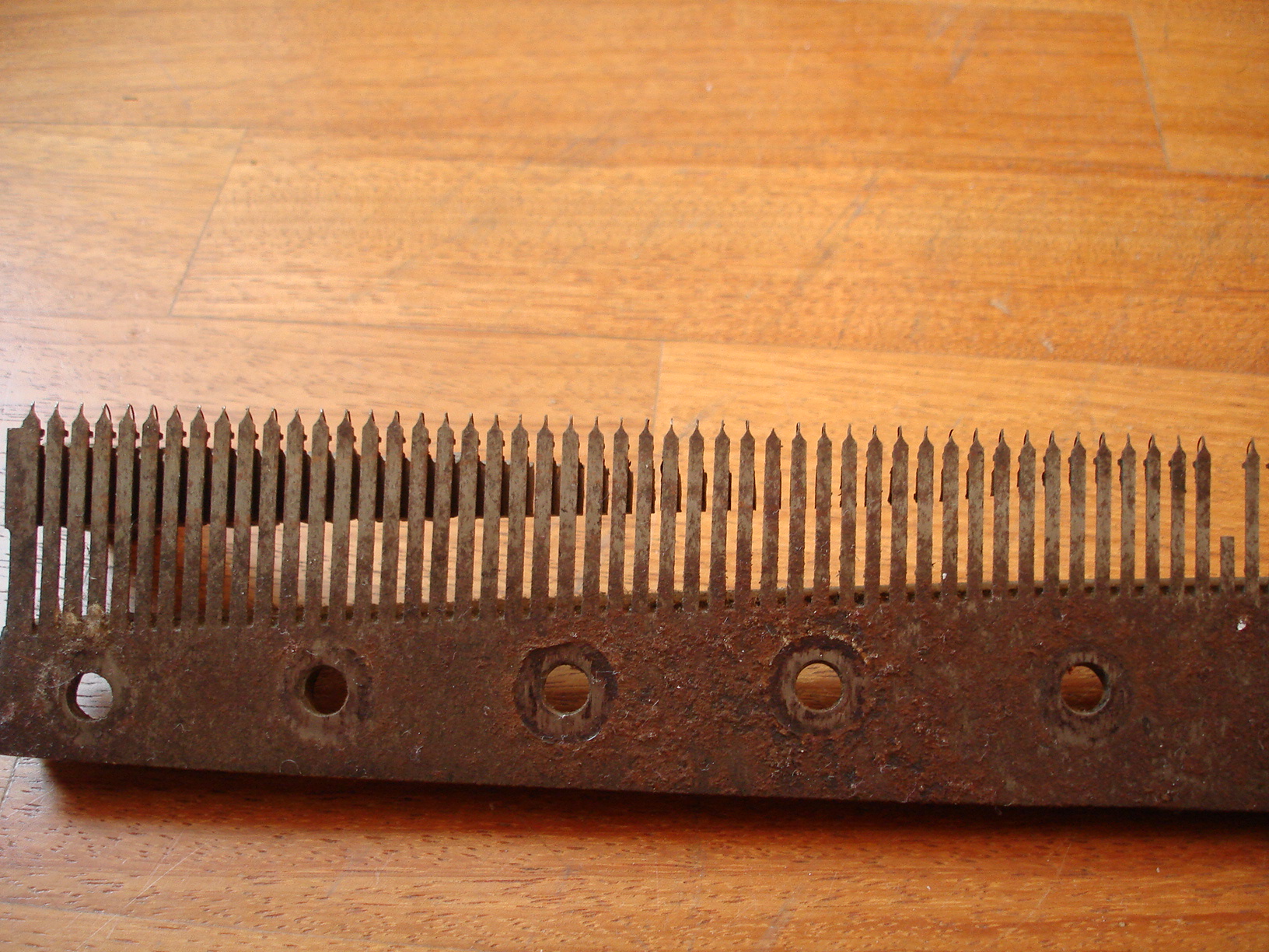

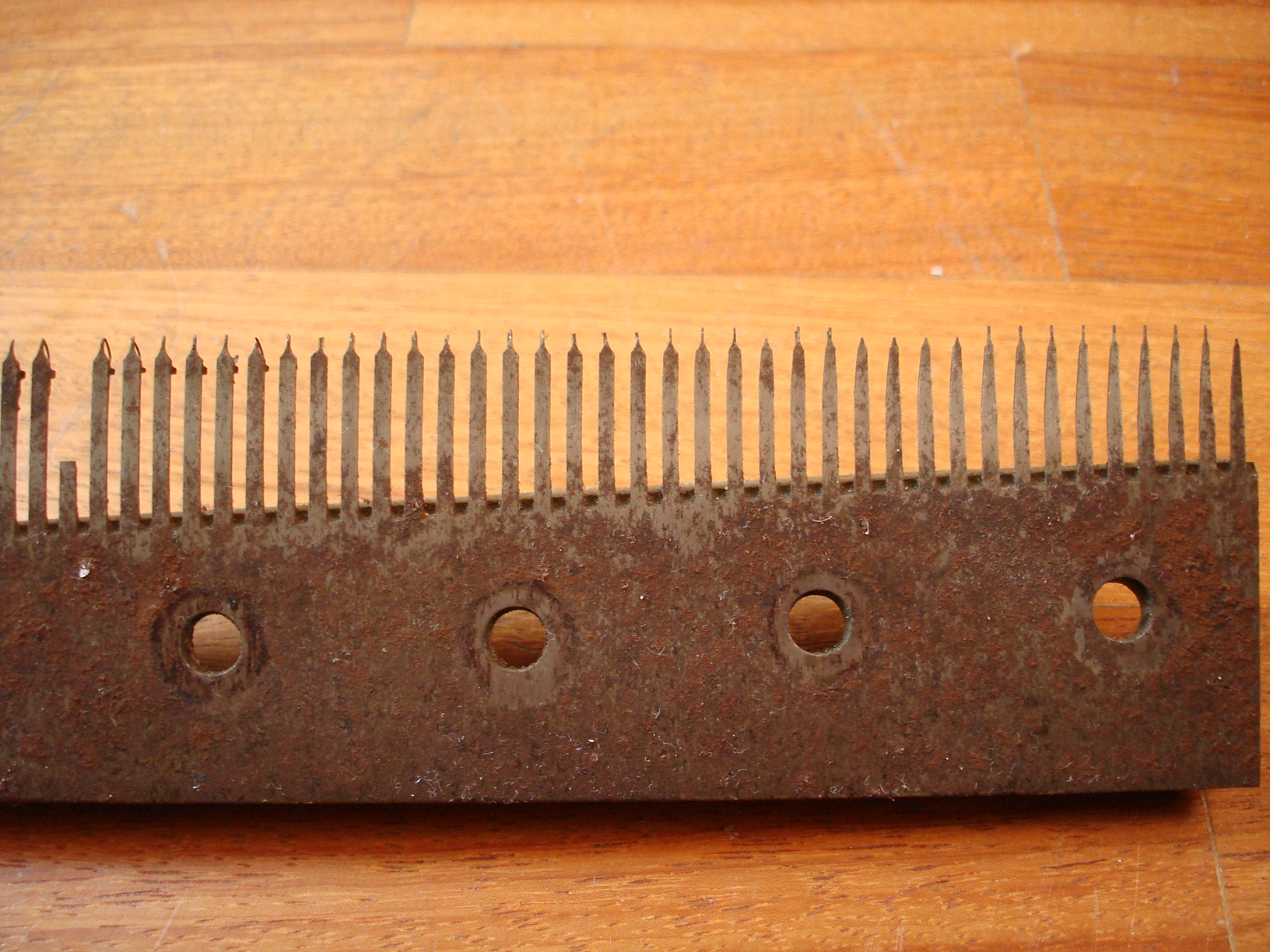

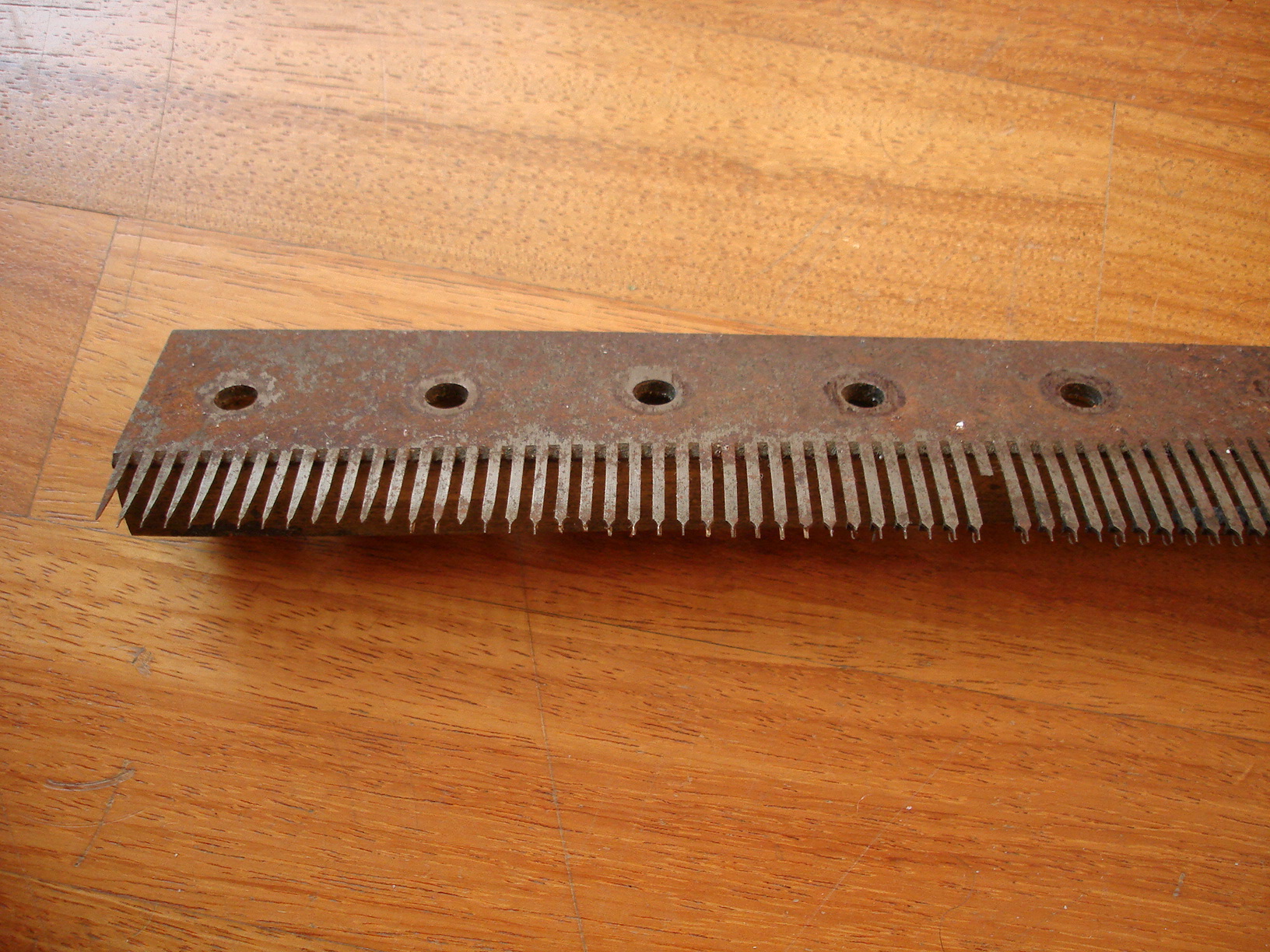

intanto queste sono le foto del pettine
manca qualche dente ma credo che non ci si possa fare nulla... o si?

MessaggioInviato: sabato 28 luglio 2012, 20:31
Carissimo Rrados
Io non lo ho mai fatto,ma si possono rifare,certo non è facile,perchè deve essere accordato e trasmettere il suono.
Chiedo almaestro e ti dirò.
Per la molla,non è difficile,devi solo munirti di pazienza e pensarci un po'
