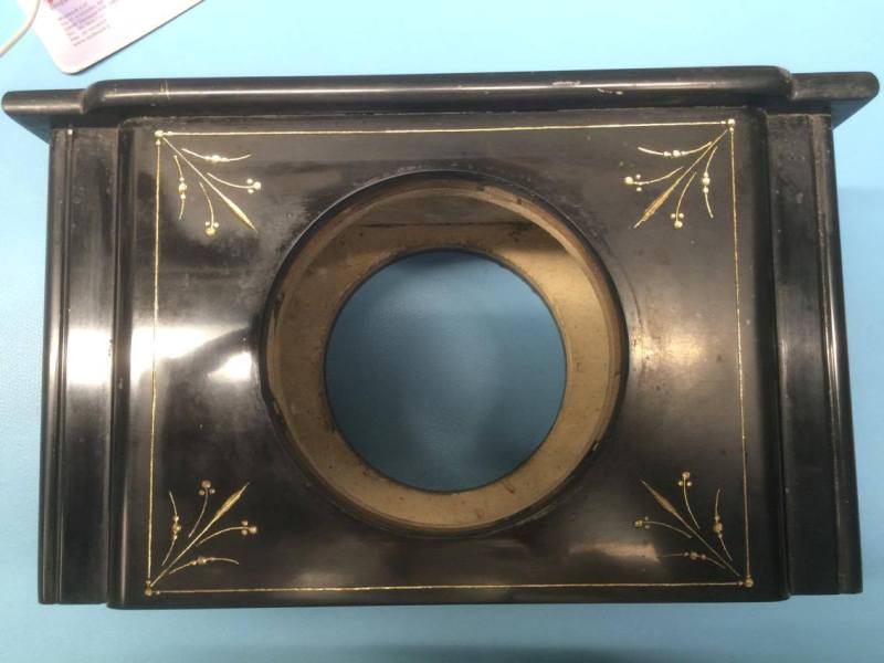

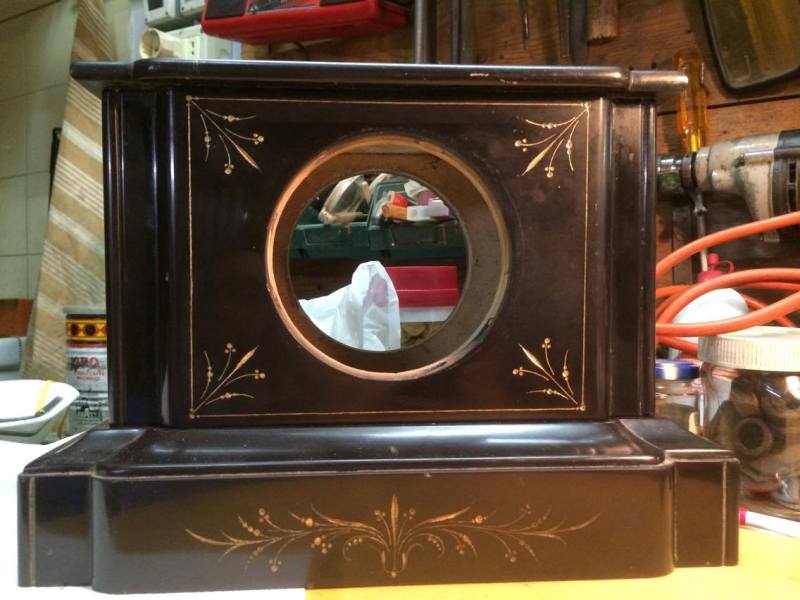

Buongiorno lento come una lumaca, procedo al restauro di seguito le foto della cassa rilucidata e riassemblata, ho "ravvivato" l'oro delle decorazioni dove era andato perduto e per uniformarlo al resto l'ho ripassato in tutti i decori, devo ancora ripulire le sbavature e dare un protettivo lucidante alla cassa.

Per quanto riguarda la statua superiore ho provato in dei punti nascosti a opacizzarla un pò con diversi prodotti, ma il risultato era pessimo, anche perchè ha gia la vernice protettiva e tutti i prodotti usati facevano casino togliendo anche la doratura..... dovrò lasciarla cosi magari con il tempo si ossida un pò 8-) 8-)

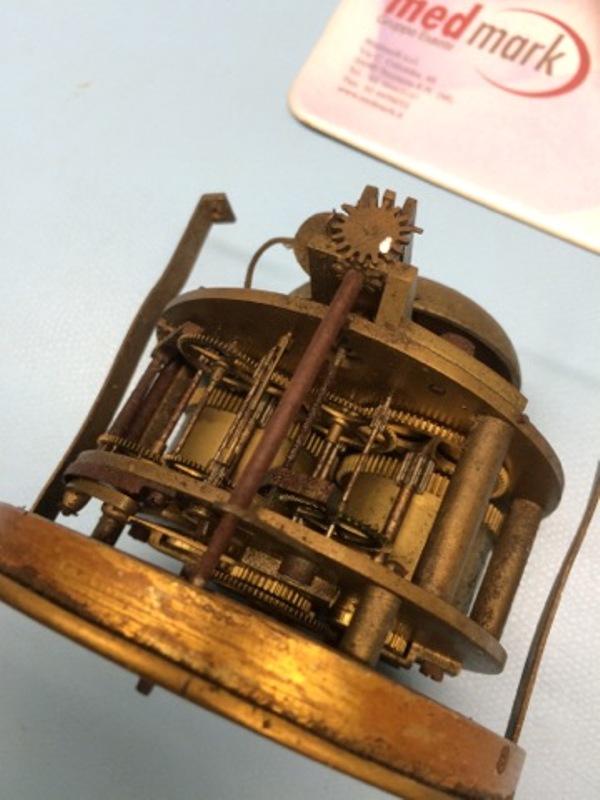

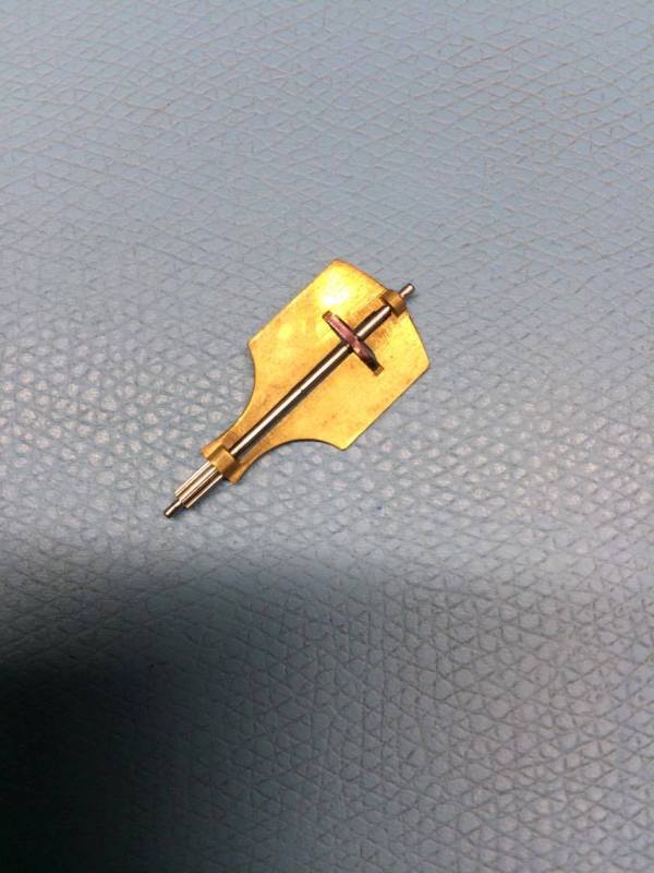

Buongiorno altra puntata del restauro, alla fine venerdi è arrivato il meccanismo da "cannibalizzare" per recuperare la "bandierina" del treno suoneria che mi si era rotta nello smontare il meccanismo. Mi dispiace un pò usare un meccanismo per ripararne un altro, ma la sola "bandierina mi costava di più che tutto un meccanismo.

questa è la "bandierina " (qualcuno mi dice qual'è il suo vero nome ?) con l'alberino rotto
bandierina.jpg [ 58.34 KiB | Osservato 2837 volte ]

e questa la Vittima Sacrificale per continuare il restauro della Parigina
meccanismo.jpg [ 83.21 KiB | Osservato 2836 volte ]

Tentativo inutile, la farfallina non è uguale :-(
Qualcuno sà dirmi dove si possono trovare delle farfalline per cambiarla ?
rifarla da solo per me è un impresa impossibile visti i pochi mezzi a mia disposizione
