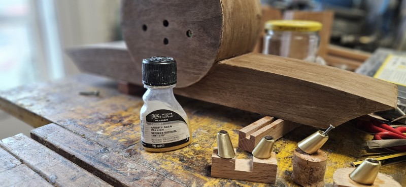

Per cui, ho approfittato del ritardo della gommalacca per usare un po' della preparazione ancora poco densa per dare le prime mani uso turapori ed evidenza necessità di ritocchi (parecchi) causati per lo più dalla colla che risale attraverso qualche rarefazione delle fibre, oltre che dai miei errori... :o
Quindi, visto che sento la necessità di appoggiarla su qualcosa di stabile, ho deciso di preparare i piedini...erano talmente mal messi da sembrare ferro ottonato quindi rovinati...e invece sono di ottone...puliti , finiti satinati come in origine e protetti con una bella mano di lacca...poi ho pensato che dovevano essere stati rifiniti con olio di lino cotto...col tempo può fare quella patina strana...mah, se staranno male sono sempre in tempo per cambiare... :2thumbs:

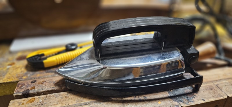

:-( Siccome non tutte le ciambelle...ecc...ecc...sapevo che non dovevo usare la colla tipo bostik...sul fondo non aveva preso ....e laccando sono venute fuori mille bolle...ho tentato un recupero "in corner", ma alla fine ho dovuto spiantare via il rivestimento. Per fortuna il resto sembra tenere bene. In mattinata levigherò per bene e metterò un altro piallaccio, ma stavolta preparandolo con la colla termica, e poi vai di ferro da stiro... (tra l'altro è coevo) :smile:

incollare il piallaccio e' sempre molto arduo . se usi il bostik va messo su ambo i lati e attendere che non attacchi piu' sulle dita . pressarlo 24 ore con cagne . un bel casino . io uso anche il vinavil , ma quello che va meglio e' la colla di coniglio a caldo .
Re: Prossimo progettino
MessaggioInviato: lunedì 26 gennaio 2026, 11:03
Messaggi: 3644
Località: Trieste
Provincia: Trieste
Il bostik purtroppo è stata una scelta obbligata, in quanto non ho potuto rimuovere completamente il vecchio rivestimento plastico crepato, per cui ho provveduto a sanare le fessurazioni, stuccare e carteggiare il tutto. In questo contesto altre colle non avrebbero aderito correttamente. E in tutto il resto del mobiletto non ci sono stati problemi, a parte il fondo, appunto, che non era rivestito ma verniciato. Ho sverniciato e carteggiato, ma il legno sottostante, una sorta di multistrato tenero all 'interno, sembra betulla e piuttosto duro fuori, sembra noce, risultava sempre molto scivoloso, come se la superfice fosse stat trattata da un qualcosa di siliconico. Non ho potuto carteggiare di più altrimenti avrei dovuto aggiungere legno... :-o , e forse sarebbe stato meglio... :-o , almeno avrei avuto una superfice uniforme e neutra. Fattostà che il risultato è stato che il bostik non ha fatto presa sul legno, ma solo sul piallaccio, pur avendo provveduto a spalmare entrambe le parti. Per posizionare la pezza la inframezzo con della carta forno, allineo al meglio e la rimuovo progressivamente incollando così le parti. una bella pressione col ferraccio freddo e via...ma li, il giorno dopo, bolle su bolle. Inizialmente ho tentato di iniettare colla cianoacrilica...ma veniva una vera porcheria, per cui ho tolto tutto, tolti i residui col solvente, ricarteggiato un pochino, poi ho trattato tutto di qua e di la con la colla d'ossa, una volta asciutto ho steso il piallaccio col ferro caldo. Avvevo provato anche altre colle, alifatiche e viniliche, ma sono troppo umide e quindi deformavano il piallaccio che è molto sottile, preso così apposta per poterlo piegare agevolmente sulle cuspidi dei lati. Adesso lo sto laccando con la gommalacca e sembra si sia stabilizzato tutto... :2thumbs:

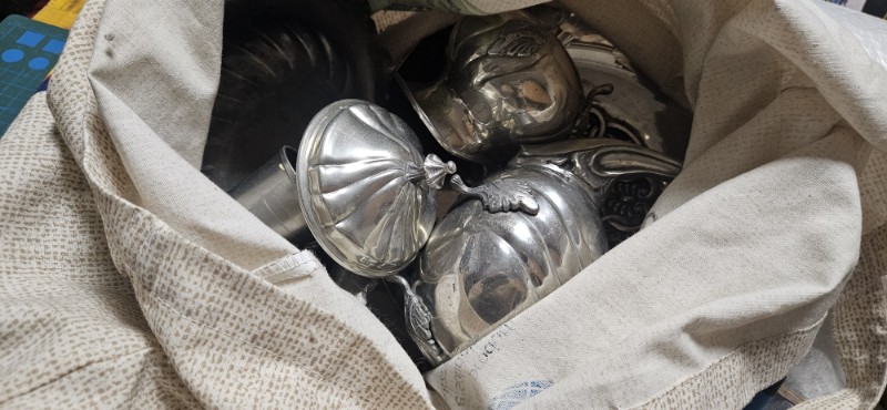

:smile: Ci siamo quasi...potrei anche lasciarla cosi...domani ad asciutto valuterò i difetti poi deciderò.... 8-)
....e intanto si accumula del metallaccio per le prossime avventure... 8-)
