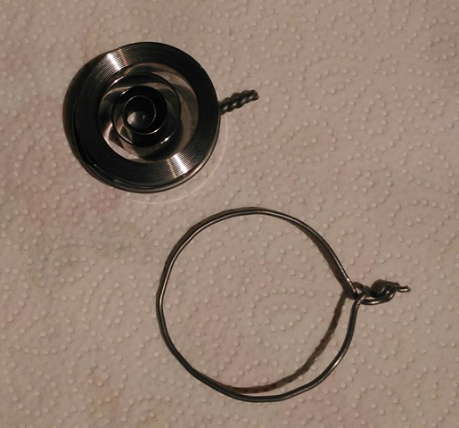

Le molle nuove che acquistiamo sono avvolte e tenute con un cerchio metallico (filo di ferro)
3.jpg [ 52.7 KiB | Osservato 3651 volte ]
La molla più grande l’ho già inserita nel suo tamburo, per esporvi il mio sistema ho lasciato da inserire quella più piccola.

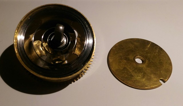

Come si può vedere dalla foto n. 4 la molla nuova legata con il filo di ferro ha un diametro molto inferiore al tamburo dove dovrà risiedere. Alcuni riparatori per inserirle usano degli appositi utensili, altri invece con più difficoltà le inseriscono manualmente togliendole prima dalla loro legatura, e questo sistema manuale è sicuramente il più difficoltoso poiché la molla nuova essendo molto forte è più difficoltosa da inserire ed anche più pericolosa.
4.jpg [ 57.83 KiB | Osservato 3651 volte ]
Naturalmente dobbiamo prima osservare bene come la molla si deve agganciare nel tamburo, e questo non è difficile da individuare, la difficoltà sta come poter inserire la molla nel tamburo senza doverla stendere, cioè lasciandola avvolta.
Non si può inserire la molla dentro alla sede del tamburo per via della coda della legatura, e non può neppure essere tolta spingendo giù la molla perché le spire della molla si aprirebbero di colpo rendendo pericolosa questa operazione.

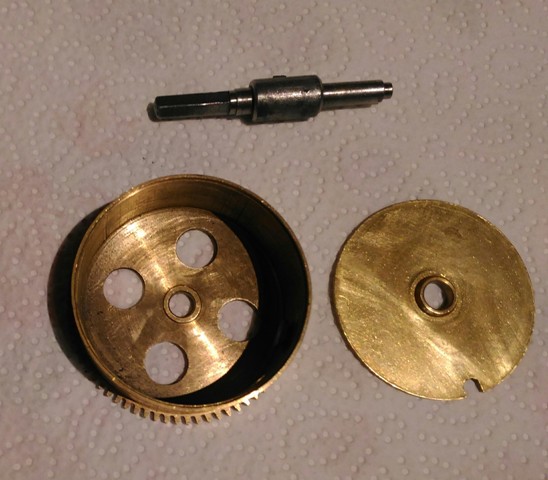

Ora vi espongo il mio sistema, che forse anche qualcun’ altro già utilizzerà.
5.jpg [ 53.37 KiB | Osservato 3651 volte ]
6.jpg [ 42.51 KiB | Osservato 3651 volte ]

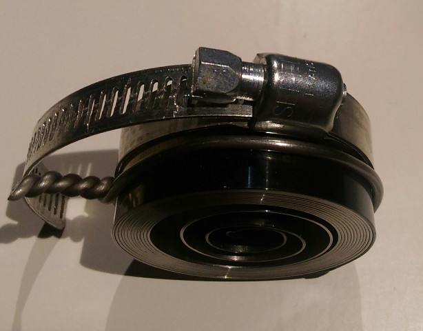

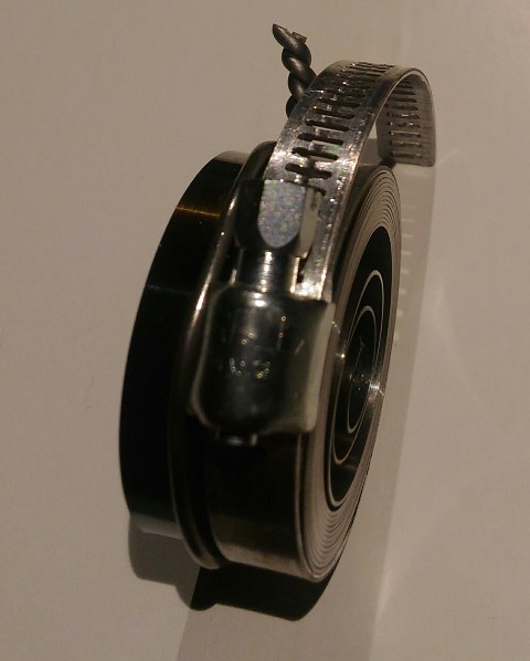

Come potete vedere dalle foto n.5 e 6 ho inserito attorno alla molla, al di sopra della legatura, una fascetta metallica che si stringe e si allarga tramite una vite.
Questa fascetta va scelta dell’altezza giusta ed è sufficiente che sia circa della metà dell’altezza della molla.
Dopo averla ben stretta attorno alla molla possiamo togliere la legatura di fil di ferro, la molla rimarrà comunque dello stesso diametro della legatura ma svitando la vite potremmo pian piano portarla al diametro giusto per l’inserimento nel tamburo. Attenzione a non svitare troppo perché il diametro non sarà possibile ristringerlo tramite la vite, non si può tornare indietro.
