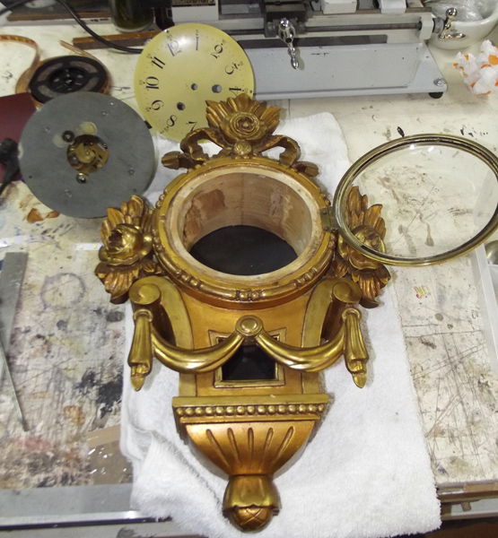

A quanto pare in Svezia era tradizione regalare agli sposi un orologio da muro in legno dorato, ispirato a certi orologi francesi baroccchi. Se ne trovano molti in vendita in rete a prezzi variabili, ma c'è un tedesco che ha una offerta continua ed abbondante, per cui penso che abbia qualcuno che glieli rastrella in Svezia, dove, come spesso capita, la gente li ha in casa e se ne sbarazza per poco.
001.jpg [ 197.31 KiB | Osservato 1962 volte ]
Questo signore vende a prezzi accettabili che variano di qualcosa a seconda del meccanismo e dello stato di conservazione. La marca più diffusa è Westerstrand, svedese, ma non sempre il meccanismo è di questo produttore.
Volendo io, come sempre spendere poco, ne ho preso uno che andava sotto i cento Euro ... la doratura non era scintillante, c'è un invisibile difetto in una delle rose ornamentali ed il quadrante presentava parecchi piccoli difetti della verniciatura, tutti difetti dichiarati dal venditore.
Quando è arrivato l'ho appeso e lasciato funzionare, fino a che, un giorno, non ha iniziato a fermarsi, per cui ho deciso di revisionarlo.
Un caso di revisione come da manuale, senza, fortunatamente, nessuna complicazione: il problema principale era l'olio di tipo tradizionale, che aveva anche un po' corroso la doratura ed alcune parti in acciaio.
Per estrarre il movimento, bisogna allontanare il quadrante e poi, togliendo 3 viti, si estrae il movimento attaccato al disco porta-quadrante.
002.jpg [ 235.31 KiB | Osservato 1962 volte ]

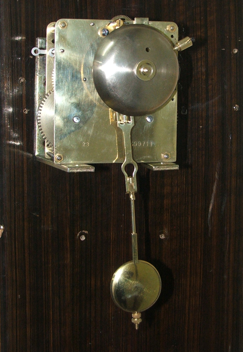

Quando ho estratto il meccanismo, ho notato che sembrava non essere quello orginale: si tratta di un classico meccanismo da orologio da muro o da tavolo, di tipo tedesco, senza però un logo del costruttore. E' un meccanismo di dimensioni generose, con platina posteriore intera, suoneria a rastrello e scappamento a rinculo con classica ancora in lamiera piegata. Sulla base di quella che è la mia esperienza lo daterei agli anni '30 (certamente anteguerra) senza alcuna peculiarità particolare, salvo un ottimo stato di conservazione ed assoluta assenza di segni di usura ed il martello applicato direttamente all'asse della leva azionata dalla ruota a stella, cosa che non avevo ancora mai incontrato.
003.jpg [ 188.31 KiB | Osservato 1962 volte ]
Il campanello mi sembra potrebbe non essere originale, ma una applicazione posticcia.
004.jpg [ 218.26 KiB | Osservato 1962 volte ]

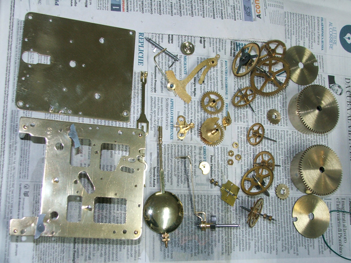

Pulizia con Elma, asciugatura con aria calda e lucidatura con ovatta lucidante "Brasso"
005.jpg [ 305.66 KiB | Osservato 1957 volte ]

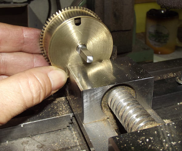

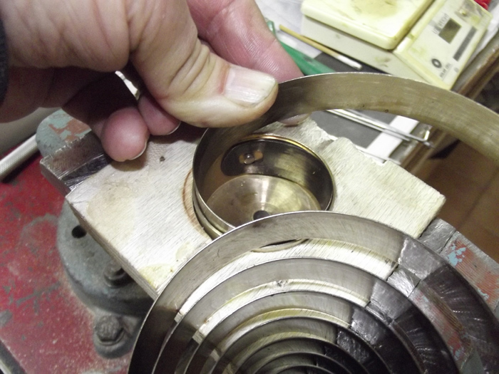

Verifica delle molle, estratte pulite e rimesse in opera con la tecnica delle guanciole di legno ed il bariletto fermato nella morsa.
006.jpg [ 226.84 KiB | Osservato 1957 volte ]
007.jpg [ 163.22 KiB | Osservato 1957 volte ]
Richiusi i bariletti aiutandomi con una morsa a facce liscie
008.jpg [ 205.32 KiB | Osservato 1957 volte ]

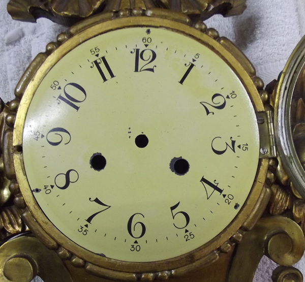

Arrivato al quadrante, ho deciso di rifarlo, perchè dopo alcune prove ho visto che un quadrante bianco mi piace infinatamente di più su di un orologio dorato, di quello color crema e molto ingiallito e soprattutto danneggiato in più piccoli punti, dove la vernice (perchè è un quadrante verniciato) tendeva a "sbollare".
011.jpg [ 211.73 KiB | Osservato 1956 volte ]

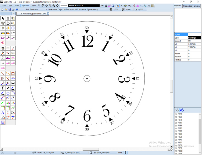

Mi sono disegnato al computer un quadrante con un font simile a quello originale, mantenendo la disposizione "radiale" dei numeri arabi, le dimensioni e indicazione dei minuti al di fuori del cerchio numerario.
012.jpg [ 150.6 KiB | Osservato 1956 volte ]
