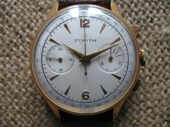

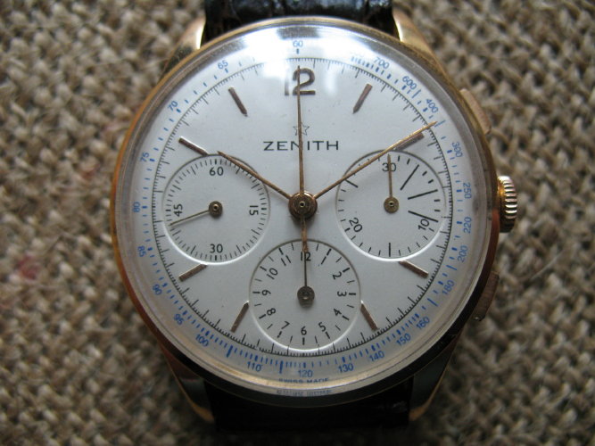

Ad ulteriore conferma della validità e precisione della tabella redatta da mister Shaft, ecco i miei crono Zenith 156 D (2 contatori) e 156 H (3 contatori):

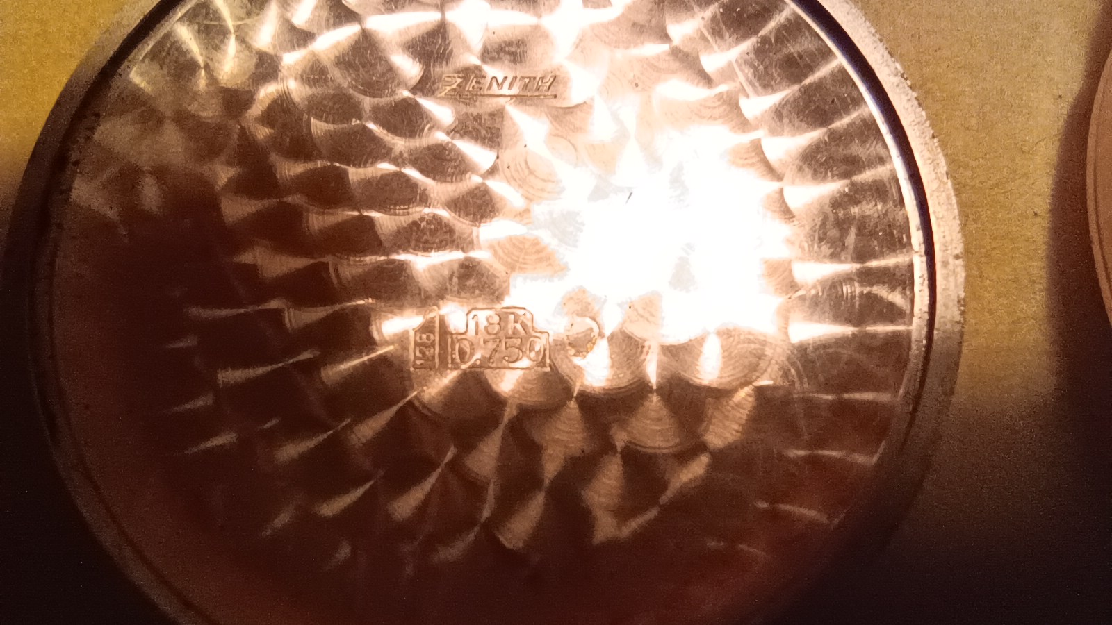

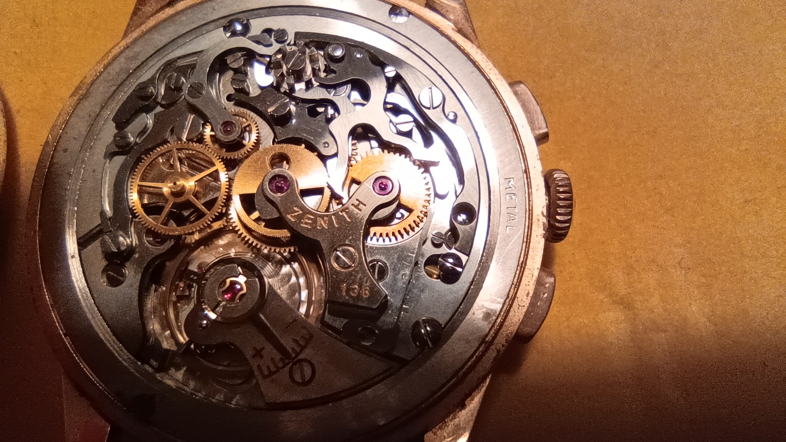

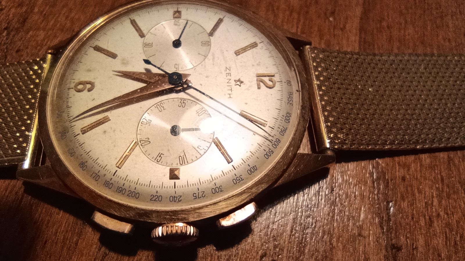

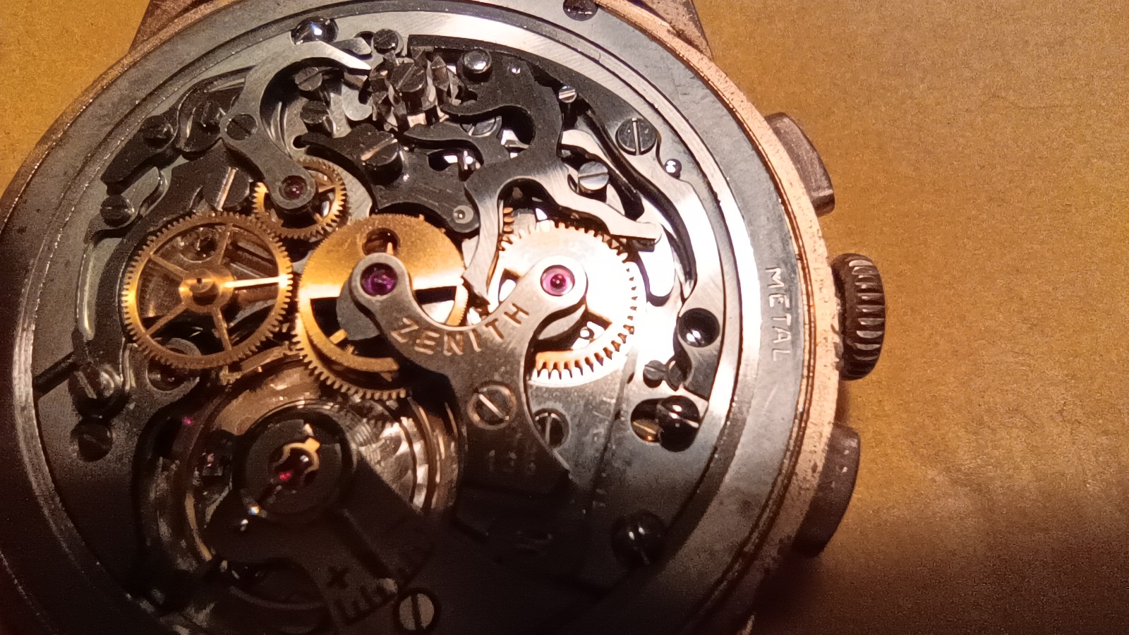

perdona le mie scarse conoscenze Shaft, sono nuovo del forum :oops:

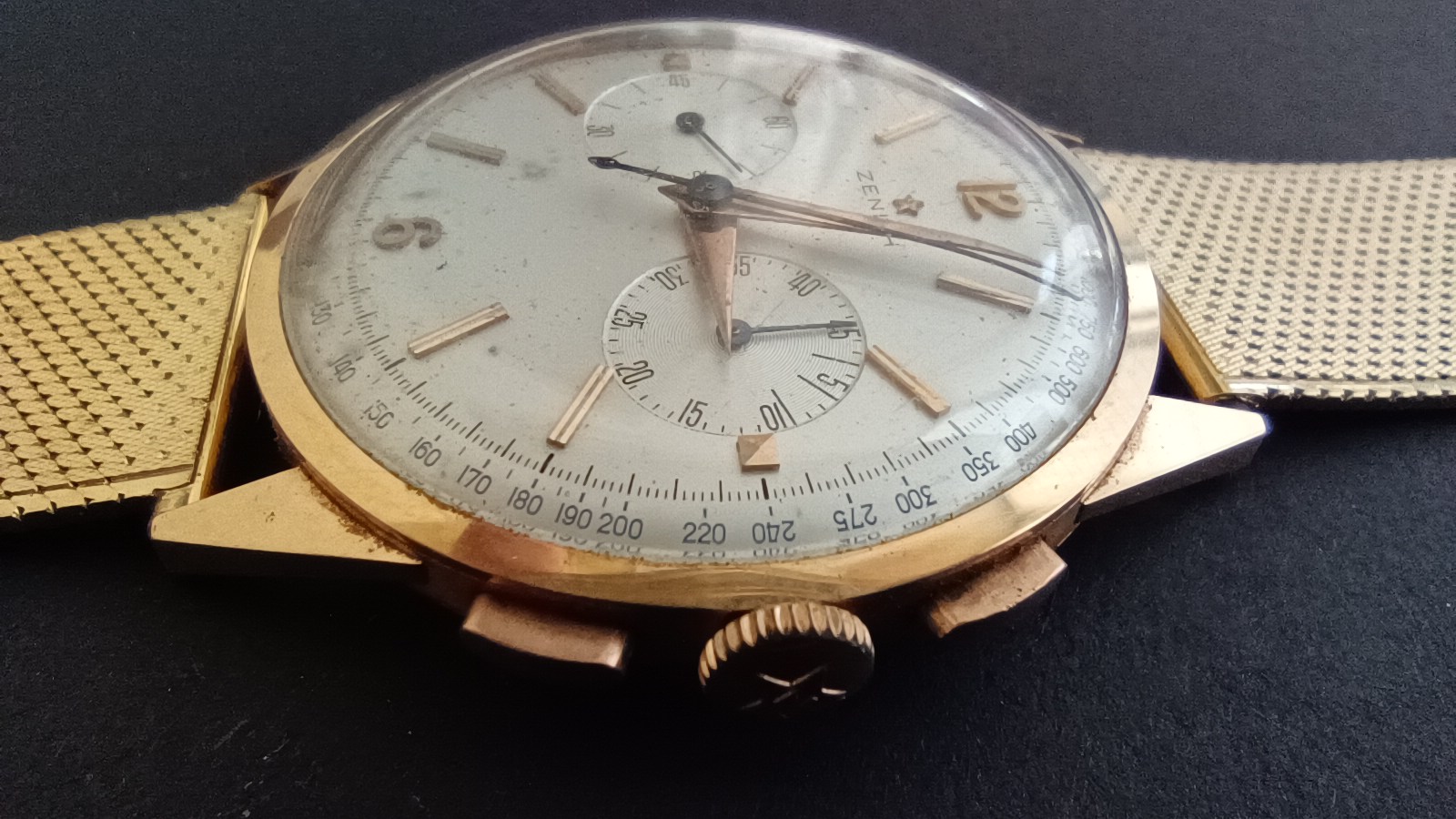

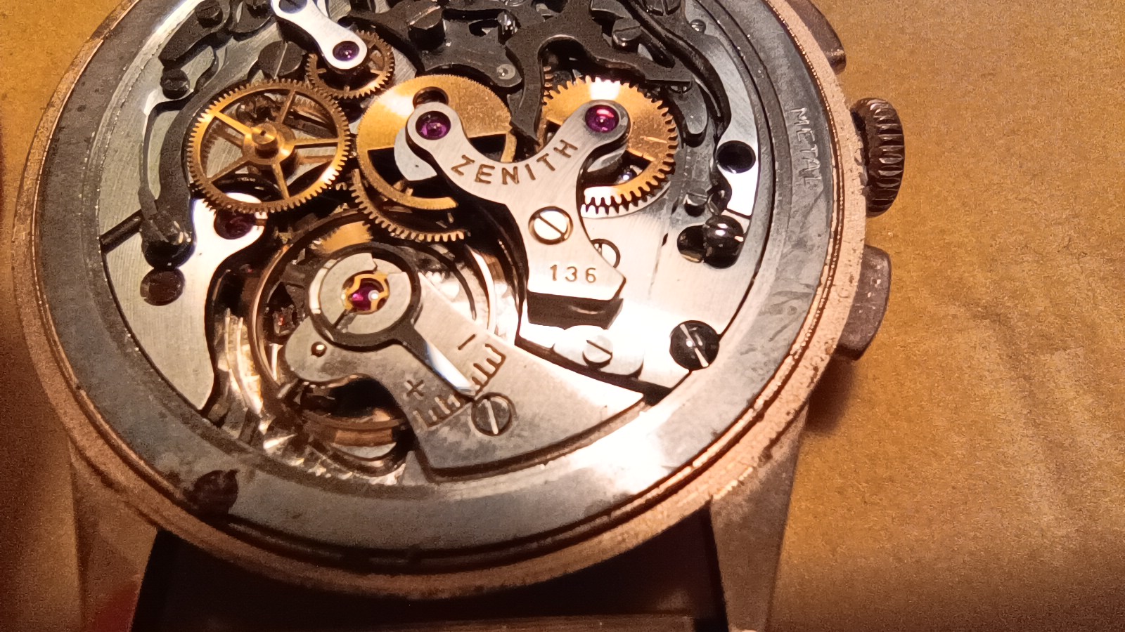

possiedo un crono zenith con movimento 136 (credo degli anni 50) e sono un po' confuso, infatti tu dici che il 136 è base excelsior park ma in altri forum ho trovato base universal geneve 283. le immagini che ho trovato di quest'ultimo movimento sono esattamente uguali al mio. mi piacerebbe anche risalire un po' più precisamente alla data di produzione dell'orologio ma il seriale ha solo 6 cifre (140xxx) e la tabella dei seriali Zenith non corrisponde. ho letto da qualche parte che i crono prodotti nello stabilimento di Besancon hanno seriali più bassi. la referenza (sempre segnata sul fondello) dovrebbe essere 19522.
sarei grato se tu o a qualche altro esperto riusciste a darmi qualche altra delucidazione.
aggiungo qualche foto... se ci riesco :D

purtroppo shaft non è più tra noi,in sua vece provo a risponderti io,il tuo orologio è una base martel,la tipologia del quadrante e sopratutto il gioco sfere tipo dauphine collocano l'orologio nei primi anni 50

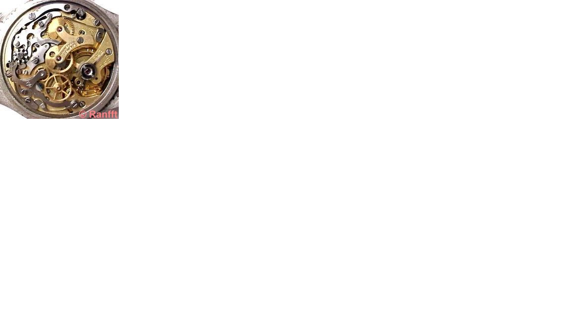

grazie 1000 celestograph :2thumbs: , purtroppo non riesco a trovare grandi info sui calibri martel watch sul web. il mio occhio molto inesperto ha trovato buone somiglianze a universal 283 o 285.
non è mai stato revisionato e, essendo appartenuto ad un cugino di mia madre, ritengo sia stato acquistato nei primi anni 50. a breve lo farò revisionare ... appena mi riprendo dall'esborso della revisione che ho fatto fare su un eberhard extra-fort del 55 :-(

MessaggioInviato: giovedì 26 ottobre 2023, 8:10
la serie universal geneve 281-283-285-287 non è altro che calibri martel con diametri diversi
universal geneve divenne il maggior azionista di martel verso il 1940 quando fu inaugurato il nuovo stabilimento ,nella seconda metà anni 50 UG vendette le sue quote e Martel per un paio di anni commercializzò orologi completi a proprio marchio, finchè verso il 1960 fu inglobata in Zenith provvedendo alla sola fabbricazione di movimenti che poi venivano rifiniti firmati e montati da Zenith
