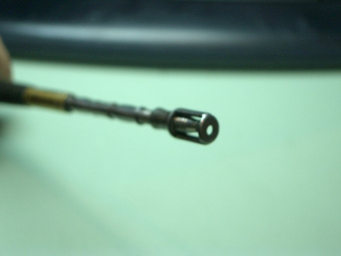

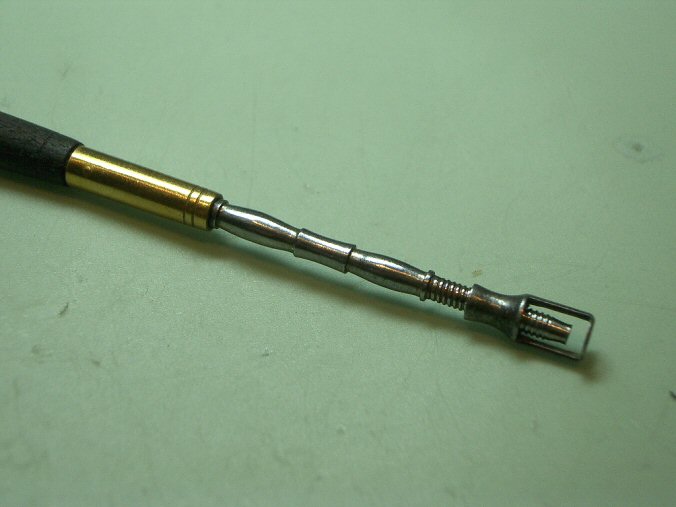

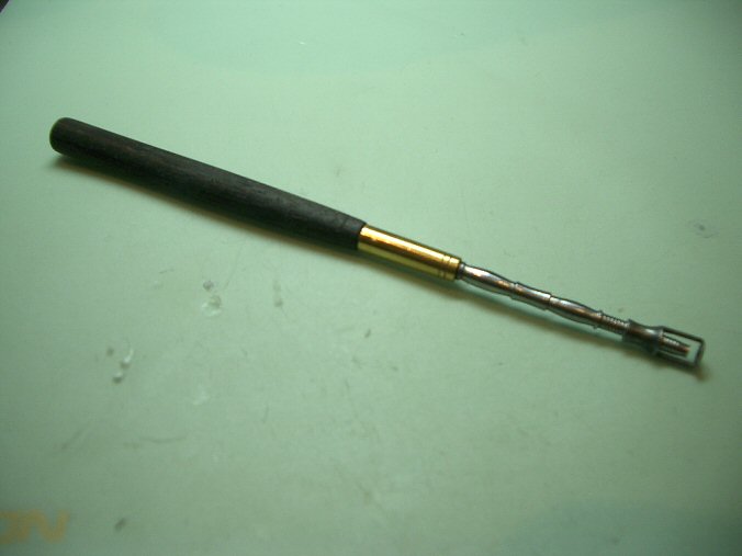

Cosa è?
MessaggioInviato: venerdì 17 luglio 2009, 23:57
Messaggi: 26732
Chi lo sà? :grin:
MessaggioInviato: sabato 18 luglio 2009, 11:07
Messaggi: 2674
Ne ho uno anch'io con tanto di testine intercambiabili.
Ho provato ad usarlo ma credo di non aver capito come si usa correttamente.
Chi mi spiega nel dettaglio?
MessaggioInviato: sabato 18 luglio 2009, 14:41
Iscritto il: mercoledì 26 dicembre 2007, 15:44
Messaggi: 448
Località: BIELLA
infili la vite dall'interno del pertugio e avviti l'utensile, avrai cosi' il filetto della vite all'esterno, viene bloccata la testa senza pericolo di rovinarla
MessaggioInviato: sabato 18 luglio 2009, 18:55
Messaggi: 2674
Quindi serve per pulire e lucidare la sola filettatura?
Per la testa invece occorre un altro attrezzo?
MessaggioInviato: sabato 18 luglio 2009, 19:20
collaboratore
collaboratore
Messaggi: 836
Località: roma
ma non e' quell'attrezzo per tenere le viti del bilanciere quando si fa l'equilibratura e c'e' bisogno di mangiare un po' di metallo?
// ocram
P.S. ciao a tutti dal mare, sto facendo una prova di accesso dal cellulare :)
MessaggioInviato: domenica 19 luglio 2009, 1:14
Messaggi: 26732
Esatto, solo per il filetto, la testa si lucida con l'apposito lucida viti con i 3 dischi postato di recente da me.
Ciaoo
MessaggioInviato: domenica 19 luglio 2009, 10:34
Messaggi: 2674
Allora ci fai vedere come si usa il tuo lucida viti?
Io pensavo che fosse sufficiente mettere le viti nella pinza del tornio. :oops:
