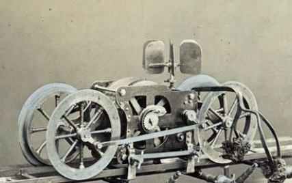

Non sono specchi :winkiss: come negli orologi, quelli che vedi sono dei "limitatori", "governatori" di marcia.

In un certo senso, questo marchingegno, ha qualche similitudine con gli orologi......anche se non è un orologio.
Ha il suo bariletto con la sua molla ed il sistema limitatore per farlo viaggiare in modo corretto sulle rotaie.......

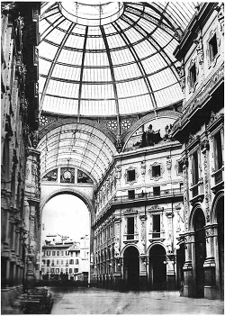

A gas fedre 8-)
I milanesi sono avvantaggiati in questo quiz :grin:
images_2016_4_Milano_Galleria_Vittorio_Emanuele_II.jpg [ 62.65 KiB | Osservato 15824 volte ]

Nel 1867 si inaugurò a Milano la Galleria Vittorio Emanuele II, che collega Piazza Duomo con Piazza della Scala. A circa metà un’altra galleria viene ad intersecarsi con la prima creando così uno slargo chiamato Ottagono, che è sormontato da una imponente cupola in ferro e cristallo.
Il progettista, Architetto Mengoni, pensò anche a fornirla di adeguata illuminazione serale. Ai tempi l’illuminazione pubblica, quel poco
che c’era, era data da lampioni a gas.
All’imbrunire un addetto , in milanese “el làmpedee”, con una pertica fornita, in alto, di una fiammella, provvedeva ad accenderli, e la mattina, chiudendo il gas, a spegnerli.

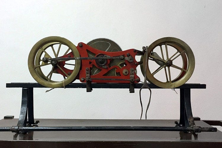

Per l’illuminazione dell’Ottagono pensarono di costruire, alla base della cupola, una tubazione con un centinaio di ugelli e di affidare l’accensione a un marchingegno caricato a molla, che, su ruote inserite in apposita rotaia, avendo in coda una fiammella a spirito, dava vita al particolare “lampadario”.
Una adeguata velocità era essenziale per un’accensione rapida onde evitare un accumulo pericoloso di gas. Insomma era come un trenino, giocattolo dei bambini.
Ma visto dal basso, dalla folla che si radunava puntualmente alla partenza, preceduta da un annuncio di alcuni fischi , pareva un topolino, infatti venne chiamato “el rattin“. E rimase in funzione sino al 1885, quando arrivò l’energia elettrica , dopo la costruzione della centrale termoelettrica di Via Santa Redegonda.

Adesso, alcuni esemplari di “rattin”, giacciono, come vecchi pensionati, nei vari musei cittadini.
Commento file: El Rattin al Museo
IMG_1988.JPG [ 59 KiB | Osservato 15812 volte ]
