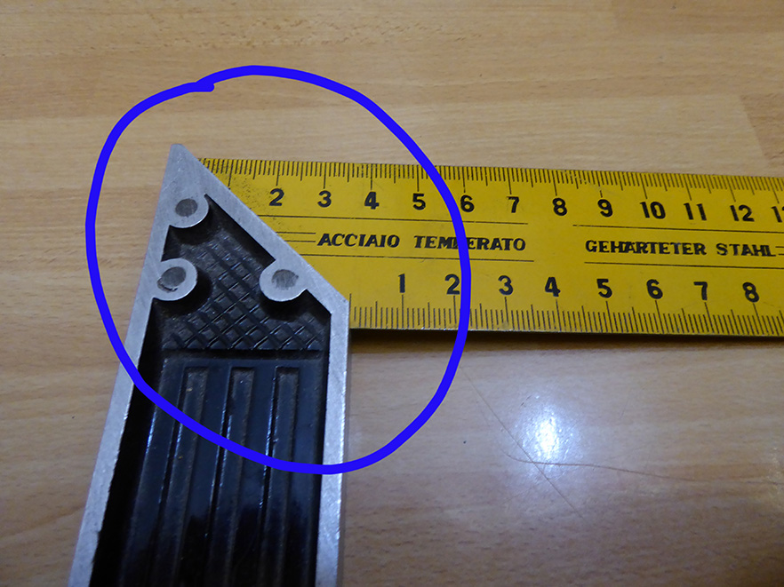

A cosa serve questo angolo di una squadra ? Vediamo chi ha studiato :D :D

Posso solo dire che forma un angolo di 45° altro non so ::-pensss

...posso solo dire che usata come una riga a "T" può servire per disegnare appunto segmenti inclinati a 45°
ma più che squadre da disegno non ho mai usato...e denoto con grande rammarico che non si usano più

...Mmmm..c'è un'altra funzione molto utile...serve infatti per due funzioni.. anzi potrebbe esservi molto utile...:D

::-pxzp Non è che questa squadra serva per effettuare tagli (magari nella balsa) ed agevoli il taglio a 45° anche nel caso si volesse creare una cornice in legno??? :roll:
Spero di essermi espresso bene :oops:

Mmm ..no Domenico...Quando vi arrendete ditemelo... :D

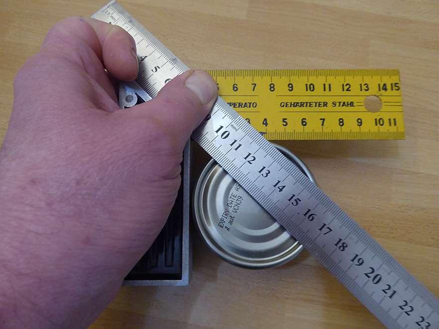

Ok ... :D :D vedo che nessuno trova la soluzione.. :D Mettiamo il caso ipotesi che io desiderassi stamparmi in qualche modo il quadrante di un orologio, per trovare il centro esatto ci perderei un po di tempo con un goniometro o altro, la stessa cosa per il barattolino che vedete nella foto , anzi peggio ancora, ebbene è semplicissimo e rapidissimo, trattenendo squadra e righello a 45 ° potrei tracciare subito il centro perfetto, poi lo ruoterei e traccerei allo stesso modo ad incrocio di qualsiasi angolo a caso, un altro segno..stop ! Ho trovato il centro perfetto :D Pensate se un falegname o artigiano dovesse perderci tempo con goniometro o altro su di un disco...Poi ...va trovare l'artigiano ormai.... 8-) :D :wink:

::-bravo2 interessante

:rate10: Quella della ricerca del centro...mi era sfuggita! :pruden:

:2thumbs: E' un trucchetto che imparai molto tempo fa , non ricordo in quale occasione ... :wink:

Onestamente non ci avevo mai pensato.
Grazie per la dritta :2thumbs: :2thumbs: :2thumbs:

Sinceramente non ci sarei mai arrivato a questa soluzione davvero interessante ed uutile ::-OK
