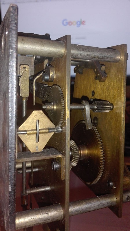

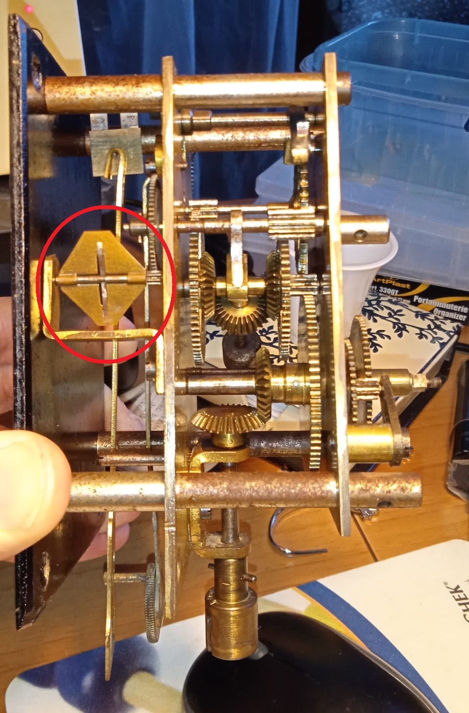

salve,
volevo porvi anche io un quesito per "giocare" un po'.
Secondo voi a che serve la farfalla indicata (il meccanismo non dispone di suoneria)?
Trattasi del movimento del timbracartellini di cui ho parlato qui: http://www.orologiko.it/forum/viewtopic.php?f=91&t=53454
Io ci ho messo un po per capirlo 8-)
5f635610-c6af-42f6-bf76-4bd77cc9caf1.jpg [ 388.19 KiB | Osservato 12823 volte ]
Re: farfalla misteriosa in meccanismo "timbracartellini"
MessaggioInviato: giovedì 30 dicembre 2021, 17:16
Iscritto il: lunedì 17 aprile 2017, 18:24
Messaggi: 1612
La sua funzione è sicuramente quella di svolgere una funzione frenante, che cosa poi debba frenare...è collegata a quella ruota dotata di eccentrico calettato sull'asse, quindi ne riduce la rotazione, a cosa serva non saprei, non ho mai smontato un timbra cartellini!
esatto DMO, io lo so ma non voglio rovinare la sorpresa, e lo scoperto perché mi sono chiesto se non ci fosse stata? sarebbe un disastro da odontoiatria...

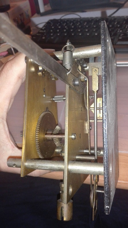

Dato che il sarari fa il prezioso vi do un piccolo aiuto:
1.jpg [ 122.97 KiB | Osservato 12783 volte ]
2.jpg [ 120.08 KiB | Osservato 12783 volte ]
nelle foto si vede a cosa e collegata la farfalla...
MessaggioInviato: venerdì 31 dicembre 2021, 11:50
::-pensss ci provo......anche se penso con scarso successo 8-)
Come detto da Davide DMO, la farfallina ha una funzione frenante sulla rotazione.
Non è che avesse un campanellino e che suonava un colpo ad ogni "bollatura" :help:
Ma la sparo li così.
MessaggioInviato: venerdì 31 dicembre 2021, 13:30
Messaggi: 2112
Provincia: Lodi
Se la farfalla frena vuol dire che potrebbe esserci una rotazione libera...e se il campanello non c'è...e se nelle vicinanze c'è una leva... :D
MessaggioInviato: venerdì 31 dicembre 2021, 13:36
Per far partire la timbratura......o bollatura, dir si voglia :D
MessaggioInviato: venerdì 31 dicembre 2021, 15:10
Iscritto il: lunedì 21 novembre 2016, 21:16
Messaggi: 3079
Provincia: SA
Acqua, nulla a che fare con timbrature o suoneria (che non c'è) :grin:
MessaggioInviato: venerdì 31 dicembre 2021, 15:36
Impostazione veloce (farfallina permettendo) dell'ora 8-)
Fuoco! ::-bravo2
Con calma provo ad aggiungere un filmatino esplicativo

Abbassando la leva menzionata da Carletto si stacca la parte dello scappamento e l'orologio prosegue a velocita' elevata per la regolazione dell'ora. La farfalla serve a calmierare la velocita'. Il razionale probabilmente e' fare che che resti allineato pure il meccansimo della timbratura giu' che e' servito dalla medesima molla
Credo che qualcuno non sapendolo aveva provato a regolare a mano la sfera forzandola e ha spaccato tutto, motivo per il quale mi ritrovavo a possedere un rottame inservibile che ho ripristinato col meccanismo nuovo
