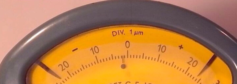

Un piccolo dettaglio (se necessario allargherò foto 8-) ) di uno strumento di misura mooooooolto sensibile.
Non penso si usi tanto in orologeria.....quanto in officine meccaniche di precisione.
Ha lo stelo della lancetta talmente sottile che è difficile da vedere ad occhio nudo.
Che strumento di misura è???? .....ha un suo nome particolare.
Prego mariner Marino di :computer: lui lo conosce molto bene :grin:
IMG_9837.jpg [ 13.92 KiB | Osservato 10098 volte ]

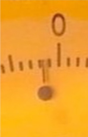

Si ammetto......era un po' "cattivella" come foto 8-)
Con questa si dovrebbe avere un ulteriore indizio, oltre al tuo :grin:
IMG_9838.jpg [ 42.88 KiB | Osservato 10072 volte ]

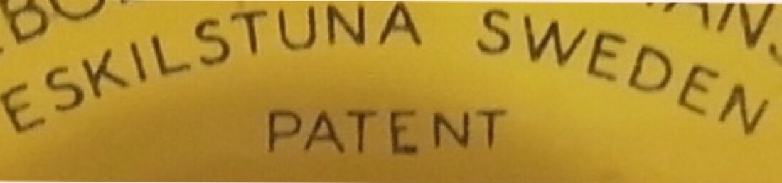

.......allargo di un po' la foto 8-)
Data la sua sensibilità, era uno strumento che veniva usato per la misurazione durante le varie fasi di lavorazione dei cuscinetti.
Tuttora ancora in uso.
Si chiama.......Mi..........
IMG_9847.jpg [ 54.44 KiB | Osservato 9987 volte ]

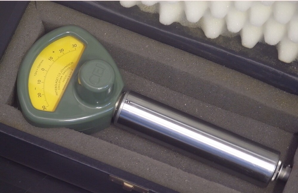

Qui in foto il modello proposto :furz: con rubino come tastatore, che non si vede.
Ci sono anche modelli più sensibili ed in diverse forme.......per le varie misurazioni da effettuare.
Il nome adesso viene da se :-xvetri ........è scritto sopra :roll:
IMG_9849.jpg [ 140.81 KiB | Osservato 9970 volte ]

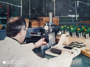

ed ecco qua una foto di repertorio di una ventina di anni fa , mentre collaudavo dei comparatori............. ::boccaap
sullo sfondo una serie di microkator 510-4 pronti per il certificato (gambo 30 mm ) . ci sono anche un paio di quelli piccoli gambo 8 mm , i 500-4 , molto piu' rognosi................. :mrgreen:
IMG_20211130_143925.jpg [ 25.5 KiB | Osservato 9890 volte ]

::-OK ::-OK ::-OK bella foto ricordo Marino!
Condivido con te sui microkator piccolini tondi, con gambo 8 mm......ancora più sensibili, forse per questo meno usati.
Ma............. le svedesi??? :mrgreen:
Grazie per la foto.
