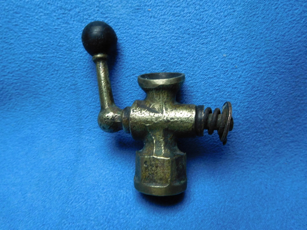

A cosa serviva questo strano oggetto ?
DSCN2822.JPG [ 319.91 KiB | Osservato 13023 volte ]
DSCN2821.JPG [ 327.51 KiB | Osservato 13023 volte ]
saluti enrico

:frightened: Questa volta...non ne ho la più pallida idea e neppure la fantasia mi viene in aiuto! ::-pensss

Non penso tu abbia mai avuto macchine che necessitavano di questo oggetto, molto antico

8-) E infatti!! Stai cercando di aiutarmi e ti ringrazio...ma è ancora buio pesto e, per giunta, ora comincio anche ad innervosirmi! :grin: ...Mi serve un bicchierino! ::_ride-serio

mi ricorda le miniaturizzazioni di qualcuno.... :D
sembra un tritacarne in miniatura...
non ho idea di cosa sia....cosi a pelle direi che e' un componente di una antica macchina per caffe espresso.....

:roll: Credo sia una valvola o qualche accidenti che serviva a spingere o pompare qualche cosa 8-) in una valvola...ma che mi venga un accidenti se mi riesce di immaginarne la funzione! 8-)

no no siamo sempre nell'auto

in effetti dal bicchierino scendeva qualcosa e la leva apriva e chiudeva

E' un rubinetto con nella parte superiore un imbuto.
Forse per l'olio?

::-pensss Che servisse, invece, a pompare un po' di benzina nei cilindri per la prima accensione?? :roll:

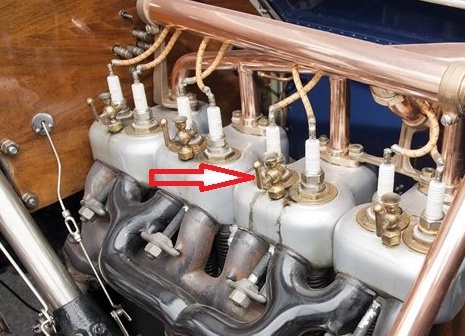

Bravo , ma non pompava mettevi un poco di benzina nel bicchierino e poi aprivi il rubinetto e la benzina entrava nel cilindro era il cicchetto che nei primi carburatori non esisteva ancora, dopo scesa la benzina chiudevi il rubinetto altrimenti niente compressione , l'accensione era a manovella .
saluti enrico

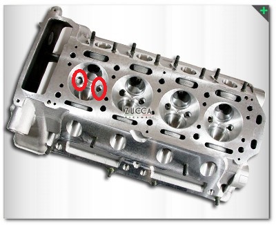

però la Alfa Romeo Twin spark non era accensione a doppia candela, quella grande era l'accensione normale quella piccola dava una scintilla ritardata per bruciare completamente i residui incombusti per diminuire l'inquinamento.
negli anni passati c'era stata una AR GTA a doppia accensione
saluti enrico
saluti enrico
Il mondo delle auto (per me d'epoca :grin:) è come l'orologeria, c'è sempre da imparare! ::-bravo2
Grazie per la precisazione! :wink:
