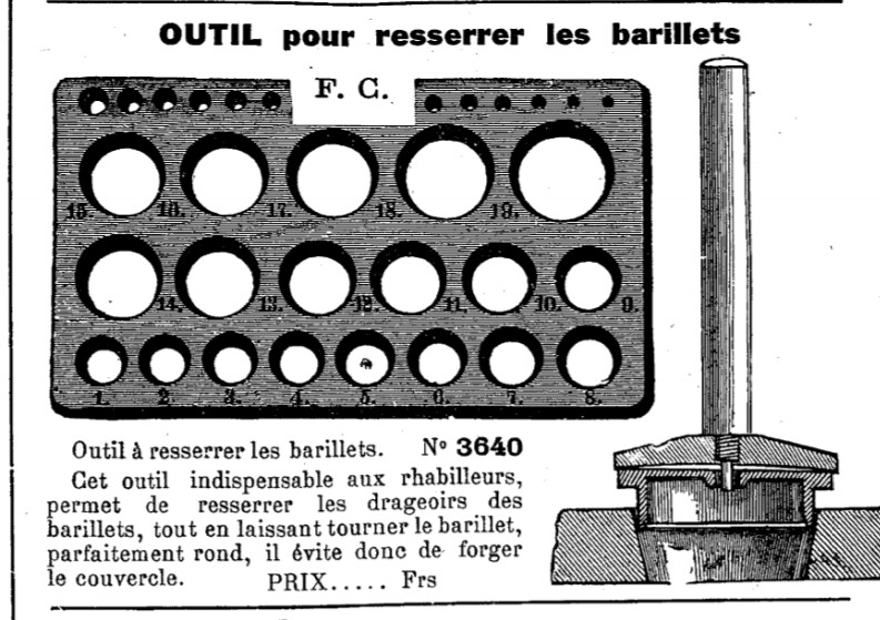

Ho trovato anche questo con la spiegazione in francese. Ciao, Astorre
imbutitore bariletti.jpg [ 140 KiB | Osservato 14425 volte ]

Re: Non lo sapevo e questo a che serve?
MessaggioInviato: lunedì 20 luglio 2020, 10:05
Ma sai che forse ne ho anche visti ai mercatini? Se mi ricapita e non chiedono troppo, lo prendo, perché ci sono state in passato occasioni in cui mi avrebbe fatto comodo.
