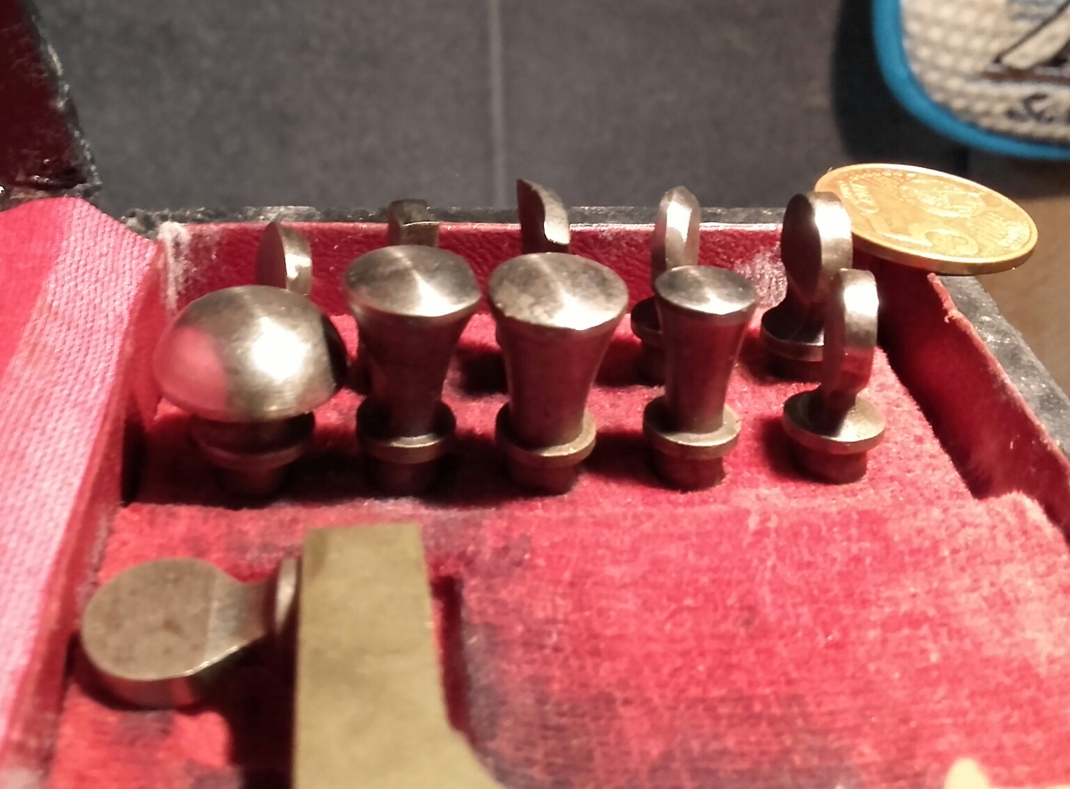

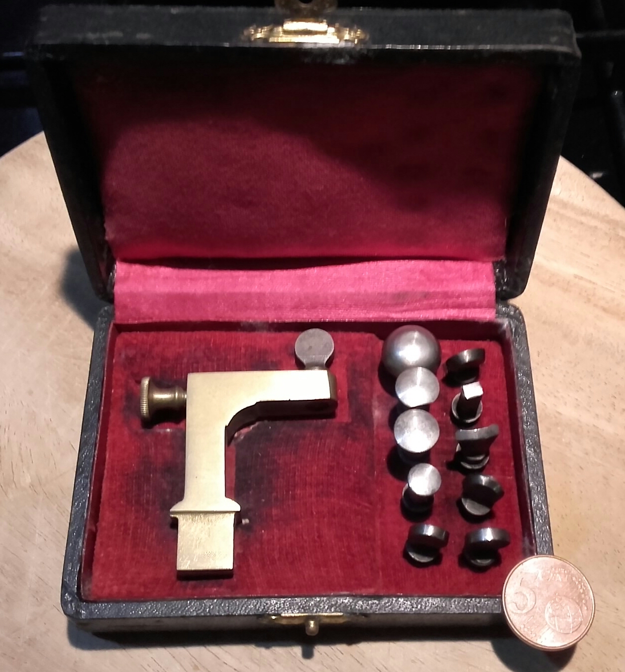

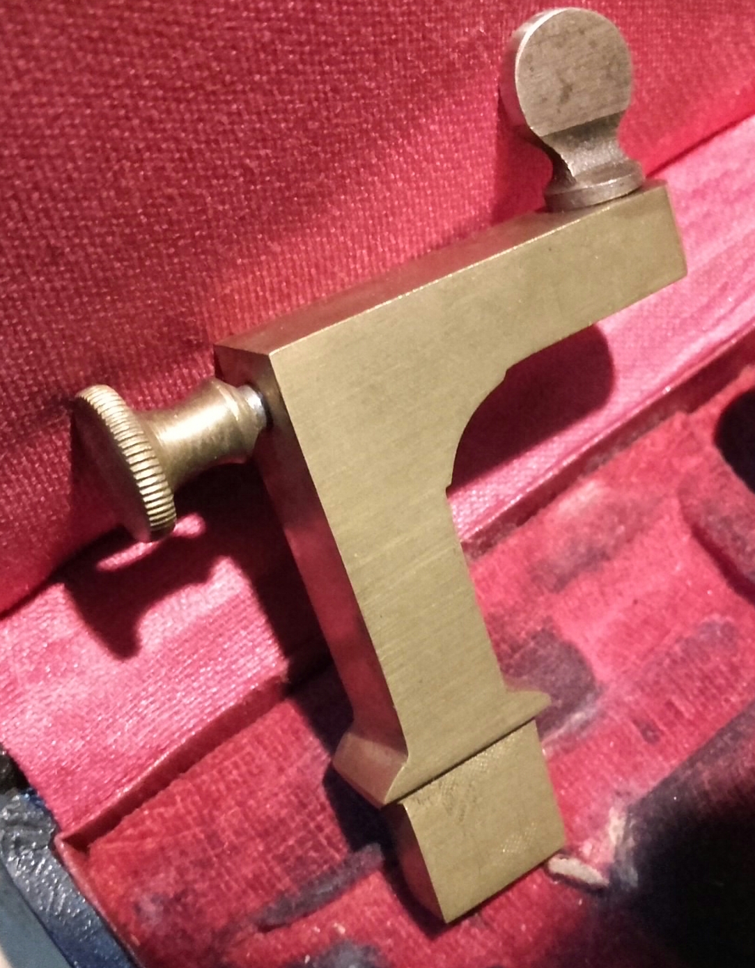

Per la verità non lo so nemmeno io e non so nemmeno se sia uno strumento a se stante o la parte di qualche cosa di piu grande, comunque se qualcuno lo riconosce e sa dirmi cosa è lo ringrazio sin d'ora!!! ::-OK
20191119_164646-1.jpg [ 882.71 KiB | Osservato 6783 volte ]
20191119_164721-1.jpg [ 921.85 KiB | Osservato 6783 volte ]
20191119_164738-1.jpg [ 935.61 KiB | Osservato 6783 volte ]

..se servissero altre foto da altre angolazioni fatemi sapere.

Aspettiamo pareri più esperti ma credo servisse per sistemare le ammaccature delle casse.

Credo sia uno strumento per riparare le casse dei tasca o forse anche per costruirle.
::-OK Hai dei pezzi magnifici da museo.

Solo per capire meglio..quindi da quello che vedo il piedino andrebbe bloccato in morsa e dopo andrebbe selezionata la "leva" (chiamo così gli inserti intercambiabili di varia forma che sono a corredo dell'attrezzo in ottone..) che al momento risulta piu utile per riprendere un bozzo o un avvallamento che si è formato sulla cassa, magari dopo un urto...ma poi? Veniva solo sfregata la leva in modo da risollevare la parte di cassa rovinata, oppure si utilizzava la leva come supporto sagomato e dall'esterno si ribatteva con un martelletto per ridare la forma?.. come sempre grazie a chi saprà rispondere :D

Sono come i tasselli in acciaio usati dai carrozzieri delle auto, ma in piccolo. Montando il supporto nella morsa si utilizza di volta in volta il tassello più adatto alla riparazione che si sta facendo. Per fare un esempio, se devi raddrizzare un'ammaccatura su uno dei coperchi della cassa utilizzi come appoggio uno dai tasselli larghi e bombati (quello che più si avvicina alla forma da ripristinare) e poi pian piano con un martellino si va recuperando l'ammaccatura. Gli altri tasselli sono fatti per poterli introdurre all'interno del bordo cassa come riscontri per togliere le ammaccature laterali. Questi kit sono rari da trovare e quando si trovano costano abbastanza. Dopo vari tentativi sono riuscito ad acquistarne uno circa 6 mesi fa per 240 euro circa e conto di provare a utilizzarlo per cercare di raddrizzare la cassa di uno sventurato Longines che vorrei far rivivere.

In alternativa ci si può fare da se dei "punzoni" bombati in legno, sulle casse non troppo dure come quelle in argento sono una bomba!! :2thumbs:
