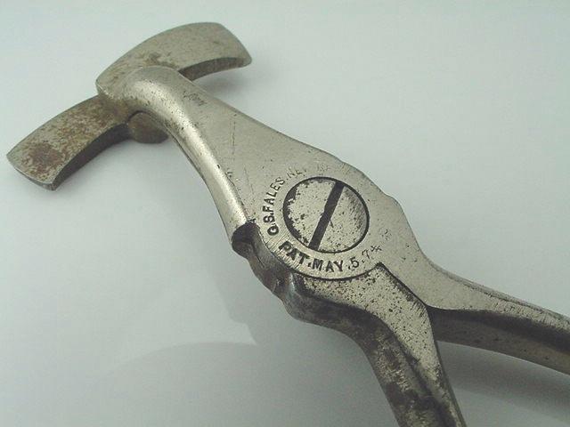

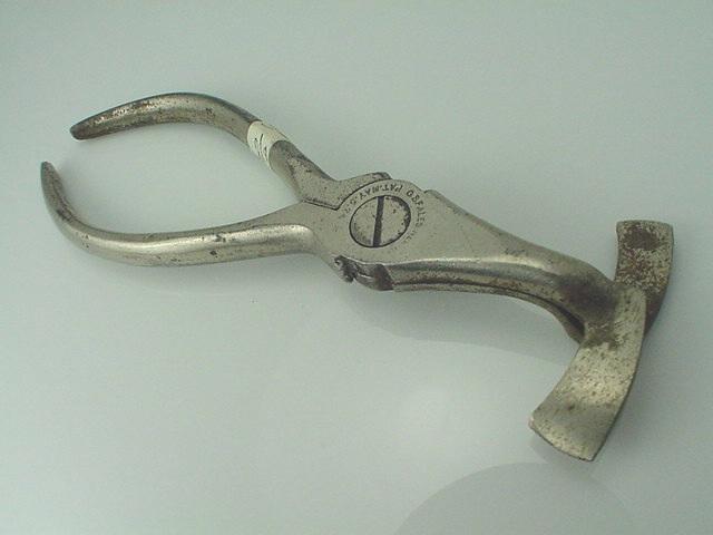

Attrezzo mooooolto poco conosciuto, serve per gli orologi da tasca, vediamo se qualcuno sa di cosa si tratta? :mrgreen:
attrezzo04.jpg [ 23.86 KiB | Osservato 10727 volte ]
attrezzo02.jpg [ 29.33 KiB | Osservato 10727 volte ]

guardandolo mi viene da dire che serve a ridare forma al bordo della cassa se danneggiata :roll:

Una pinza per stringere gli anelli del pendente?

:smile: A me...sembra un forcipe un po' datato! :löl:
Vista la forma lo penso anch'io

L 'idea ripristino cassa non è da scartare :2thumbs:

No.. acqua acqua..
Non raddrizza nulla, non ripara nulla..

Un aiuto è inerente alla cassa..

Forse per tenere la cassa mentre la si riscalda per qualche operazione?

Per incernieriare il fondello.

Pensate ad un tasca nel quale per aprire il lato quadrante ( savonette ) dovete pigiare la corona... ::-pensss

Visto che nessuno lo sa, vi dico di cosa si tratta.
Serve per inserire la molletta di apertura per i savonette che trovate nel bordo interno.
