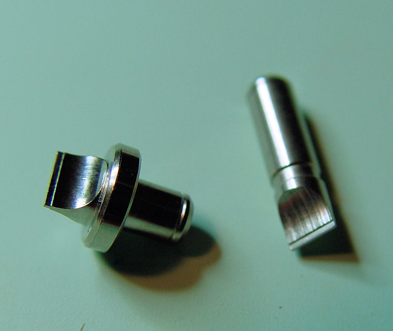

e questi?

a cosa servono esattamente??
le mie foto:
MessaggioInviato: venerdì 20 marzo 2009, 0:10
Messaggi: 2674
sono tasselli per apricasse?

ovvio te l' ho appena detto... altrimenti col piffero che lo capivi!! :D
per pendolum: non aprono assolutamente casse.

Per le masse degli automatici?
diciamo che metaforicamente si sarebbero potuti usare di notte... il secolo scorso. :D

JCH ha scritto:
per lanernare :D
O per lanternare?

JCH ha scritto:
per lanernare :D
bravo Giacomo sono esaamene per lanernare :smile:

:cry: e la prima volta che sento questo termine , potreste illuminarmi?
ve ne sarei grato :oops: :oops:
quando devi stringere la chaussée, si dice lanternare.
questi hanno il vantaggio che li puoi usare con la seitz piazzarubini, e ti evitano il rischio di rottura in quanto non devi martellare.
:shock: :shock:
non sapevo che questa tecnica avesse questo termine! :(
mi basteranno tre vite per imparare!! :-o :-o
Grazie Diego!
:shock: :shock:
Grazie Diego!
Non mi dire che non hai letto il De Carle? :D
