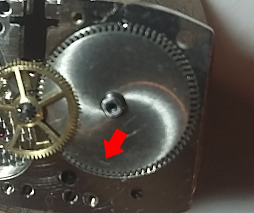

Salve quizzisti :mrgreen: ,riferendoci a questo post viewtopic.php?f=81&t=51772 di Standolfo,noi professionisti non mettiamo certo una molla di quel genere (blu vecchissima) :-? ,siccome ha un attacco particolare,se non si ha quel tipo di molla (originale) come si potrebbe fare??

Si usa la parte terminale della molla originale insieme ad una molla normale?

Se non ho capito male si tratta di una brida, continua con la molla, che é caratterizzata da una T rovescia, le alette dell T impegnano il bariletto che presenta 2 intagli. Guarda la foto della molla in posizione ore 13
Non mi sembra che ci vada una molla con finale a T. Vedo che il coperchio del bariletto ha 2 fessure che in questo caso credo servano solo per aprire il coperchio (anche se ne sarebbe bastata una e quindi mi chiedo perchè 2 8-) ) ma sul fondo del bariletto non vedo la fessura per far uscire l'eventuale aletta della T.

Ciao DAC,guarda il bariletto chiuso, lato coperchio, a ore 12
effettivamente li sembrerebbe di vedere un piccolo intaglio e forse anche in questa foto, ma sono sfocate e non si capisce bene

Il "dentino" al barilletto si fa su orologi trappole :mrgreen: ,in questo caso come dice fedre si usa l'attacco della vecchia molla e se ne mette una moderna :wink:
P.S. Le molle blu non ce la fanno più 8-) 8-)

Che ricordi mi sono trovato 2 volte con molle di questa fattura e in ambedue i casi recuperai la molla in fornitura...
Ora resto curioso, carissimo Piero, di vedere le foto di cosa si fa all'atto pratico
