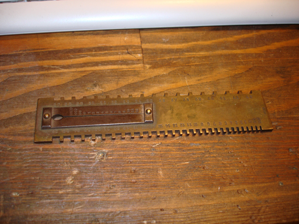

attrezzo misterioso
MessaggioInviato: lunedì 19 gennaio 2009, 18:08
Messaggi: 1036
Località: piacenza
almeno per me
serve per misurare cosa? parte da 000 00 0 1 ecc
e la parte interna? sembrerebbe spessore perni ma parte da 0000 000 00 0 1 2 ecc

Calibro per piovot

la parte interna sembra anche a ame un calibro per pivot, solo non capisco la scala di numerazione che parte da 0000 000 00 0 1 2 ... con i numeri che aumentano man mano che la misura diminuisce.
per quanto riguarda il pettine?

non è un calibro per molle? i denti per l'alteza, il cuneo centrale per lo spessore? :-o

in effetti nella descrizione sulla baia, dove l'ho pres, lo davano come calibro per molle.
mi chiedevo come mai la numerazione fosse così strana.
immagino che le molle abbiano un loro sistema di misura...
queste misure sono un sistema ancora in uso o obsoleto?
se vado in fornitura con numeri presi con questo calibro mi prendono per marziano?

quindi meglio non andare in fornitura con i dati che si leggono su questo calibro
strano dovrebbero esserci anche le misure a millimetri e per il diametro
cosa c'e' nel retro'?

casso..... non l'ho mica giratooooooo... :headbash:
oggi ci guardo
certe volte mi stupisco dei limiti di apertura mentale del mio cervello...
devo fare qualcosa ::-stupito3
