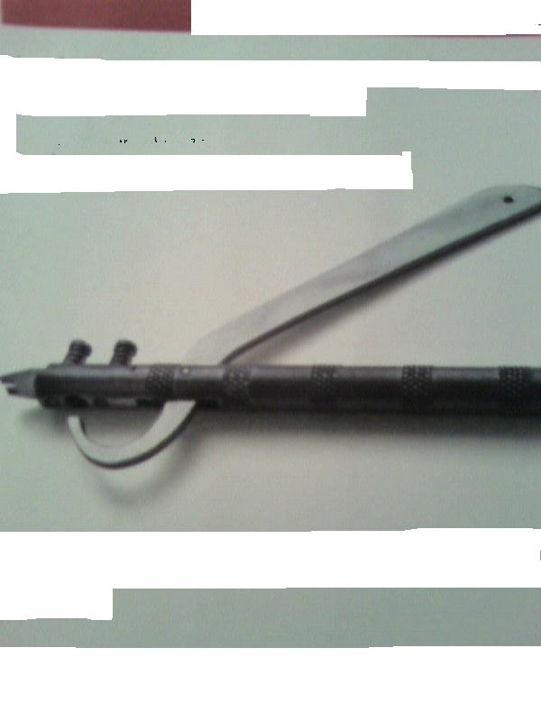

E questo...
MessaggioInviato: martedì 30 dicembre 2008, 18:02
Messaggi: 420
Cos'è? E a che serve???
So che me lo direte... 8)
Foto fatta con cell.
Scusate la cattiva qualità... 8-)
MessaggioInviato: martedì 30 dicembre 2008, 18:20
Messaggi: 2889
Località: Prov di TO

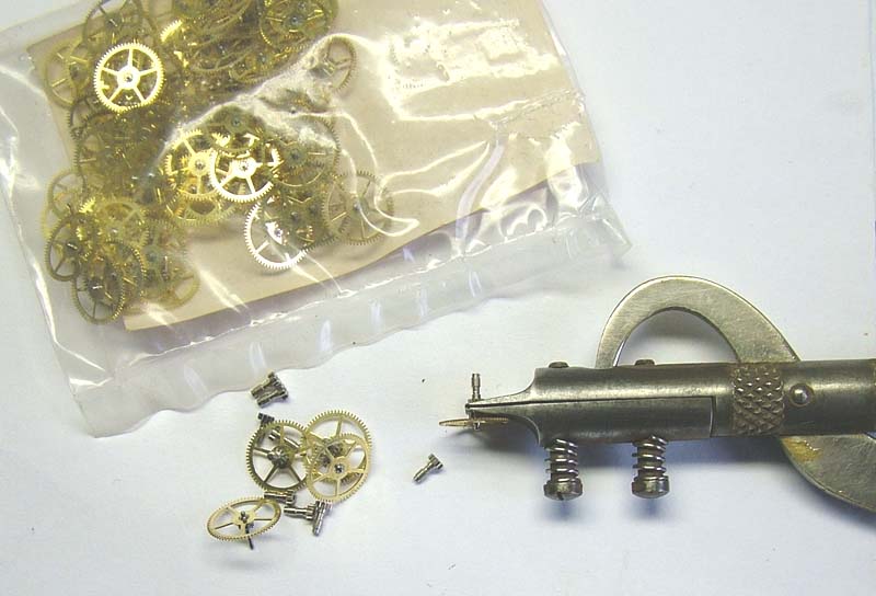

levachaussées
le mie foto:

Magajo ha scritto:
levachaussées
Sei sicuro?
Mi spieghi meglio il funzionamento?

tempo fa un noto forumista lo vendeva come levachaussées :)
personalmente non ho mai usato nulla di simile
il testo dice:
Utensile per togliere le chaussées
Costa € 10,00 + € 9,10 pacco celere 3 giorni :D
le mie foto:

Serve a chi lavora molto :shock: e ha molte chaussee da togliere :cool: :P
MessaggioInviato: sabato 3 gennaio 2009, 21:18
Messaggi: 420
JCH ha scritto:
funziona meglio del presto della bergeon, ovviamente bisogna avere la "manina" altrimenti si fanni danni con questo ;-)
Infatti...mi sa di si...
Chaussée tolte sempre a mano 8-)
Io non l'avevo mai visto...
Grazie a tutti ragazzi!
MessaggioInviato: martedì 6 gennaio 2009, 17:05
Messaggi: 420
JCH ha scritto:
a mano? con i denti vorrai dire :o
:smile:
E come sei messo??? :grin:
MessaggioInviato: martedì 6 gennaio 2009, 17:26
Messaggi: 6916
Serve o serviva a chi fà montaggio perchè le grand-moyenne arrivavano con la chaussee montata,a migliaia ne ho tolte :( bei tempi :cool:
