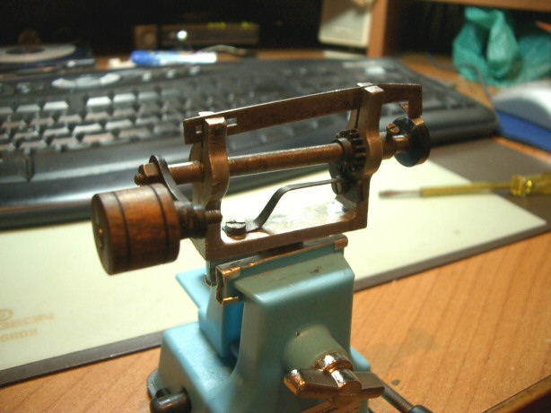

Per i novellini.. a cosa serve questo attrezzo? L' ho pagato la bellezza di 1 euro :eek:

forse per macinare il caffee? :smile:
scusa scherzo non ne ho la piu' pallida idea

Avvolgi molla? :grin:

Quoto : è un avvolgi molla (per pendoli ? )

E' piccolino, si vede dal supportino per tasca dove l'ho appoggiato.
Serve appunto come avete detto per caricare le molle degli orologi, prevalentemente da tasca e forse qualche grosso polso.

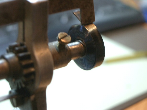

Si aggancia la molla sul perno che ha un dentino, si gira la leva fino al completo avvolgimento, bloccata dalla staffa superiore in modo che non si svolga, quindi si prende il bariletto e si infila dentro.

manca un pezzettino (rotto) e ti manca il secondo centrino (dove si aggancia la molla)
CRIBBIO!! Non dirmi queste cose.. con quello che ho speso :eek:
Hai la foto di cosa è rotto e cosa mi manca così me le faccio?
Boohh pensavo fosse a posto :-(

Manca Oldtime il dentino che tiene la molla e in questo attrezzo in dotazione venivano date due punte

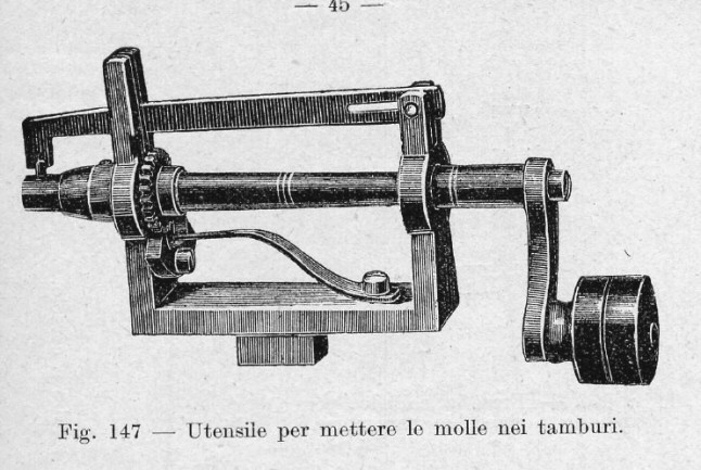

Gira e ti rigira, guarda che ti trovo?
Sei sicuro? L' ACCENDIAMO? :grin:
Odio questi libri che mettono le foto con i pezzi mancanti come al mio :smile:
Mah.. questa la carico và :o

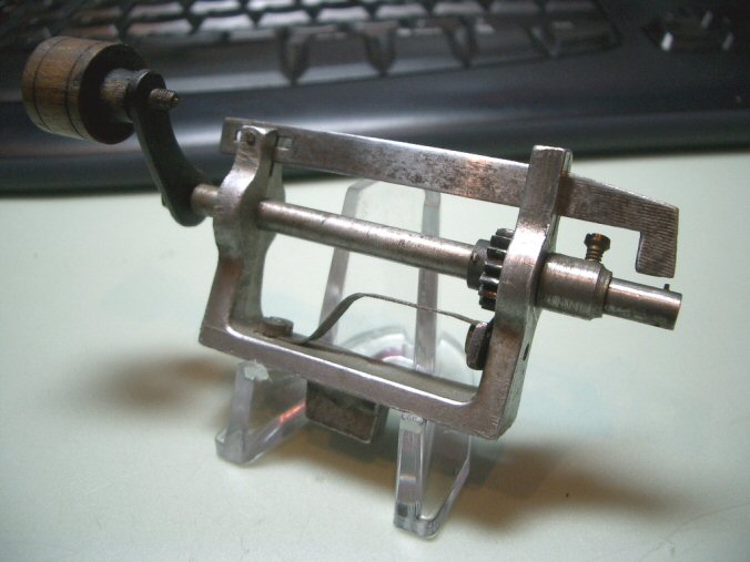

JCH ha scritto:
ti devo fotografare il mio ;-)
Il pernetto dove aggancia la molla se guardi c'è, se poi ci sono ( 2 ) inserti per molle piccole o grandi, penso di avere quelle grande perchè aggancia bene con molle di americani 18s. Mentre non ho capito l'altro pezzo rotto o mancante, aspetto così lo rifaccio.

Evvivaaa!! Ho speso bene 1 euro!! :grin:
Grazie per la info, ero rimasto nel dubbio, ma provando ho visto che riuscivo a caricare, anche se mi pare un pò pericoloso se non stai attento ad avvolgere.
