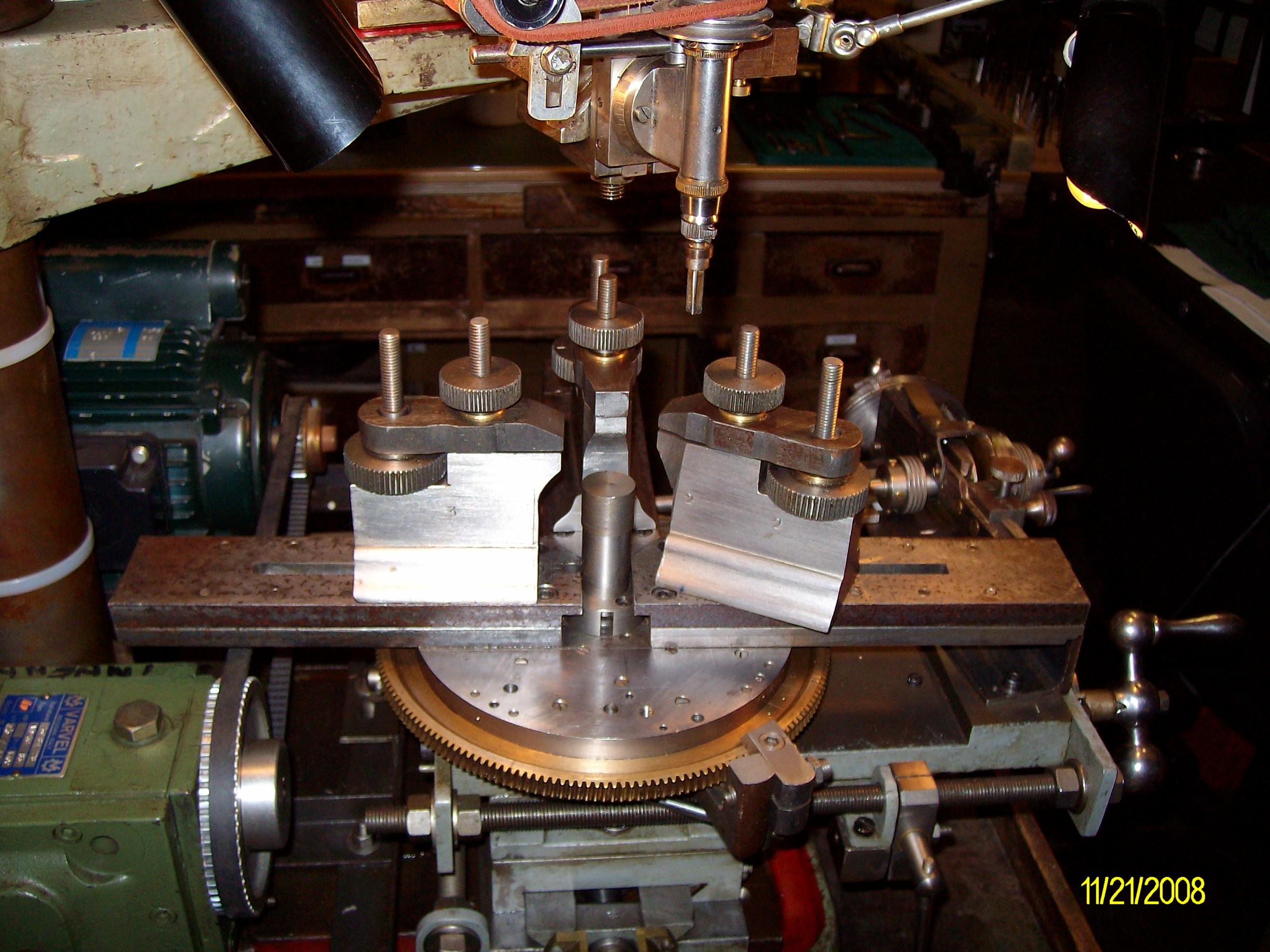

Non é esattamente come quella di JCH,ma ha lo stesso fascino;
Qualcuno ne conosce le prestazioni??

Ora si vede! 8)

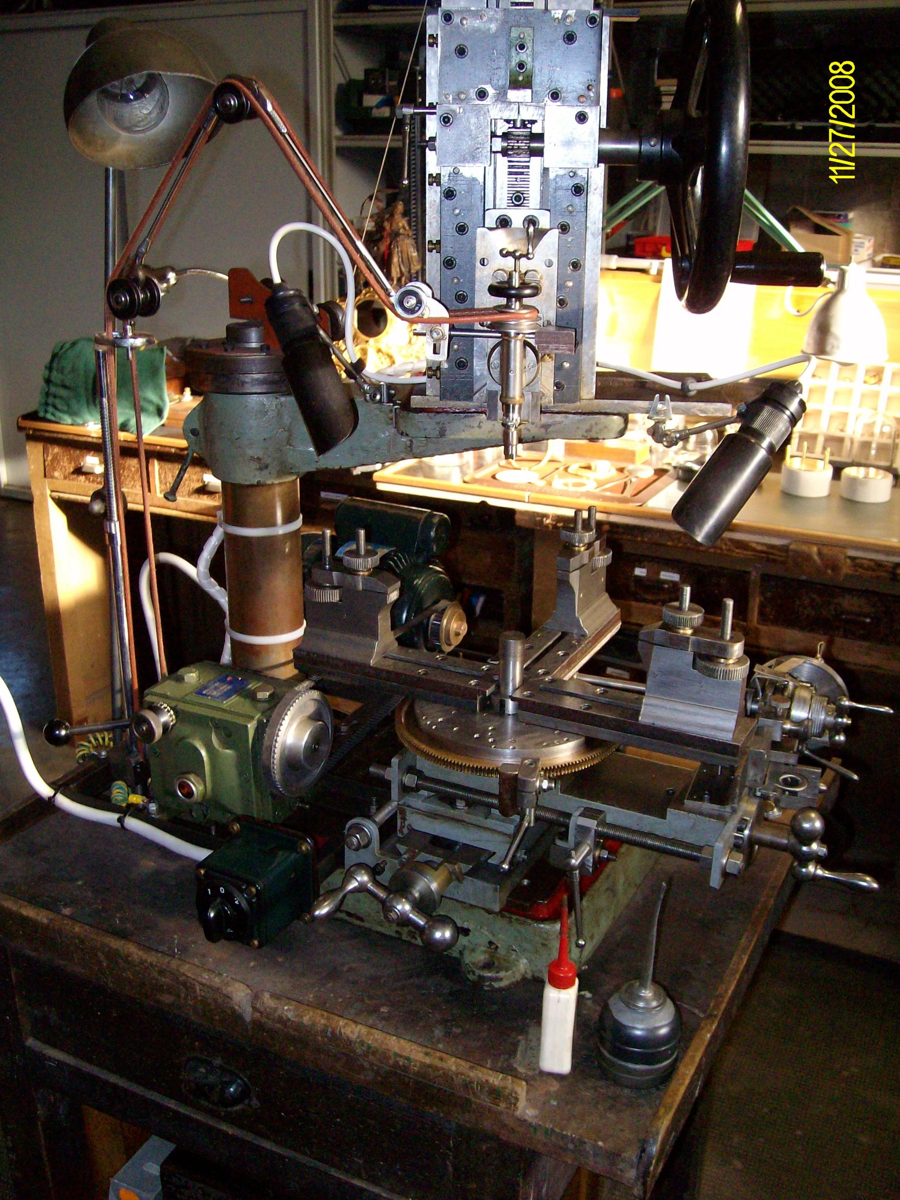

Certo Giacomo ,ecco la mia belva in posa da calendario.

ma che roba è?

Caro Gigi
Il tuo stupore mi conforta ,viste le tue effigi di assiduo frequentatore del forum!!
E' una macchina che una persona che ha dedicato tutta la vita all'orologeria,si é autocostruito; In certi particolari facendo tenerezza,nel senso che magari nel globo poteva esserci qualche venditore
( indo-asiatico) piazzato -sulla baia - pronto a propinargli qualcosa di meglio...
Io mi sono limitato a ripassarne il cablaggio e a mettere ordine ai suoi strani utensili(da fresa),mettendomi poi alla ricerca di aiuto per capirla a fondo e ad usarla.
Ed ho ancora speranza.

Una macchina da fabbro-meccanico-dentista-orologiaio immagino, almeno a vedere le parti usate per realizzarla.
Vedo una base di trapano a colonna con montato sopra una tavola a croce.
Questa ruota come fosse una tavola girevole tramite un divisore che sembra di vedere "dietro".
Sul supporto del vecchio trapano a colonna è fissato il mandrino portafresa,ricavato da una vecchia fantina di tornio da orologiaio, comandato tramite corda elastica su vecchio "traliccio" per trapano da dentista.
Il tutto comandato da motore più riduttore .
Il movimento verticale della fresa è con cremagliera su guida con pattini.
Ma allora è una fresatrice !
