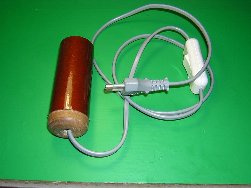

Claudio (kestol) mi ha lasciato lo strumento sotto riportato del quale né lui né tantomeno io ne conosciamo l'utilizzo; forse è uno smagnetizzatore portatile ma... chilo può dire.
Allego le foto dello strumento
DSCN1341.jpg [ 114.94 KiB | Osservato 7729 volte ]
Qualcuno ne conosce l'utilizzo?

Ciao Mario, cosa intendi per scatola chiusa? Sicuramente non lo posso aprire(distruggere) per capirne l'uso e non ho il coraggio di inserire la sua spina nella presa per vedere cosa succede pensavo che qualcuno lo avesse già visto e magari utilizzato :roll:

Scusami, vedo due viti laterali... o sbaglio?
certo se qualcuno l'ha già utilizzato lo riconoscerà sicuramente

Anche perché qualcuno lo ha aperto per sostituire il cavo di alimentazione.
Per me è uno scaldino da letto :D , no scherzo.

Potrebbe trattarsi anche di una elettrocalamita. Quello sul cavo è un interruttore o un pulsante?
quoto... per raccogliere ciò che inevitabilmente vola via :smile:

Allora più facile che sia uno smagnetizzatore, l'elettrocalamita con 40 cm di cavo per cercare i pezzi "schizzati"...non mi pare.

Potrebbe essere uno smagnetizzatore per le testine dei registratori a bobine.

Ciao Ignazio e grazie per il tuo suggerimento; quello che vedi sul cavo è un semplice interruttore.
Grazie anche a te Mario; purtroppo lo strumento non ha nessuna vite all'esterno che svitata mi possa far accedere all'interno.
Potrebbe essere possibile l'accesso all'interno svitando la parte marrone :( ma.....prima di fare guai vediamo se qualcuno ne sa qualcosa.

E perchè no ?
Fatti coraggio, prendi un ago e mettilo vicino, attacca un attimo e vedi cosa succede !

Dall'aspetto ha qualche annetto, potrebbe funzionare a tensione diversa da 220 v. Per provare si può usare un variac o uno di quei autotrasformatori con diverse tensioni di uscita che erano di uso comune un po' di anni fa'.
Per testarlo si può usare anche un variatore di luce per lampade a incandescenza ma con questo non smagnetizza, fa da elettrocalamita.
Da qualche parte ne ho uno più moderno della TEAC ma non ricordo dov'è, in rete si trovano le foto.

Ieri mi sono fatto coraggio ho attaccato la spina e ho potuto constatare che lo strumento non è altro che uno smagnetizzatore infatti dopo aver magnetizzato un chiodo l'ho passato, senza toccare la superficie, sopra lo strumento e il chiodo si è smagnetizzato; durante il trattamento ho constatato che sia lo strumento che il chiodo tendevano a vibrare come quando si passa una pinzetta magnetizzata nell'arco di uno smagnetizzatore.
Il vantaggio di questo, a questo punto, smagnetizzatore rispetto ai tradizionali ad arco è che questo permette di smagnetizzare anche attrezzi che non potrebbero entrare nell'arco di quelli tradizionali
