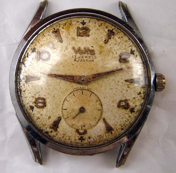

Questo orologio non l'avevo mai visto in cinquant'anni di lavoro!!!!???? :shock:
Trovato nei rottami ieri sera in cantina
vetttta.jpg [ 94.09 KiB | Osservato 7898 volte ]
Cosa avrà di strano??

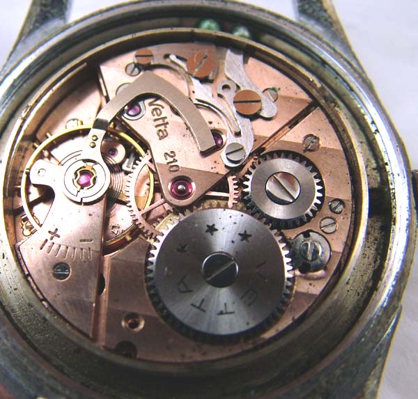

è solo un'impressione o manca qualcosa nel leveraggio di regolazione tempo

Ma il mio è più bello :-) ,quando lo smonterò vedrò come è messo il quadrante e farò cromare la cassa.
E poi il mio è un ETA 1120 :d

Neanche io avevo visto una cosa simile su un Eta 1120, ma da come ho notato il sistema di molle e leve, ho dedotto che trattasi di una regolazione micrometrica che si può effettuare la regolazione fine senza che l'orologio venisse aperto.

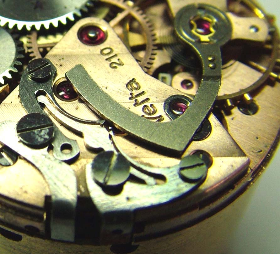

Ma sotto la leva lunga della racchetta ci sara' una cremagliera ? (e' l'unico modo che mi viene in mente per farla ruotare).

Chiamamola cremagliera, la cremagliera c'è è sulla parte esterna della racchetta, cioè quella leva lunga, sul suo dorso lato esterno va a toccare gli altri componenti, che se funzionano bene quando si premono i 2 correttori si deve spostare a destra e sinistra.

io pensavo proprio ad una piccola cremagliera comandata da un pignone, con le leve dei correttori che agiscono sui denti (con profilo particolare) di una ruota coassiale al pignone; ma probabilmente il sistema è diverso.
Vediamo se il buon Piero ci svela qualcosa..... :D

Ecco qui :p
automatic..jpg [ 136.06 KiB | Osservato 7686 volte ]

Svelato il mistero ! :2thumbs:
Non avevo mai visto un sistema così realizzato, ne mai ne avrei immaginato uno simile 8-)
Per me estremamente istruttivo ed interessante
grazie Piero

Ciao, veramente interessante, sicuramente un sistema comodo per le regolazioni finali.

Veramente molto interessante e bello. Anche se non comprendo appieno il motivo tecnico di tale regolazione se non per minimizzare le aperture del fondello per la regolazione.
