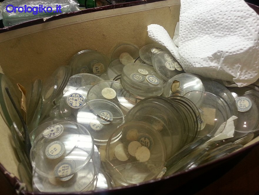

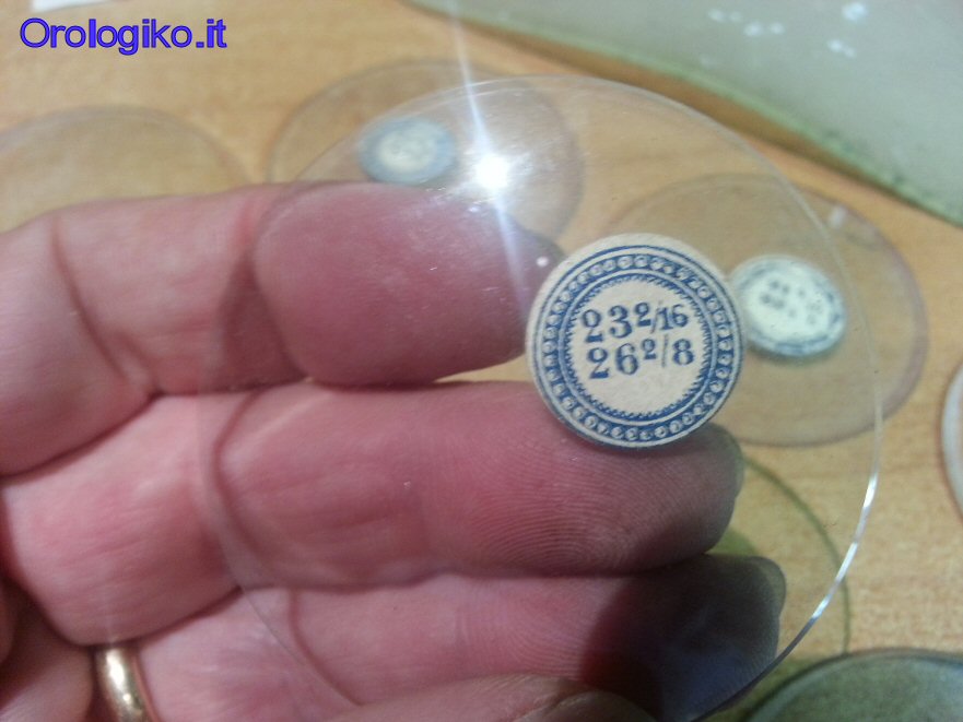

Un bel giorno vi trovate con una vecchia scatola piena di antichi vetri per orologi, presumibilmente da tasca, ma guardando l'etichetta i numeri sono molto "strani"... sapete identificare la misura esatta? °°contix :D
Saluti Fabry

Aspetto che venga scritto un testo di spiegazione comprensibile e lineare soprattutto per i vetri come quello mostrato con l'indicazione secondo i due diversi sistemi di misura :-p.
Ottima domanda Fabrizio.
Ps: un piccolo challenge, oltre ai due sistemi di riferimento mostrati da Fabrizio ne esistono altri due , qualcuno ha voglia di citarli?
Re: Misure Particolari
MessaggioInviato: mercoledì 28 maggio 2014, 0:52
Dimenticavo quek vetro è enorme, misura 52.17 mm salvo errori visto l'orario.
Giusto, avevo scelto quello perchè manca nella tabella. :D

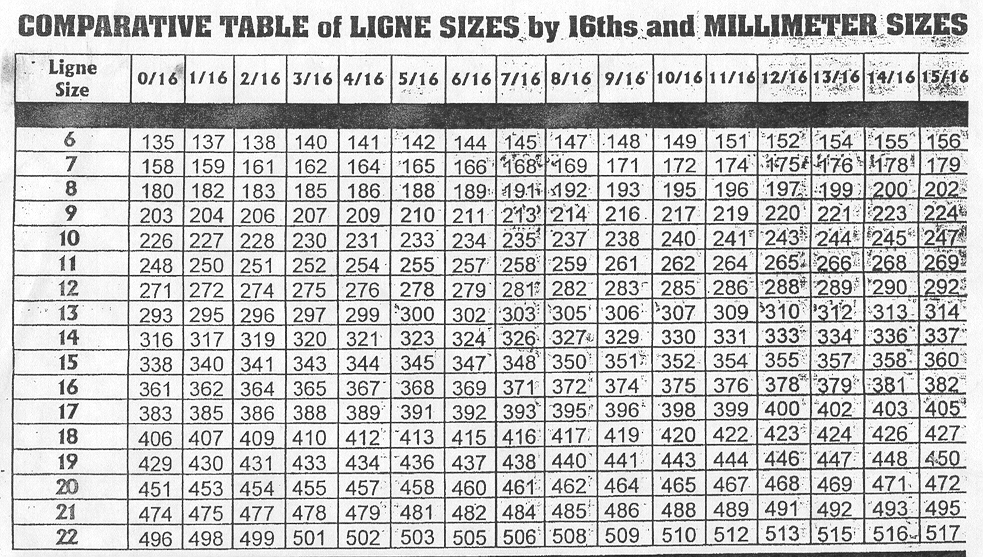

Aggiungo anche questa tabellina piu' rapida.. è in sedicesimi ma di solito nel talloncino c'è la doppia misura ottavi e sedicesimi

Vi do mezza risposta (l'altra mezza non la so) a cui aggiungo una domanda.
La mezza risposta: una linea ( ''' ) dovrebbe corrispondere a 2,24 mm. Moltiplico per 23 e aggiungo alla somma 2/16 di linea (51,52 + 0,28 = 51,8)
Adesso la domanda: Il numero indicato sull'etichetta si riferisce al diametro massimo del vetro o al diametro della sede in cui dovrà alloggiare? Ve lo chiedo perché misurando alcuni vetri ho riscontrato un diametro lievemente superiore a quello riportato in etichetta.
Post scriptum alla domanda: se misuro il diametro interno della lunetta (attaverso la quale dovrà passare il vetro) e leggo per es. 40,8 devo cercare un vetro la cui etichetta riporta 409 o quello con l'etichetta 408 ?
