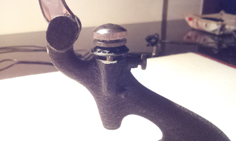

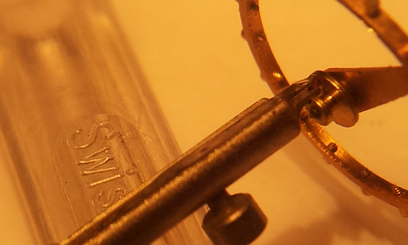

Ho appena acquistato una seitz corredata da un paio di oggetti di cui non so nulla.

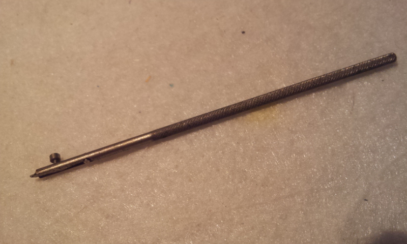

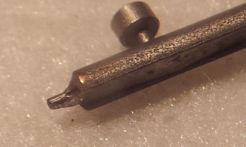

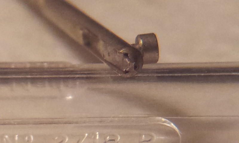

Il primo assomiglia ad un atrezzo per aprire e chiudere i labbri che trattengono i rubini ma è un po diverso:
20140526_000307.jpg [ 214.29 KiB | Osservato 3853 volte ]
20140526_000359.jpg [ 195.33 KiB | Osservato 3853 volte ]
20140526_000524.jpg [ 158.96 KiB | Osservato 3853 volte ]

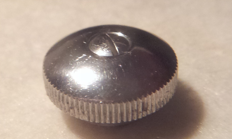

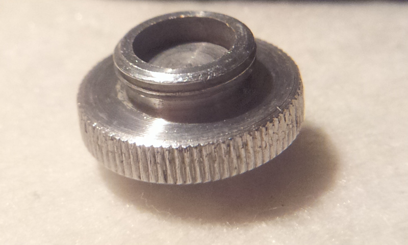

Il secondo ... un tappo!?
20140526_000812.jpg [ 171.17 KiB | Osservato 3853 volte ]
20140526_000727.jpg [ 177.34 KiB | Osservato 3853 volte ]
20140526_000656.jpg [ 187.13 KiB | Osservato 3852 volte ]
Mi sapreste spiegare cosa sono e come si usano?

MacGyver ha scritto:
L'attrezzino serve proprio per allargare il labbro che trattiene la pietra in sede, però ne manca un pezzo. :-(
La funzione del "tappo" invece è quella di regolare la corsa del punzone, per posizionare la pietra alla stessa altezza di quella che si deve sostituire.
Con la funzione "Cerca" troverai delle discussioni in cui è spiegata tutta la procedura.
Grazie MacGyver,
Ho cercato ma non ho trovato nulla di uguale, anche perchè l' atrezzino non ha rotture o qualche cosa che indichi una parte mancante e il bottone che si vede di lato non è una vite ma un pulsante che premendolo allarga la lamella che arriva fino ad essere pari alla punta semi tonda.
Il tappo non ha porta punzoni e il porta punzoni che per altro ha già la sua testa senza la vite centrale non si adatta al tappo in questione.
Per cui mi rimangono un pò di dubbi. 8-)
Luciano. :hallo:

Hai ragione la ricerca seitz mi dava molti risultati e nel mucchio mi ero perso il post giusto con tanto di filmato dell'uso del suddetto "tappo" 8-)

L' utensile a manico serve a tenere ben fermo l'ellipse quando si deve infilare nella sua sede nel plateaù
Provato su bilanciere cavia.:
20140526_192517.jpg [ 189.45 KiB | Osservato 3821 volte ]
Funziona, grazie Giuseppe
