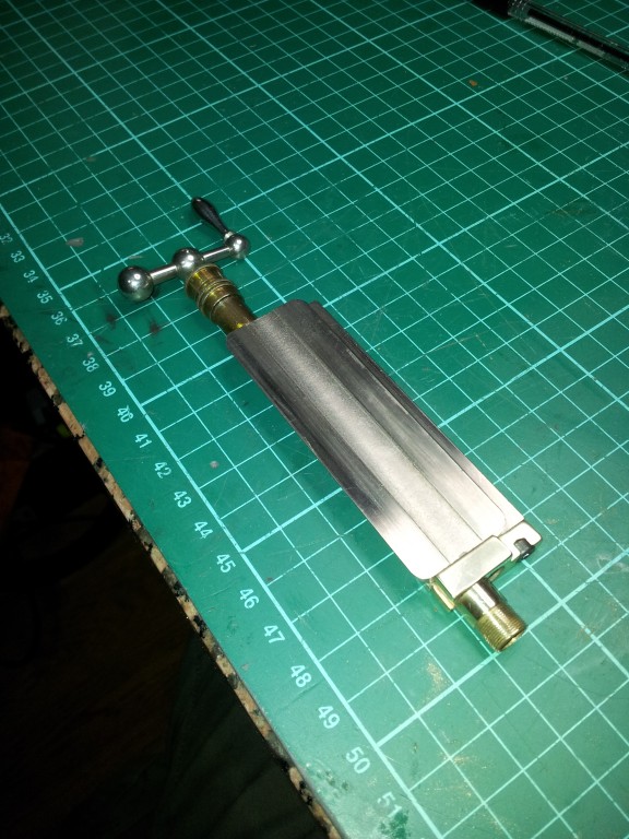

Ciao a tutti,
oggi mi sono messo al lavoro con uno scopo ben preciso, risolvere un problema. Dopo un paio di ore di lavoro ecco cosa ne è venuto fuori ... chi indovina a cosa serve?

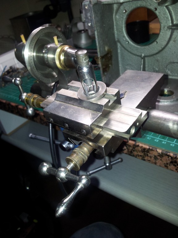

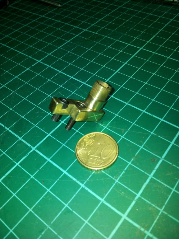

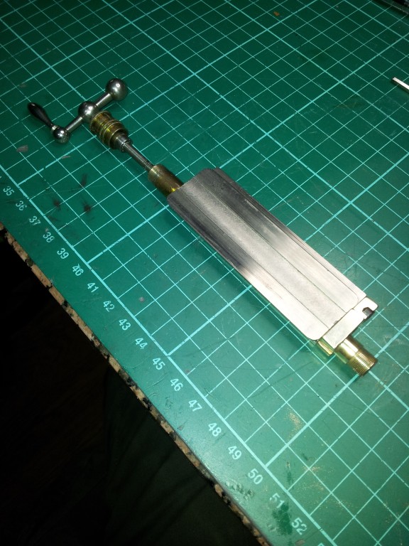

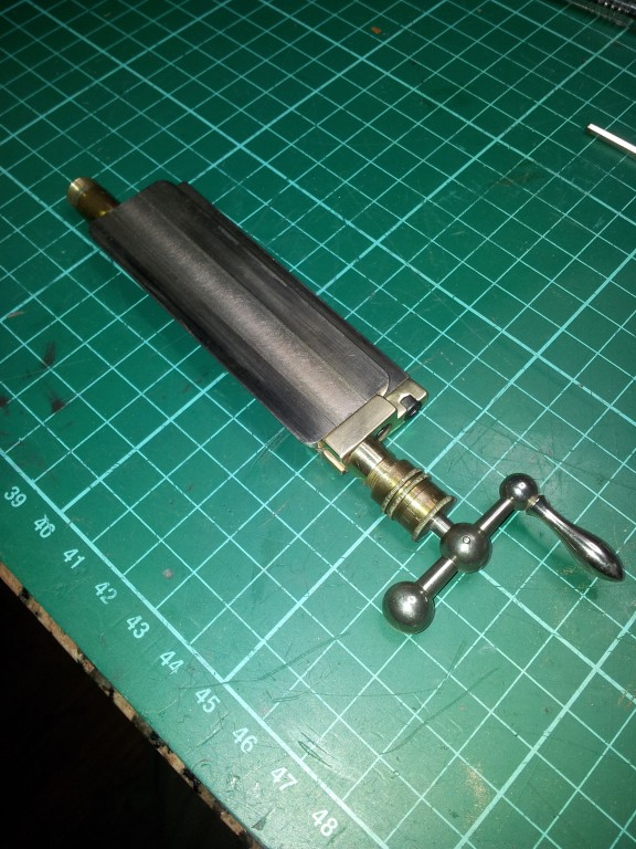

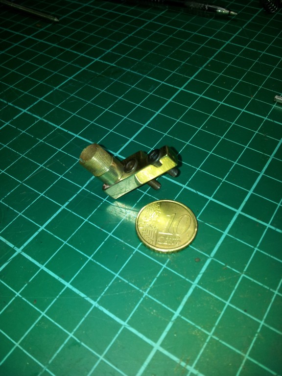

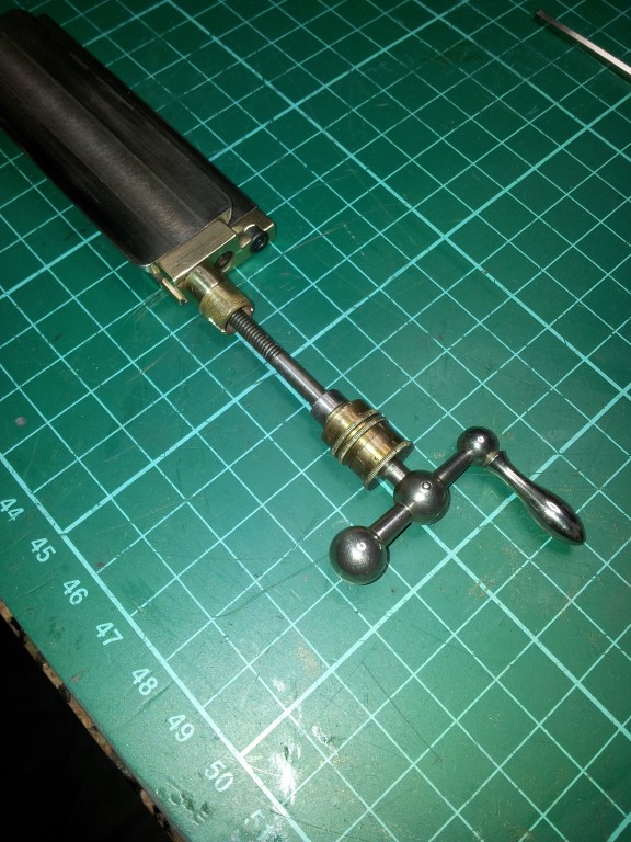

E bravo Christian .... ecco la rivelazione:
Ho comprato un carro croce per il mio tornio Lorch 8mm ... non mi sono accorto che era per mancini. Con questo particolare ho trasformato il carro croce per mancini in sinistro-destro. Basta svitare la manovella da una parte e avvitarla dall'altra ed in 10 secondi il gioco è fatto.
Ecco un po' di foto:

L'idea è interessante.
Ma presenta una pecca.
Te ne accorgerai quando assemblerai il tutto (ci metterai più di 10 secondi :-D ).
Nulla di grave il tutto è già ora funzionante.

Una pecca (e non piccola) saranno le filettature delle manovelle che sono rovesce, non sarà facile abituarsi a girare in senso antiorario per avanzare verso sinistra o verso il centro.

MessaggioInviato: sabato 12 aprile 2014, 22:30
la "pecca" alla quale mi riferisco è che ora è "molto" più laborioso separare il carro.
Operazione che ogni tanto bisogna fare (trucioli/ polvere infilata tra le guide).
Prima bastava girare la manovella e il carro usciva da solo.
Ora dovrai agire sulle due viti a imbus (e cercare di nuovo il buon allineamento).
È solo un piccolo dettaglio, per il resto complimenti.
MessaggioInviato: sabato 12 aprile 2014, 22:40
Messaggi: 797
Provincia: Marostica (VI)
Beh si .... hai ragione, ovviamente adesso il carro portautensile non esce più se non si svita "l'aggeggio", ma sono 2 viti e si centra praticamente da solo.
Una soluzione ci sarebbe, rinunciare alla vecchia manopola a sinistra, togliere la boccola e fresare una gola per l'uscita del carro :-( .... giammai
MessaggioInviato: sabato 12 aprile 2014, 22:45
Tanto lo hai già forato...
Riporteresti anche la corsa alla lunghezza nominale.
MessaggioInviato: sabato 12 aprile 2014, 22:58
Messaggi: 797
Per ora è tutto ancora reversibile, ok, ci sono i due fori M3 in più rispetto a prima. Altra ragione perché voglio tenerlo "double-face" è che ho anche una testa destra a bolino fisso. Se la voglio usare, unica è trasformarsi in mancino all'occorrenza :-?
MessaggioInviato: sabato 12 aprile 2014, 23:07
Purtroppo potrò mostrartelo solo tra più di un mese, ma anche realizzandolo nell'altro modo resta reversibile (e cosa non da poco la modifica risulta più facile, perché per creare quel pezzo ci avrai impiegato almeno 2 ore, diciamo che ti sei complicato la vita).
MessaggioInviato: sabato 12 aprile 2014, 23:20
Messaggi: 797
Se ti riferisci alla modifica suggerita a suo tempo da Pierino (ruotare di 180 gradi il carrino e cambiare il lato della lancetta dei gradi facendo una fresatura) la avevo presa in considerazione. Non ho fatto così perché in questo tornio il carrino non è simmetrico, ha un lato più lungo rivolto verso il centro. Inoltre, la gola del portautensile si troverebbe dalla parte più lontana rispetto al centro, a mio parere inutilizzabile.
MessaggioInviato: sabato 12 aprile 2014, 23:34
mi riferisco a questa che avevo proposto poco tempo fa (stessa "famiglia" del tuo carro):
http://www.orologiko.it/forum/viewtopic.php?t=26938
dovrò rifare le foto con il carro pulito e meno sfocate.
MessaggioInviato: domenica 13 aprile 2014, 9:10
Messaggi: 797
Ciao Christian,
Dal momento che vedo l'eccentrico ancora sulla sinistra, concludo che questo carro croce in origine era per mancini. Sicuramente questa modifica è la più radicale e forse anche semplice. Non ho preso questa strada (almeno per ora) per svariate ragioni:
- perdevo la possibilità di usarlo con testa a destra
- non sono stato capace di svitare il tubetto di ottone ed avevo paura di fare danni nell'insistere
- avrei dovuto filettare la slitta dalla parte opposta dove c'è una feritoia sul foro (non facile)
- il passo del filetto sarebbe stata un'incognita dal momento che sarebbe servito un maschiatore. Fare l'altro filetto che è 8,80 x 0,5 invece è stato facile.
- avrei dovuto fresare una feritoia nella parte dove ho tolto il tubetto
Al momento lo proverò così, se trovassi da scambiare la testa destra con una sinistra farei anche subito la modifica radicale.
