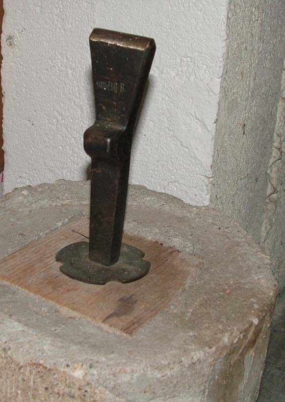

Quizzettino autunnale:-)
MessaggioInviato: giovedì 14 novembre 2013, 16:14
Messaggi: 6935
Guardate cosa ho trovato in cantina:

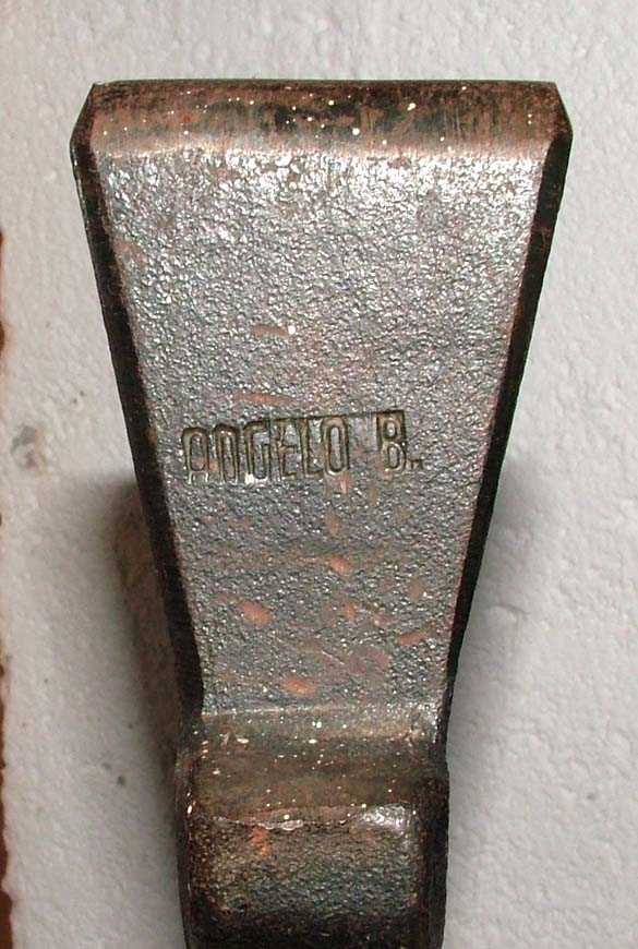

Ovviamente se metto il nome si capisce subito:

Ma questo con l'orologeria non c'entra molto...
a più a che fare con il "comunismo" o sbaglio? 8-)

batti falce si usa anche per l'accetta, però ricorda anche un cuneo per spaccare i grossi ceppi, ne ho un paio anche io

Di questo strumento esiste anche la versione portatile che veniva usata direttamente sui prati.
Quella di Piero invece veniva tenuta all'interno della stalla.
si usava in combinazione con il martello (da qui il mio riferimento al comunismo falce/martello), i piu certosini immergevano a intervalli regolari (4/5 martellate) il martello nell'acqua per ottenere risultati migliori.
Alla fine si passava con la "cote" (pietra per affilare), quest'ultima ce la si portava appresso anche sui campi attaccata alla cintura e inserita tipicamente in un corno di mucca nel quale era presente un po' di acqua.
Complimenti Christian!!!!
Conosci alla perfezione l'argomento Tanto da farmi pensare che hai una doppia vita!!!! :grin:
Questa è la versione che si usa dalle mie parti, sia in postazione fissa che mobile:
UN SALUTO :hallo:

Ho visto fare l'affilatura dai contadini, compreso mio padre, in campagna.
Vi assicuro che una volta finita l'operazione di battitura con il martello e finitura con la pietra le falci tagliavano come un rasoio.
A volte per gioco vi si passava sopra la lama un foglio di carta ,lo taglia perfettamente.
