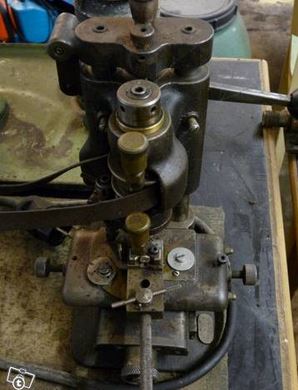

Ho acquistato questa macchina per sfizio... però ora mi piacerebbe sapere se qualcuno di voi conosce il suo utilizzo specifico (cosi potrò valutare se trasformarla in altro o tenerla per lo scopo originario).
- L'asse x é provvisto di nonio e agendo su di esso si sposta il carrello
- L'asse z ha un nonio che fa da finecorsa, l'azionamento avviene tramite leva.
- l'asse Y può scorrere liberamente fino ad andare a toccare le due viti di riferimento.
il portapezzo può ruotare a destra e sinistra fino a toccare dei finecorsa.
La macchina monta pinze schaublin.

ciao cristian io sono appassionato di macchinette come queste, ma e la prima volta che la vedo e ti dico che mi intriga molto è una bella macchinetta :o
da quello che dici mi sembra si tratti di un primo prototipo di macchina transfert per orologeria "forse per forare ponti e platine" una via di mezzo tra una macchina da ripresa per pezzi in serie e un posizzionatore di precisione.
prendi quanto detto con beneficio di inventario, e solo una mia supposizione quindi meglio aspettare chi ne sa di più...

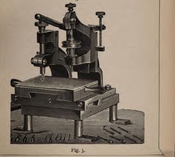

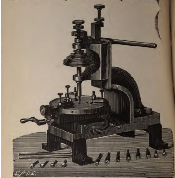

Riporto qui due immagini prese dal britten di quelle che potrebbero essere le antenate della mia macchinetta:
Però qualcosa non mi torna, l'azionamento degli assi x,y,z della mia macchinetta non mi sembra che permetta di svolgere tali operazioni agevolmente. Mi da anche da pensare la costruzione della testa, molto solida, con bronzine coniche, con una robustezza paragonabile alla testa dei torni schaublin 70.

ho letto che trovi difficolto il sistemare aggevolmente gli assi x.y.z tieni presente l'età, sicuramente richiede una revisione ci sarà parecchia morchia sulle guide e se ci sono dei lardoni vanno regolati.
per le battute d'arresto su ccossa si agisce? dalla foto non si vede bene ma credo ci siano delle viti di registro.
CLAUDIO

ciao Claudio mi sono spiegato male,
intendevo dire che gli assi non si muovono con la giusta facilità/comodità per poter assolvere il lavoro di macchina copiatrice.
Sono arrivato alla personale conclusione che si tratta di una fresatrice ( :-D ) industriale alla quale é stata tolta la leva per l'asse y.
Penso che chi la possedeva prima usasse le viti di arresto per muovere l'asse y.
Ora bando alla ciance ed ecco altre foto cosi potete esprimere anche voi la vostra opinione (mancano le guide dell'asse y perche stavo giâ procedendo allo smontaggio):
