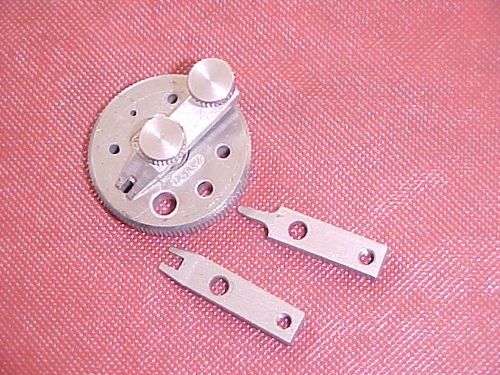

salve,
mi sarete dire a cosa cfrve e come si usa?
grazie

Ciao somiglia tanto agli attrezzini per alesare le sfere, con le forchettine tieni fermi sul foro piu opportuno e puoi passare l'alesatore senza piegarle, visto che ci sono due forchette e una levetta a punta sicuramente l'uso è simile ma non esattamente quello.
Per come è fatto potresti usarlo anche per bloccare piccole ruote, bilanceri ancore, rocchetti su cui devi lavorare, di piu non so dire, ma visto che gli attrezzi per l'orologeria spesso sono studiati per un solo uso specifico e ovviamente meno volte li puoi usare piu costano alla fine scopriremo che serve per pelare l'aglio :eek: .
Comunque anche se non so esattamente per cosa si usi la vite centrale ti permette di cambiare la levetta e di regolare l'altezza su cui fare presa (meno l'avviti e piu spesso è il pezzo che puoi afferrare senza segnarlo) con la vite periferica chiudi la morsa sollevando le forchettine come una leva con il fulcro sul pezzo e la forza resistente in corrispondenza della vite centrale.

Carissimi
E bravo Giomp Fuochino,ci sei andato vicino,vicino.
L'oggetto è un accessorio della punzoniera per rubini Seitz.
ha molteplici usi,serve seguire il manuale,ma principalmente quello di agevolare la presa di piccoli ponti o platine,per effettuare alesature di precisione e poi incastonare i rubini.
Se non hai accesso ai pdf, (Dove trovi la punzoniera)mandami la tua e-mail in Mp ti invio il catalogo che descrive l'oggetto.
