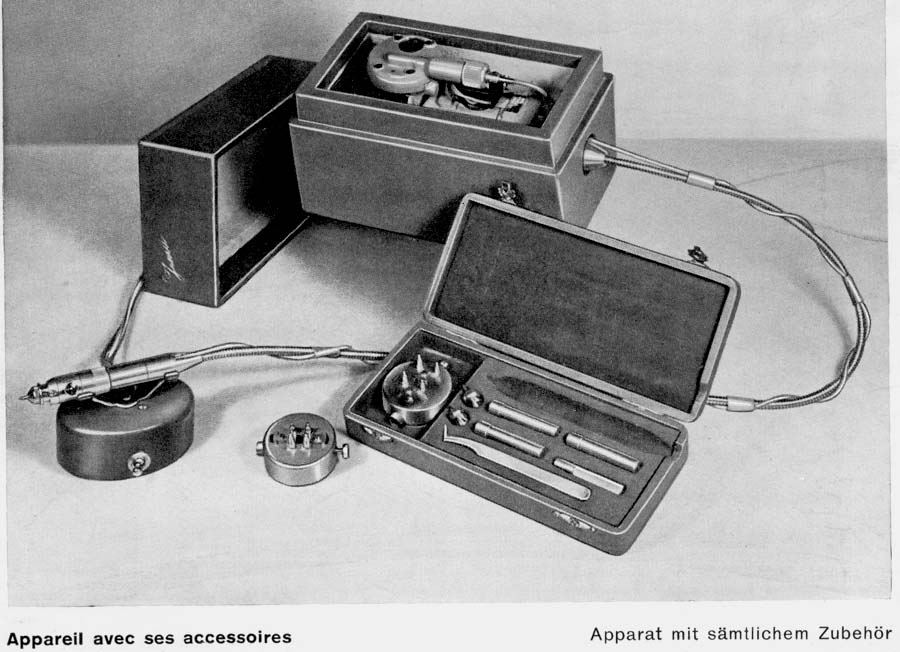

Ecco il quiz:

E' per caso un incisore?

trapano da dentista?!
Quoto!
MessaggioInviato: domenica 19 dicembre 2010, 20:57
Messaggi: 26732
Ora lo so, me l'ha detto al mercatino.. :-D :grin:
Do un aiuto: .. serve per ritoccare qualcosa.. per farlo andare meglio..

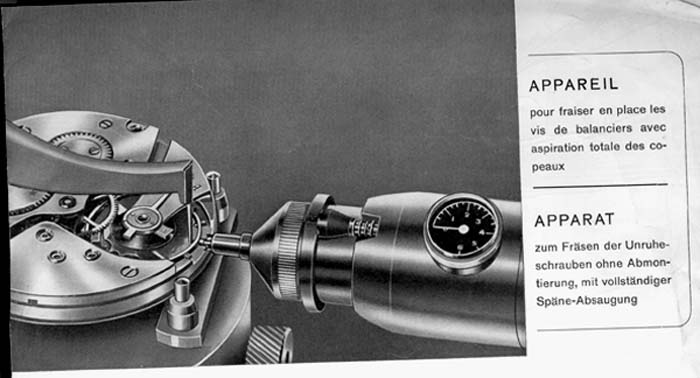

Ecco a cosa serve :-D

Non è possibile!!! io dovrei fresare le viti di compensazione con quel marchingegno? ma è sicuro?
Forse, anzi sicuramente non so come può funzionare, ma mi sembra assai pericoloso, una leggera pressione e...addio asse.
Quando devo fare un'equilibratura uso una fresetta specifica a mano, tolgo prima la spirale e poi con l'utensile apposito della BG verifico se il volano è equilibrato, intervenendo poi sulle viti con fresetta o rondelle specifiche.
Sono incuriosito da questo nuovo (per me) attrezzo per la compensazione. Spero che il possessore ci dia maggiori informazioni sulle sue funzionalità.

Lo potrei adoperare per tanti altri impieghi, ma non per quello che si vede in foto, non me la sentirei mai e poi mai. Farlo a mano è molto più sicuro ed inoltre lo farei con il bilanciere smontato dal ponte. E' proprio vero che i tedeschi ragionano in modo diverso dal nostro e dicono " la stessa cosa la puoi fare anche in un modo più complicato"!!!

Ovviamente se ne devi fare uno lo fai a mano ma se ne hai cinquecento,velocizzi l'operazione 8) :grin:

beh, ha anche l'aspiratore incorporato, tecnologia d'altri tempi..
