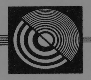

Dopo il quiz di Purna mi è venuto in mente di sottoporre alla Vs. attenzione anche questo.
a cosa serve?
In forma estesa.
Click.

Per controllare la risoluzione delle lenti di un obiettivo in linee per millimetro

E' un Picasso raffigurante il monoscopio, no???

Test chart per fotocopiatrici
Risposta esatta!
Specialmente per chi usa obbiettivi intercambiabili su macchine Reflex o anche macchine così dette "Compattone", è necessario ogni tanto controllare la corretta focalità dell'obbiettivo e a quale apertura è la sua resa migliore.
Lo stampato che ho postato serve a questo scopo, come potete notare dalla prima immagine più piccola (crop della grande) l'obbiettivo che ho esaminato ha superato egregiamente la prova, la definizione è ben marcata. Se l'obbiettivo aveva qualche problema con la messa a fuoco, l'mmagine non sarebbe così nitida ma come con un velo nebbioso, e le curve dei semicerchi non si distinguerebbero così bene.
Questo test, non serve solo per valutare se un obbiettivo è buono o una ciofeca, ma serve anche per vedere su obbiettivi buoni, quale sia il punto di resa migliore.
