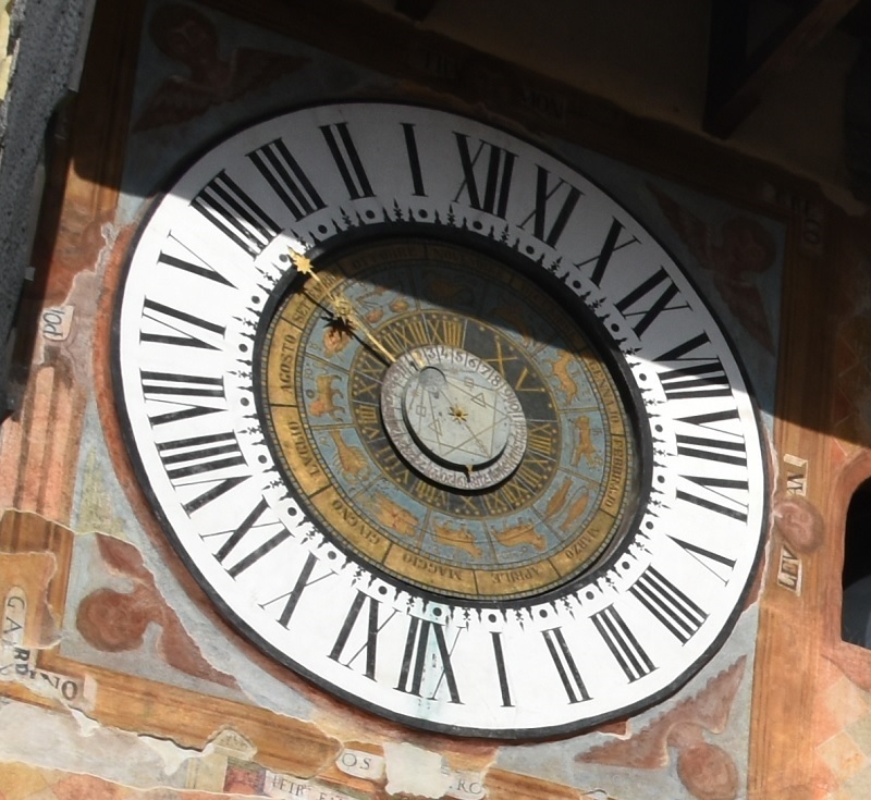

Ecco il quadrante nel settembre 2023 ... quasi quasi vi chiedo in che giorno ... :D
... ma sono buono e ve lo dico io : il 16.
Ottimo per il libro, mi interesserà sapere se da una dettagliata spiegazione.

Grazie Alberto per la foto!
Be', nella sezione dedicata ai quiz, la tentazione di dare seguito alla lettura del quadrante è troppo forte :scared:
Ore 16, segno zodiacale della Vergine, undici ore di buio, mancano 7 giorni all'equinozio di autunno, la Luna è tra la Terra e il Sole e la sua età è di 1 giorno... quindi sta iniziando la fase crescente.
Dunque ::-pxzp con la Luna crescente è il momento ideale per fare progetti, iniziare nuove attività, tagliare i capelli se si desidera rinforzarli e vederli crescere più rapidamente ::--oppsszz

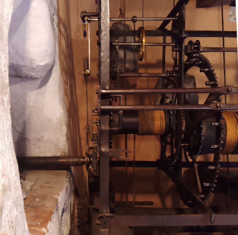

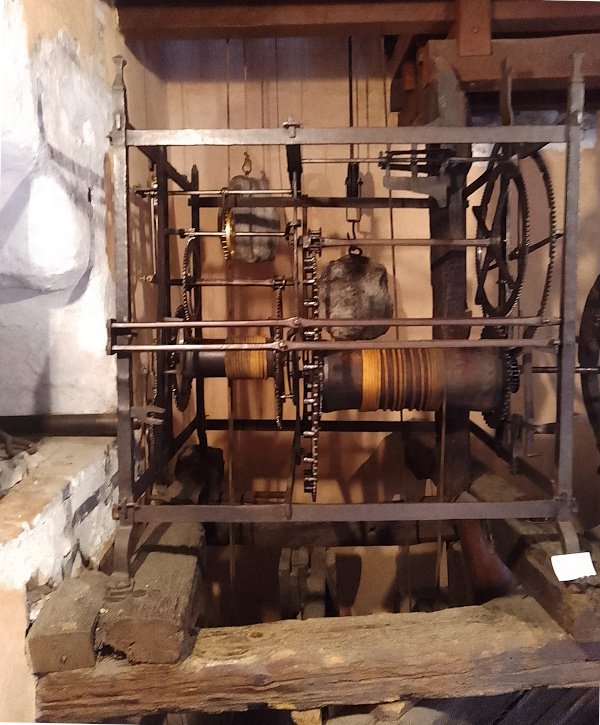

E' arrivato comunque anche il momento di vedere l'intero meccanismo di questo orologio astronomico, dentro e fuori la "gabbia"...
tempo suoneria.jpg [ 232.16 KiB | Osservato 8024 volte ]
astronomico.jpg [ 269.48 KiB | Osservato 8024 volte ]
çç°°? çç°°? çç°°?
Un numero estremamente ridotto di ingranaggi, è stata questa la genialità del Fanzago, semplificare.

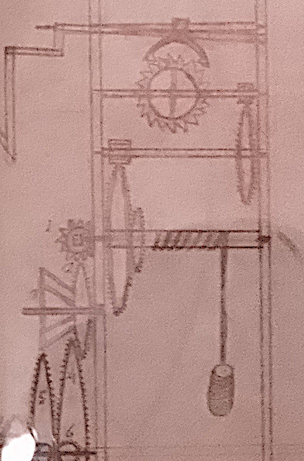

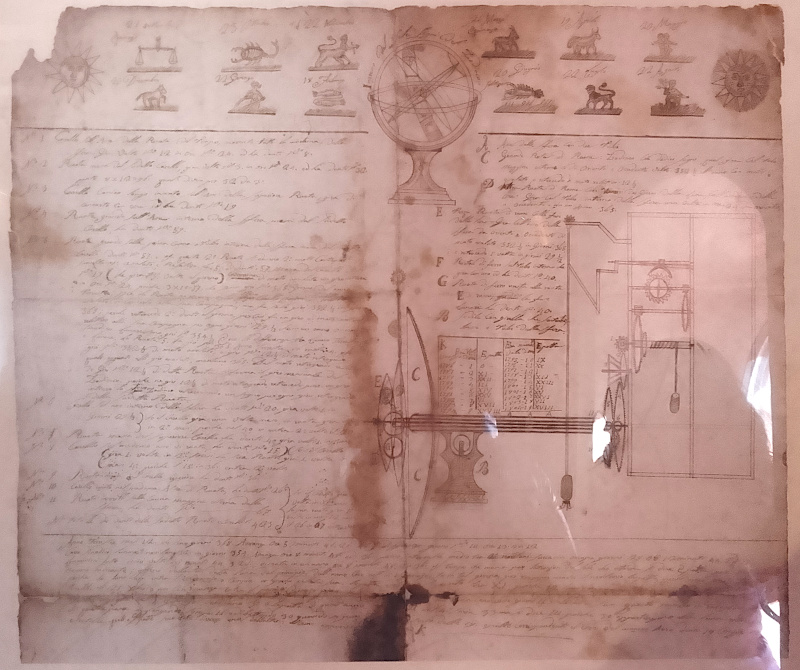

Sulla parete accanto al movimento dell'orologio, protetto da un vetro che fotograficamente parlando non aiuta, è appeso un documento risalente al 1786.
E' un manoscritto rappresentante il disegno dell'orologio spiegato in vari punti...
manoscritto.jpg [ 209.28 KiB | Osservato 7949 volte ]
... che per quanto rudimentale e deteriorato, ha un valore storico in quanto unico testo antico dell'Orologio Fanzago.
Da evidenziare la presenza del pendolo e del relativo scappamento a seguito della prima modifica apportata:
scappamento a rinculo - ancora ad arpione.jpg [ 146.96 KiB | Osservato 7949 volte ]

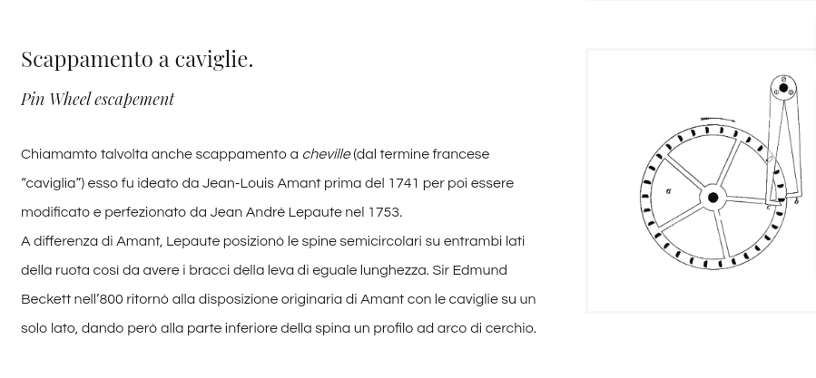

........sullo scappamento ::-pensss viste le foto recenti di Alberto ed il tuo video, credo che lo scappamento attuale sia a caviglie.
Si vede che la ruota scappamento, rispetto alle altre, sia più recente ma dare una datazione del cambio per me difficile 8-)

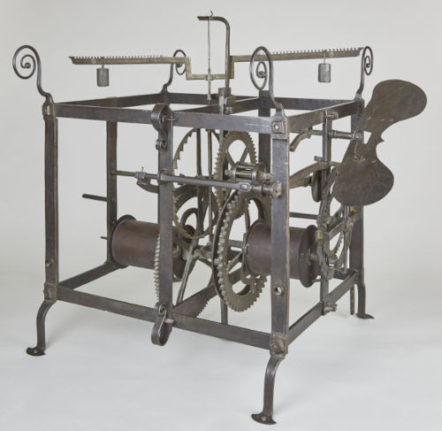

Ricapitolando...
Nel 1583 l'orologio Fanzago nasce con scappamento a verga e foliot, eccone un esempio...

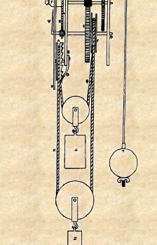

La sostituzione del bilanciere con pendolo e scappamento a rinculo, come da disegno del manoscritto datato 1786, può essere solo posteriore al 1656, quando cioè il fisico-matematico-astronomo olandese Huygens realizza l'orologio a pendolo...
Horologium 1658 - Fisicamente.png [ 84.94 KiB | Osservato 7891 volte ]
La nuova modifica con scappamento a caviglie di Amant-Lepaute con pioli sul bordo ed ancora ad arpione, viene collocata nel 1788 (data incisa sul pilastro di legno del timone suoneria)
E a conclusione del perfezionamento del meccanismo originario, sostituzione con ruota di scappamento a caviglie con pioli sul fianco ed ancora ad "A" ma (ahinoi) non c'è datazione :noidea:
