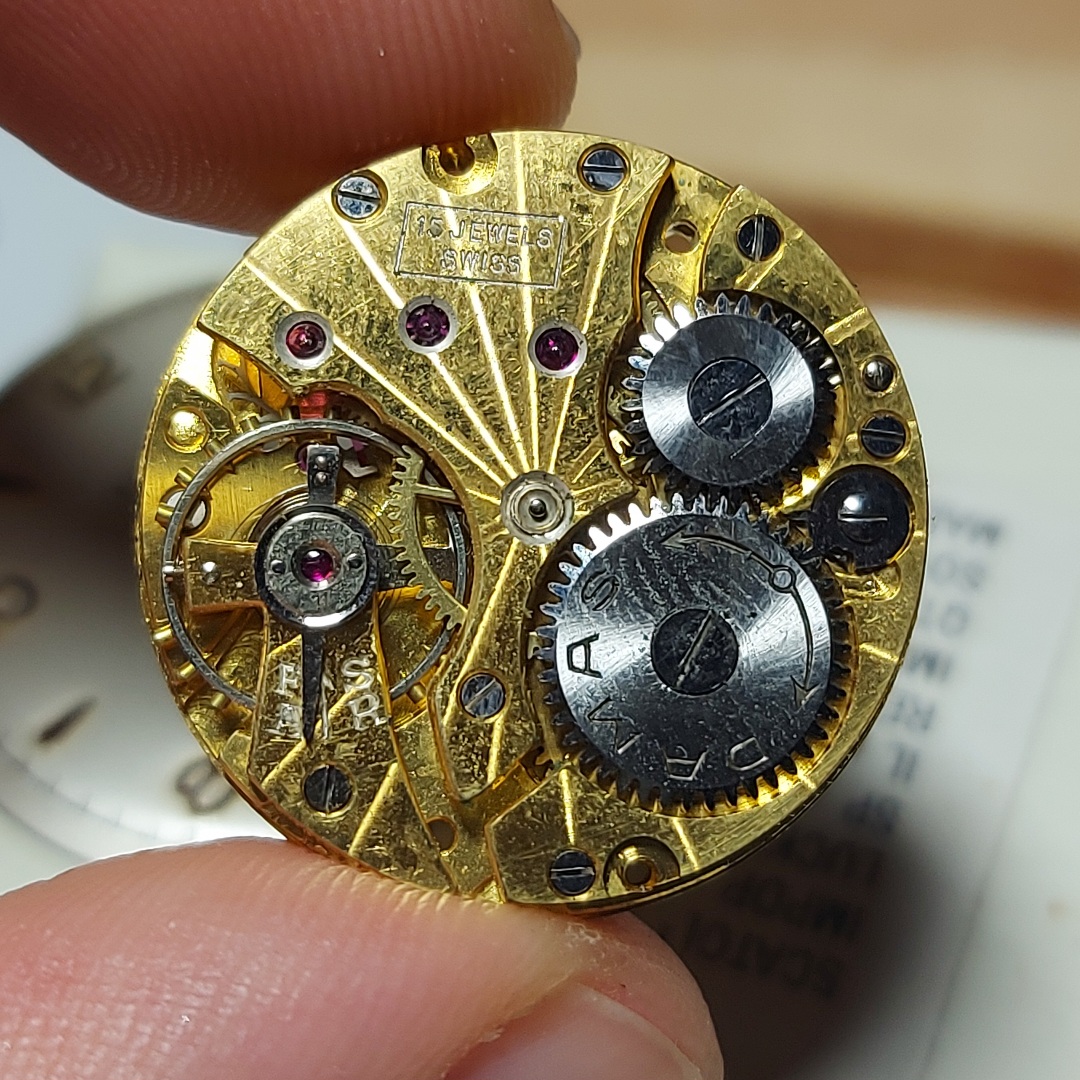

lluciagemma ha scritto:
Intanto definiamo la ligne... è 10.5"' ?
Questo calibro è così dimenticato da Dio che non ho trovato alcun tipo di documentazione online su di lui, per cui al momento non te lo so dire.
Però dai, siete praticamente arrivati... Un altro piccolo sforzo e dichiariamo il vincitore!! :rate10:
vz2bivpkcoh11.jpg [ 34.37 KiB | Osservato 2173 volte ]
Questa immagine molto rappresentativa allo scopo di mostrarvi quanto ci siete vicini

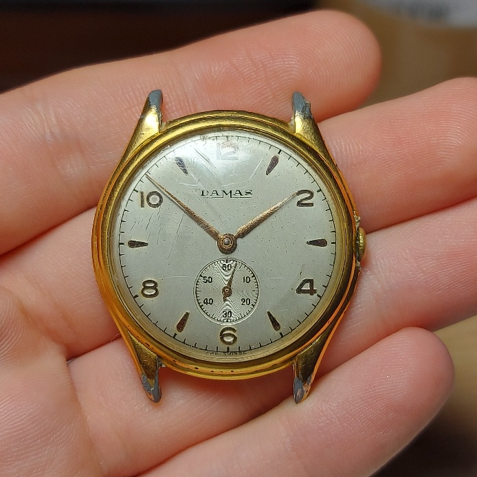

MessaggioInviato: martedì 27 maggio 2025, 0:21
Messaggi: 630
Provincia: Palermo
Giusto! È il 510!
Lo dovrò revisionare tra poco, non vorrei parlare presto ma mi sa che ha qualche problema nel gruppo carica/bariletto... Ma staremo a vedere
Chissà che Piero non abbia niente in cantina, se ce ne sarà bisogno... :eek:

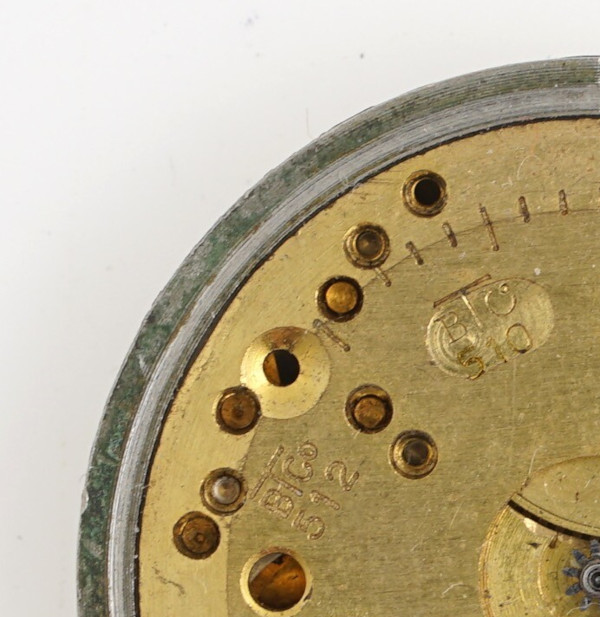

MessaggioInviato: martedì 27 maggio 2025, 15:50
Messaggi: 3696
Provincia: Bergamo
Bello questo Damas :furz: ... e bravi che l'abbiamo identificato ::-app
Considerando la "rarità" dell'orologio (assente perfino nella cantina più fornita del mondo) e per meglio documentarlo, sarebbe possibile Marco avere le foto integrali (senza cancellature) del movimento sopra-sotto-lato corona e del fondello? Grazie :D
Mi piacerebbe sapere anche qual è il calibro che differisce da questo solo per la copribascula, se ho ben inteso. Grazie :D
Infine ho un quesito che mi arrovella dopo aver visto in vendita sulla baia un esempio di Damas con doppio punzone BTCo, sia 512 che 510 :help: come possono convivere? Grazie :D
BTC 510 512.jpg [ 226.28 KiB | Osservato 2127 volte ]

mi sa che il 512 ha i secondi al centro mentre il 510 al 6. Quello che vedi deve essere il 512 e ha la ruota per il rimando dei secondi. Ma questa è una mia idea personale.
Mauro
MessaggioInviato: martedì 27 maggio 2025, 19:23
Messaggi: 3696
Provincia: Bergamo
Appunto... assodato che questo movimento sia il 512 per via dei secondi al centro, perchè la platina ha anche il punzone 510 che corrisponderebbe ai secondi a ore 6? Si può pensare che Damas abbia prodotto una platina multiuso? Si conoscono casi simili in altri marchi?
510 512.jpg [ 94.76 KiB | Osservato 2110 volte ]
MessaggioInviato: martedì 27 maggio 2025, 20:20
Messaggi: 20294
errore di conio :löl:
opss 8-)

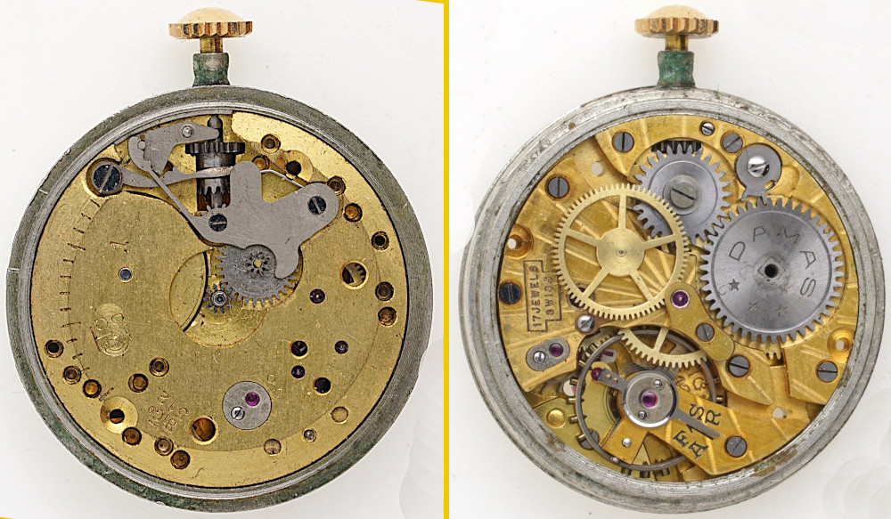

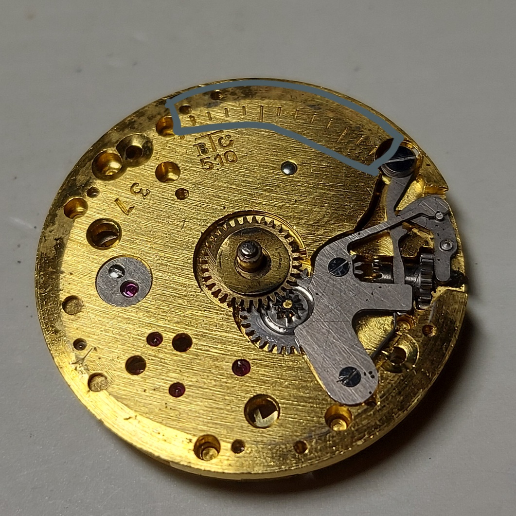

Ecco qui! Io invece Colgo l'occasione per chiedere ai più dotti, che cosa rappresentano queste tacche che si trovano in corrispondenza del bariletto negli orologi svizzeri, me lo sono sempre chiesto
20250528_011119.jpg [ 418.64 KiB | Osservato 2084 volte ]
20250528_011212.jpg [ 412.29 KiB | Osservato 2084 volte ]

MessaggioInviato: mercoledì 28 maggio 2025, 18:38
Messaggi: 3696
Provincia: Bergamo
Grazie ancora per le foto Marco, quando puoi le faresti anche al fondello e al lato corona?
Per quanto riguarda il tuo quesito sulle tacche, considerando la posizione ore 12 e che sono a gruppi di cinque, una possibile risposta ce l'avrei... ma confido che qualcuno lo sappia con certezza e allora aspettiamo per non rimanere solo nel campo delle ipotesi ::--pollixi
