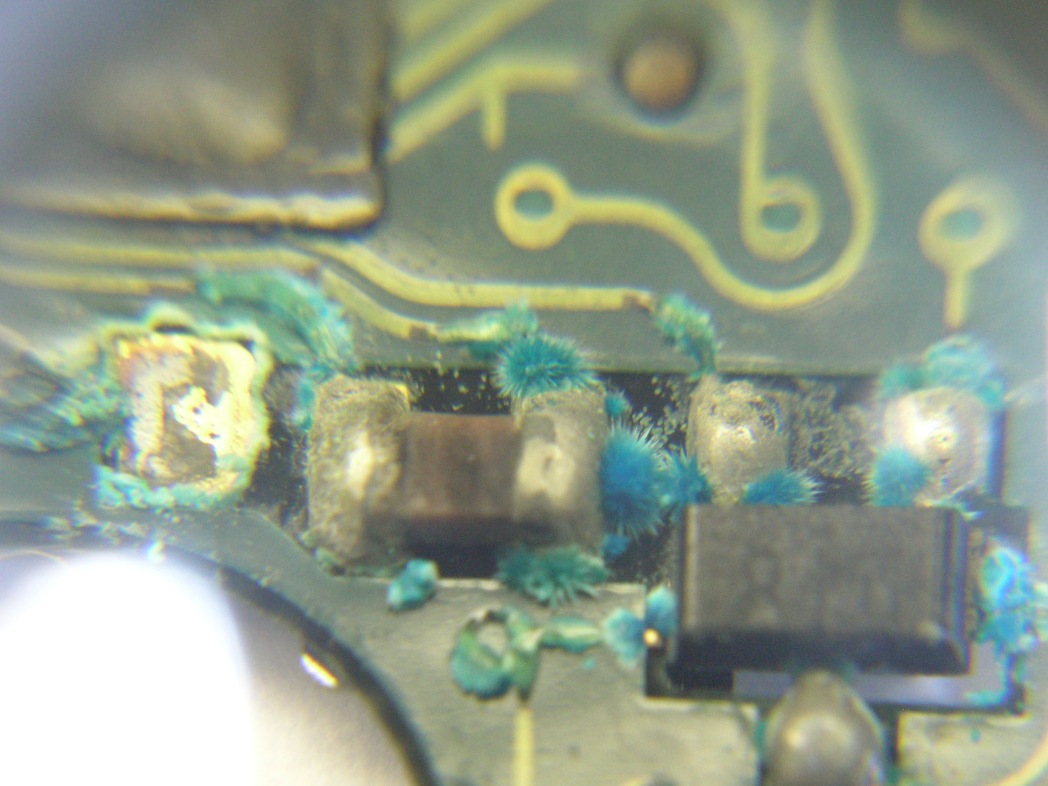

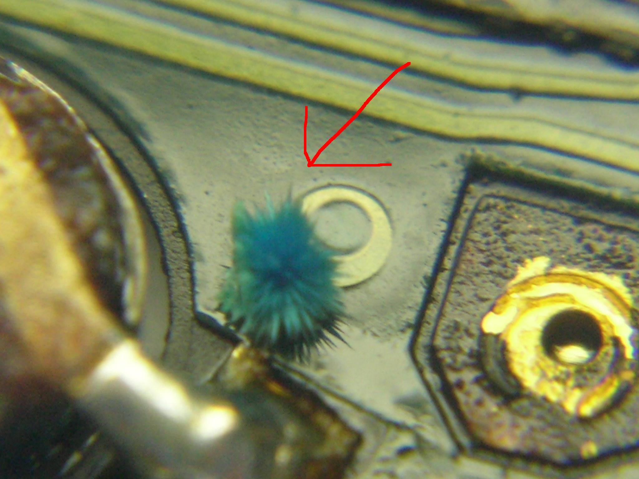

ecco dove lo trovato !
ora qualche esperto mi spiega come diavolo ha fatto a formarsi così?
da cosa è dipeso ..non lo avevo mai visto!
p.s. sto cercando di resuscitare questo casio particolare ..a nessuno è capitato prima di vederlo a me la prima volta! lo avevo da qualche anno nel cassetto ma ora ho trovato un o di tempo!
[img]http://www.orologiko.it/public/09/DSCN7545ò.JPG[/img]
[img]http://www.orologiko.it/public/09/DSCN754ò8.JPG[/img]
[img]http://www.orologiko.it/public/09/DSCN7ò550.JPG[/img]
ciaooo!
MessaggioInviato: giovedì 5 novembre 2009, 13:53
Messaggi: 2674
Come diceva giustamente Oromaniac sono cristalli di solfato di rame.
Mai giocato con il piccolo chimico??? :eek:
Si è formato con l'acido delle batterie a contatto con il rame delle piste.
Una curiosità: se lo metti in una provetta e lo scaldi con una fiamma diventa bianco (perdendo l'acqua). Se rimetti una goccia d'acqua ridiventa blu.
Vedi che anche il piccolo chimico serviva a qualcosa. :smile:

MA CARO PENDOLUM LO SO CHE DIPENDEVA DALLA BATTERIA ..MA IO DICO ..PERCHè SI è FORMATO IN QUEL MODO PIENO DI AGHI ...FORSE è DIPESO DAL FREDDO?
PERCHè ANCHE NELLA pendolina dove tengo l'acido per l'oro però ogni tanto si formano questi cristalli ..è questa la giusta teoria? :-o
MessaggioInviato: giovedì 5 novembre 2009, 16:06
Messaggi: 2674
In realtà la cristallizzazione si crea quando in un liquido sono presenti sostanze solide disciolte. Quando il liquido evapora queste sostanze solide si depositano una sull'altra con strutture regolari (nella maggior parte dei solidi. fanno eccezione i solidi amorfi, come il vetro).
Le geometrie di queste forme dipendono da tanti fattori, come ad esempio la rapidità delle variazioni di temperatura e la presenza di nuclei di aggregazione.
Nel tuo caso le condizioni interne alla cassa hanno evidentemente fatto si che la temperatura variasse lentamente e questa lenta evaporazione ha dato la possibilità ai cristalli di crescere in modo così frastagliato.
Ricordo che mi hanno regalato una volta un kit natalizio carinissimo.
Era composto da un albero di Natale fatto con due sagome di carta assorbente verde incastrate a 90° una con l'altra. Il tutto alto una decina di cm.
mettendo la base di questo alberino di carta su una bassa vaschetta, grande come un tappo di bottiglia, nella quale era stata messa dell'acqua e disciolta la polverina inclusa nel kit, dopo alcuni giorni sulle punte dell'albero si creavano tanti ciuffetti di cristalli colorati, simili a quelli che ci hai mostrato.
