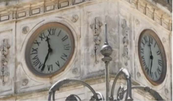

Il quadrante di vetro con i numeri sono davanti e le sfere sono dietro !

Ho visto la trasmissione registrata e quindi conosco la soluzione (almeno credo, il tizio non è stato molto chiaro), vi metto una foto più dettagliata, anche se credo che indovinare dalla foto sia alquanto difficile.

I numeri con il "V" sono rovesciati rispetto ai quadranti convenzionali inoltre la divisione del quadrante
è di 48 minuti anzichè di 60 !

In effetti i numeri dal quattro all'otto sono rovesciati 8-)
ma Cipster ha parlato di sfere come particolarità ::-pensss
Io.......non ci arrivo :winkiss:

Ci sono andato vicino ..Ummm. :roll: .l'unica che potrei tentare, ma ho più di qualche dubbio poichè dalla foto ingrandita non sembra, è che la sfera delle ore ruota su un disco trasparente interposta tra le due, quella delle ore è libera come normale .... :roll: oppure potrebbe essere il contrario, ma qui il dubbio aumenta...

Andrea 1960 ha scritto:
Mi potrebbe far pensare che le sfere sono poste su due dischi di vetro indipendenti sovrapposti.. :roll: ho vinto qualche cosa ? :D
Cipster ha scritto:
Ci siamo quasi Andea, ci sei vicinissimo. ::-OK Se indovini vinci tutta la mia stima. ::--congrat
La prima non è, la seconda mi sembra improbabile...e se fosse la terza ? :o

Il quadrante è interamente di vetro sabbiato e le sfere sono supportate dal vetro stesso .
:2thumbs: :rate10: Considerata l'autorevolezza con cui lo affermi..credo che sia giusto ma...come dicevo un po' più sopra...credo sia una di quelle cose che..o la sai..oppura non la indovinerai mai da una fotografia! :grin: :smile:

dko ha indovinato in parte finalmente. Il quadrante è ricoperto da un vetro e le sfere si muovono fuori/sopra il vetro; sono "libere". Dalla foto che ha messo gae29 si poteva capire, direi abbastanza facilmente. Questo è quello che rende questo orologio più unico che raro. Bravi a tutti i partecipanti, non era facile. ::--congrat

E però adesso la domanda sorge spontanea...come fanno a funzionare le due sfere se sono posizionate tutte e due sullo stesso vetro ?
Un'idea ce l'avrei... :D
Francamente pensavo ad un qualcosa di più originale, ci sono tanti quadranti di vetro e questo ha il vantaggio di poter essere montato,completo di sfere dall'interno della torre poi fissato al grande foro/cornice che c'è sulla torre stessa.
Le sfere sono supportate da un normale gruppo minuteria che è flangiato al vetro, questo gruppo ingranaggi non si vede dall'esterno perchè il vetro è sabbiato/smerigliato quindi reso opaco.
Un ulteriore vantaggio pratico che da questa soluzione è di essere molto resistente nel tempo perchè la faccia esterna del quadrante è solo vetro lucido mentre la colorazione dei numeri e la faccia bianco opaco resta protetta all'interno della torre ed infine esso può essere facilmente illuminato da lampade interne.
Tutto ciò "non è farina del mio sacco" ma l'ho appreso dalle note di mio bisnonno Alfonso, già costruttore di orologi da torre nel 1850 !
Ma quindi stai dicendo che semplicemente il quadrante è in vetro e che le sfere sono applicate come su un normalissimo quadrante ? Ho capito bene ?
Però non mi sembra coincida con quanto detto da Cipster:
Cipster ha scritto:
........................... Il quadrante è ricoperto da un vetro e le sfere si muovono fuori/sopra il vetro; sono "libere". Dalla foto che ha messo gae29 si poteva capire, direi abbastanza facilmente. Questo è quello che rende questo orologio più unico che raro. ................................

Non avendo capito molto :roll: .....oggi sono andato a vedermi il pezzettino della trasmissione "Camper" del 14 luglio dove si parla di questo orologio........RaiPlay fa miracoli 8-)
In effetti, il "tizio" è stato molto vago a tal proposito, come detto da Gaetano.
Dobbiamo andare in Puglia per approfondire la cosa ::-sarcastico

Il tizio del video è un promotore turistico e penso non esperto di orologi monumentali pertanto la sua spiegazione
non è attendibile..... nel merito io aspetterei il parere di Cipster !
