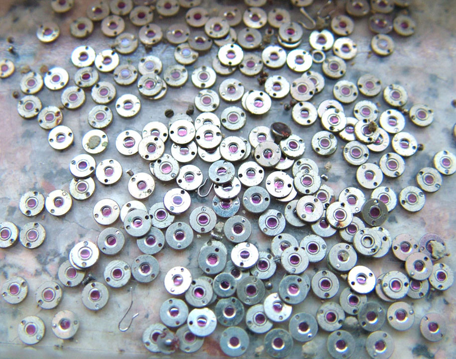

E qui cosa sarà successo??? :wallbash:

Nel tentativo di "assemblare" le contropietre, le ragazze hanno spaccato le viti di fissaggio.

viti non compatibili con diametro del foro e assenza della svasatura.
o guardando meglio, alcune pietre montate al contrario

I fori non sono stati filettati.

Sono dei Coqueret pour porte-piton (placca di controperno per racchetta per portapitone) 8) tutti di scarto perchè hanno rotto dentro la vite e in quel tempo :d non ci si fermava a cercare di toglierle :o
P.S. Sono per Femga 45, 5 1/2.

Quindi tutto quello che ci presenti è per vedere quale sono state le malefatte e non per i difetti di fabbrica?
Dobbiamo scoprire quale è stato l'errore umano.
Per chi non avesse chiaro il discorso del portapitone, va detto che, sostanzialmente, queste sono placche per contropietre del ponte del bilanciere. Che poi, siano inserite in un sistema in cui agiscono la racchetta, il portapitone e il ponte con la duplice funzione di contropietra per il perno e di tenuta del tutto, è altrettanto vero.
