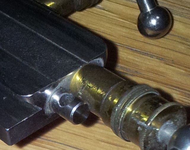

... mi ero fermato perché non riuscivo a svitare il tubetto di ottone dalla slitta, paura di fare danni. Tu ci sei riuscito? Che passo di filetto c'è?

Ma sai che ho guardato dappertutto e non vedo alcuna spinetta :( è per caso dentro al tubetto?
MessaggioInviato: domenica 13 aprile 2014, 18:01
Se mi fai una foto della zona vicino al tubetto (vista da sopra) cerco di indicarti più o meno dov'è.
È mimetizza molto bene.
MessaggioInviato: domenica 13 aprile 2014, 23:08
Messaggi: 797
Provincia: Marostica (VI)
Eccola ... Immagine

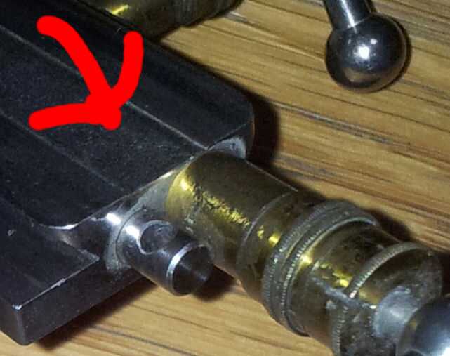

MessaggioInviato: domenica 13 aprile 2014, 23:51
Ciao Sergio
La spina è nella zona della freccia rossa.
Ha un diametro di circa 2 mm.
Per cercarla guarda il pezzo da diverse angolazioni.
Se non la trovi fammi sapere che tra un mesetto ti darò le coordinate .
