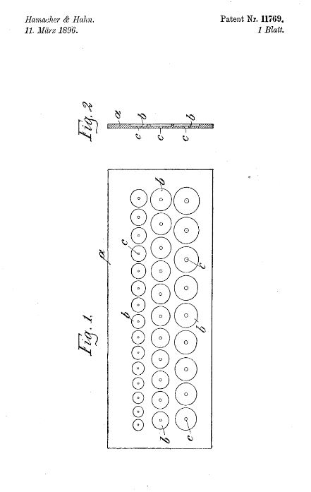

Nel disegno allegato é rappresentato a titolo d’esempio tale calibro.
In una lastra (a) sono praticati degli bassifondi (b) come pure buchi (c), ognuno dei quali appartiene a un bassofondo (b). Il Diametro di ogni foro (c) rappresenta il diametro del cilindro corrispondente alla ruota a cilindro che corrisponde al bassofondo (b) .
Vogliamo accoppiare ad un cilindro la ruota corrispondente, a tale scopo dobbiamo semplicemente scegliere una ruota che passa esattamente nel bassofondo (b) appartenente al foro (c) il quale corrisponde al diametro del cilindro.
A questo scopo i fori ( c) sono realizzati centralmente al bassofondo ( b) , come ad esempio mostrato nel disegno allegato, grazie a ciò la ricerca della coppia cilindro ruota di scappamento viene semplificata.
Ed ecco il disegno al quale il testo fa riferimento (selezionabile nella pagina del link seguente nel menu a tendina)
allego il link grazie al quale potete accedere al brevetto originale, ed utilizzare le varie funzioni zoom, ecc:
