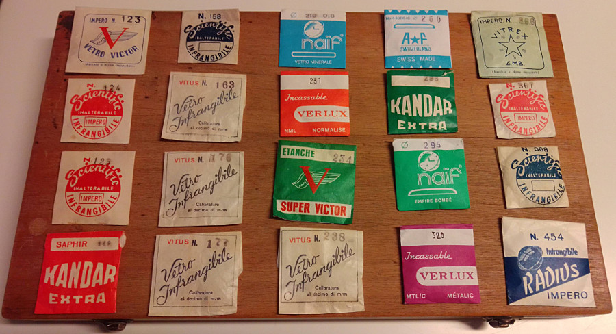

... Dividendo per dieci il numero di tre cifre presente sulla bustina dei vetri (tondi) degli orologi ::-dotz si ottiene la misura in millimetri del diametro del vetro in essa contenuto.
Esempio: il n. 123, si riferisce ad un vetro di 12,3 mm di diametro; il n. 454, si riferisce ad un vetro di 45,4 mm di diametro.
Ecco una foto rappresentativa di alcune bustine, in ordine numerico crescente, dall'alto al basso:
123-124-125-149-158-163-176-177-210-231-234-238-260-288-295-320-366-367-368-454.jpg [ 174.85 KiB | Osservato 12217 volte ]

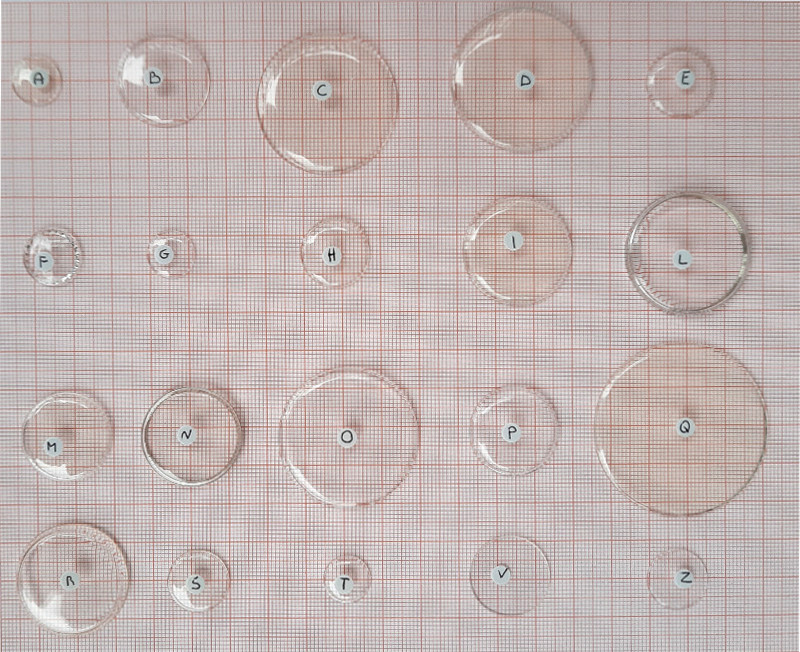

Ed ecco la foto dei vetri corrispondenti, in ordine ::--oppsszz del tutto casuale:
vetri.jpg [ 224.17 KiB | Osservato 12217 volte ]
A questo punto, la domanda sorge spontanea :help: . Quali sono gli abbinamenti BUSTINA/VETRO corretti?

Bentornata Lucia con i tuoi bei quiz passatempo :2thumbs: ::-bravo2 :tv:
Difficile ::-pxzp
Provo con gli estremi :
bustina 123........vetro T
bustina 454 .......vetro Q

Hai marcato il confine Paolo, le risposte sono corrette ::-app ! ::-app !
Ma oggi siamo in zona gialla, si può arrivare fino al centro, piano piano ::_ride-serio ...

Il più facile è il 149 8-)

Allora proviamo con il 149........vetro F ::-pensss

Il 149 è uno facile, hai ragione Piero :wink: e hai fatto l'abbinamento giusto Paolo ::-app,
ma non è il solo prontamente riconoscibile, ce ne sono altri per caratteristiche specifiche...

N e L sono armati e V è piatto, facili :wink:

[E-VV] E bravo Daniele, hai colto esattamente quello che intendevo, però mancherebbe l'abbinamento alla loro bustina... 8-)

Io invece continuo a basarmi sulla carta millimetrata, non sapendo nulla :winkiss:
.......dal più grande (escludendo il 454) al più piccolo
Bustina 368......vetro D
Bustina 367......vetro C
Bustina 366......vetro O
......forse ::--oppsszz

Vetro D con bustina 368 PERFETTO ::-app !
Gli altri due abbinamenti, saranno i riflessi o le ombre o la mia scarsa abilità fotografica :cry: , ma :winkiss: non sono corretti... scommetto però che la soluzione arriverà a breve :mg:

:wallbash: allora O e C sono invertiti.....

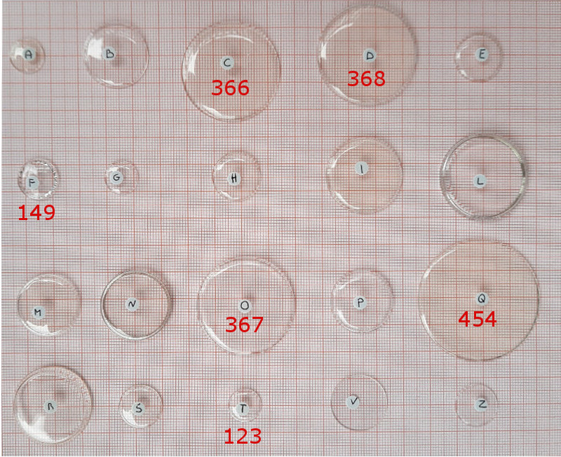

Le idee mi sembrano chiare, direi trasparenti ::-app ! ::-app !
Per onorare la risposta e la tua proficua partecipazione, Paolo, aggiorno i risultati:
OK .jpg [ 220.48 KiB | Osservato 12061 volte ]

Speravo qualcun altro si buttasse.
Comunque tolgo di mezzo il piatto che è l'unico che si vede anche nella bustina ed è il numero 210 :wink:
