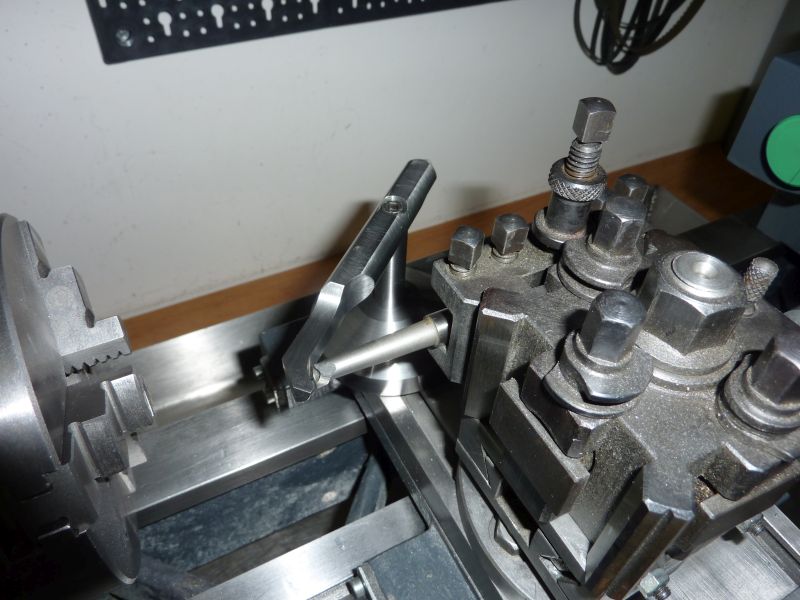

Quizzetto del lunedì (ieri non ci sono riuscito ...) e risultato del lavoro di sabato e domenica
A1-P1020249.jpg [ 86.86 KiB | Osservato 6346 volte ]
Era un pò di tempo che volevo farlo, e non trovavo il tempo, finalmente ci sono riuscito. Ma ... cos'è?

Uffaaaaaaaaaaa non gioco più! :wallbash:
A2-P1020251.jpg [ 100.2 KiB | Osservato 6333 volte ]

Bello! Ma anch'io vorrei spiegazioni ..

:2thumbs: bella realizzazione Frank ! ::-bravo2
ma visto che "grazie" a MacGyver il giochino è durato veramente poco , (bravo MacGyver io non ci sarei arrivato)
sarei anche io curioso di avere qualche info in più su forma particolare dell'attrezzo e anche dell' utensile.
Luciano. :hallo:

MacGyver ha scritto:
:grin: una domanda Frank: l'utensile montato nella torretta è "fai da te?" :2thumbs:
Inoltre: ci spiegheresti il motivo della particolare conformazione dell'accessorio da te realizzato? Grazie!
A me sembra una torretta tipo Isa, ne avevo una più grancd sul pasquino.
Comunque non escludo che possa averla fatta Frank, ha già ampiamente dimostrato di averne la capacità.

Quello montati sulla torretta è un utensile per interni.
La forma data all'accessorio per regolare l'altezza e data da diversi fattori tra i quali la scelta di posare sudetto accessorio sul carro a croce e non sul bancale e dalla necessità di volerlo utilizzare per regolare l'altezza di tutti i tipi di utensili.

Non sarei in grado di costruire nè torretta nè utensile, a meno di avere oltre a tornio e fresatrice, anche affilatrice o lapidello tangenziale e rettifica a camme o a controllo per il profilo dell'utensile 8-)
La torretta è una Impero Type M, la più piccola, vecchiotta rispetto alla Multifix, ma storicamente usata da tutti i tornitori almeno in Italia, e con lo stesso corredo di cartelle (portautensili) delle sorelle maggiori.
L'utensile è un Audemars (non Piguet ...) per interni a profilo costante, cioè che si affila solo sulla faccia dove scorre il truciolo ed in questo modo mantiene invariati gli angoli di spoglia frontale e laterale ed il raggio tra le due che poi è quello che finisce il diametro lavorato e ne determina la rugosità. (domani sera vi faccio qualche foto).

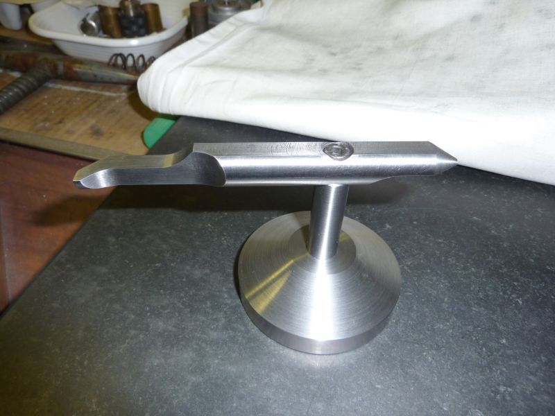

e' un attrezzino utilissimo . ne ho uno anch'io .
va a meraviglia per tutti gli utensili

anch'io sapevo a cosa servisse in quanto me ne sono costruito uno con pezzi di recupero molto tempo fa
ecco la foto
attrezzo tor 002.jpg [ 116.26 KiB | Osservato 6247 volte ]
purtroppo non tutti i torni hanno un piano sulla torretta a cui appoggiarsi

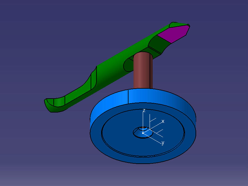

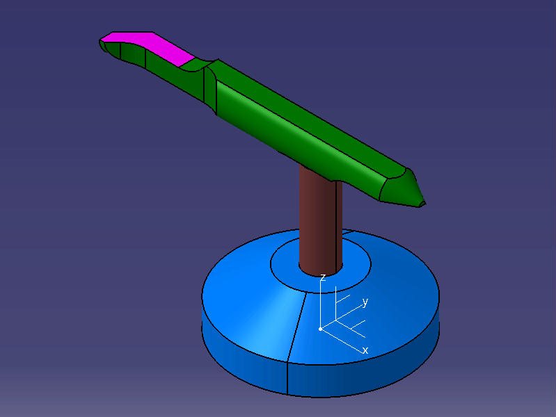

La sagoma del riscontro è data dalla necessità di poterlo accostare all'utensile come si vede nella seconda foto (del 3D).
In particolare:
Img001.jpg [ 39.82 KiB | Osservato 6238 volte ]
Img002.jpg [ 38.7 KiB | Osservato 6238 volte ]
i due piani colorati in viola sono alla stessa altezza e rivolti rispettivamente verso l'alto e verso il basso per poter regolare i vari tipi di utensile, specialmente per sfacciare a centro senza lasciare il classico "pirolino". 8-)
Riguardo a quel che scrive Christian, il mio tornio non ha il bancale piano come gli Schaublin per cui sono stato obbligato a far riferimento sul piano del carrello trasversale.
