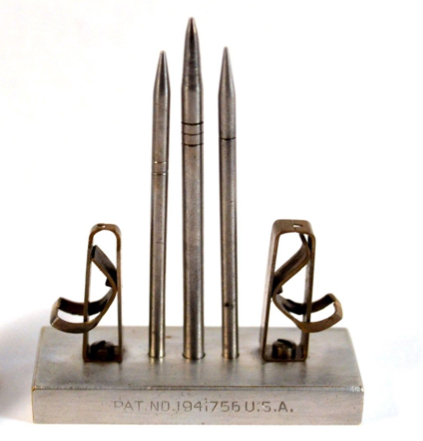

indovina cosè??
MessaggioInviato: domenica 24 novembre 2013, 12:06
Messaggi: 918
Foto trovata in rete:
a cosa serve??
MessaggioInviato: domenica 24 novembre 2013, 12:58
Messaggi: 1608
Località: milano
Tre punzoni con tre tacche, quindi tre passaggi,ma de chè
https://youtu.be/vmzSU0QMmIw
Nonno Armando
MessaggioInviato: domenica 24 novembre 2013, 16:18
Messaggi: 918
Le tre tacche indicano tre misure diverse (spero di non aver detto una corbelleria però)
I punzoni servono per la seconda fase dell'operazione per cui è pensato lo strumento. Ai lati dei punzoni si svolge... la prima operazione...
8) 8)
MessaggioInviato: mercoledì 27 novembre 2013, 10:41
Messaggi: 918
JCH ha scritto:
c'entra o centra il ... bilanciere ... di piu' non dico :D
e già... è proprio così :wink:
federico
MessaggioInviato: venerdì 29 novembre 2013, 20:55
Messaggi: 918
dai dai... nessuno si butta???
giacomo ha dato una buona dritta!!!!
MessaggioInviato: venerdì 29 novembre 2013, 22:15
Messaggi: 1722
Località: Foiano (Ar)
Provincia: Foiano Ar
serve per "centrare "il bilanciere ..ma come...i punzoni si infilano nelle molle,sopra ci sono i fori..vengono spinti in basso...o forse no..i fori non sembrano così grandi per i punzoni...m'arrendo..!
Saluti Rikibirikino Ciaoo !
MessaggioInviato: sabato 30 novembre 2013, 20:49
Iscritto il: giovedì 7 giugno 2012, 14:59
Messaggi: 131
:grin:
Guardate qui http://watchdoc.tripod.com/tools_parts_backup.htm e cercate nella pagina con la funzione find del browser il numero 1941756 (il numero del brevetto che si legge nella foto)
Sembra serva per gli orologi da tasca.
f.

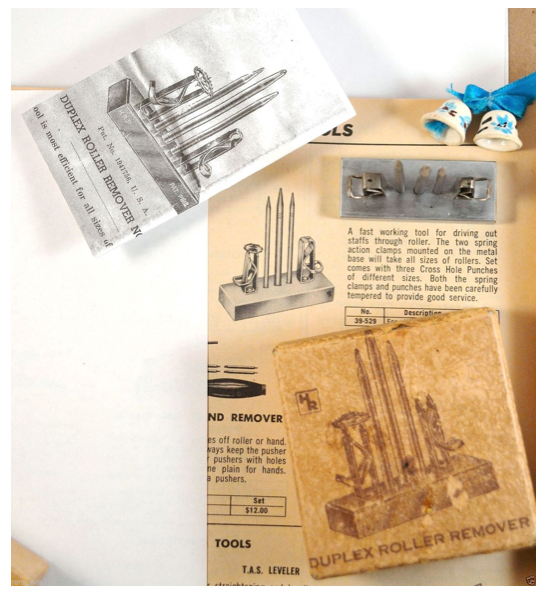

MessaggioInviato: sabato 30 novembre 2013, 21:53
Messaggi: 2814
Và Beh!!!
una volta capito a che serve......ma come caspita si usa?????? :grin:
UN SALUTO :hallo:
MessaggioInviato: domenica 1 dicembre 2013, 9:02
Messaggi: 2814
Rprisin ha scritto:
Maurizio ha scritto:
Và Beh!!!
UN SALUTO :hallo:
La traduzione non è delle migliori, comunque...
http://translate.google.it/translate?hl ... %26hl%3Dit
GRAZIE!!!!
Ora è tutto molto più chiaro!! :grin:
Nell'immagine postata da "Ferdof" non avevo fatto caso che i supporti elastici sono tagliati per posizionare il bilanciere.
Per cui non riuscivo a capire come potesse essere usato l'attrezzo.
UN SALUTO :hallo:
MessaggioInviato: domenica 1 dicembre 2013, 11:19
Messaggi: 918
Vabbè sono soddisfatto... vi allego altra foto in cui si vede un pochino come andrebbe utilizzato
