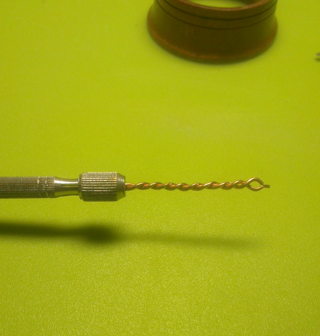

autocostruito.. cos'è?
MessaggioInviato: sabato 19 ottobre 2013, 11:11
Messaggi: 918
Chi indovina? a cosa serve?
un piccolo aiuto... è leggermente diverso da come dovrebbe essere l'originale
non si vince nulla :grin:
f.
MessaggioInviato: sabato 19 ottobre 2013, 11:41
Messaggi: 918
Si potrebbe usare anche per quello... ma non è la risposta esatta!!!
accidenti sto contraddicendo il megacapo!!!! 8-) 8-) 8-)
MessaggioInviato: sabato 19 ottobre 2013, 17:32
Messaggi: 918
hahahahahaah grande paolo, grazie alle tue "dritte" mi sto proprio divertendo.
Lo strumento lo ho fatto proprio su indicazione di Paolo. Ma la sua descrizione ed utilizzo si trova, anche, su un noto manuale di orologeria....
f.
MessaggioInviato: sabato 19 ottobre 2013, 17:43
Messaggi: 2814
Per posizionare le leve d'ancora.....
UN SALUTO :hallo:
MessaggioInviato: sabato 19 ottobre 2013, 19:13
Messaggi: 3396
Località: To
UN SALUTO :hallo:
sem... per pos........ scal..... il pez.. con go........
Skype: giagiagia49
MessaggioInviato: sabato 19 ottobre 2013, 19:49
Messaggi: 2814
UN SALUTO :hallo:
Che e' 'sto singhiozzo?????
UN SALUTO :hallo:
Messaggi: 2112
Provincia: Lodi
UN SALUTO :hallo:
sem...plicemente per pos........izionare scal.....dare il pez..zo con go........mmalacca ??
MessaggioInviato: sabato 19 ottobre 2013, 20:17
Messaggi: 3396
Località: To
gae929 ha scritto:
UN SALUTO :hallo:
Perfetto: non volevo rovinare il quiz agli altri.
Skype: giagiagia49
MessaggioInviato: sabato 19 ottobre 2013, 20:34
Messaggi: 2814
E io invece che avevo detto???
La stessa cosa anche se ho saltato degli ovvi passaggi.
UN SALUTO :hallo:
MessaggioInviato: sabato 19 ottobre 2013, 22:06
Messaggi: 2112
Provincia: Lodi
UN SALUTO :hallo:
....ma io ho partecipato al secondo quiz ...non al primo :-D
:hallo:
MessaggioInviato: sabato 19 ottobre 2013, 22:48
Messaggi: 918
Esatto!!! Nello specifico il De Carle suggerisce questo attrezzo per scaldare il plateau per reincollare con la gommalacca l'ellips.
F.
