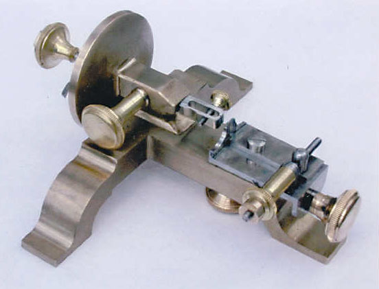

oggi propongo un oggetto misterioso
a cosa serve questo attrezzo?
saluti

io ci provo, la butto li :D equilibratrice, o raddrizza ancora c'è qualcosa del genere sul D. de carle se non ricordo male :-o
Raddrizza oppure piega . la usavano qualche secolo addietro.

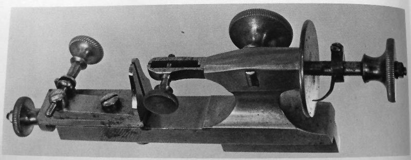

foto dell'originale:
saluti

bwana ha scritto:
saluti
http://www.craftsmanshipmuseum.com/Ronnie3.htm

::--cool9 caspità allora qualcosa la so anche io che sono uno pivello 8-) un bell' attrezzino, ma ne hai uno?

no ma ne ho visto uno da un collezionista che non sapeva a cosa servisse

Direi che serve per attorcigliare qualcosa in modo preciso, ma non saprei cosa... :-o

serviva per regolare o controllare l'angolo fra le due palette del bilancere nei orologi a verga:
angolo variabile fra 90 e 105 gradi.
