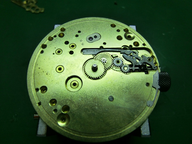

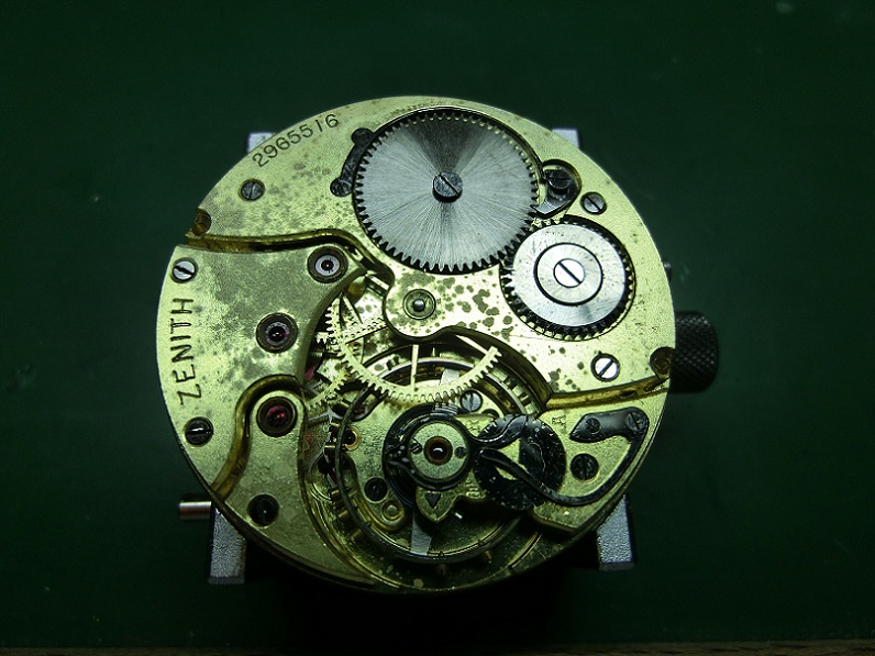

Un quiz facile ma secondo me interessante:cosa c'è di inusuale in questo calibro da tasca Zenith?
Macchie sull'ottone a parte! :o

Hai ragione JCH,come foto potevo fare di meglio!
Le razze della ruota centro sono tutte uguali,c'è un effetto ottico con la dentatura della ruota mediana causato dalla qualità della foto.
Il ponte dell'ancora non credo sia particolarmente strano.
C'è un'altra cosa,molto più semplice,ma forse per questo difficile da vedere! :-D
P.s. Non è una manomissione,è proprio una caratteristica tecnica di questo calibro!

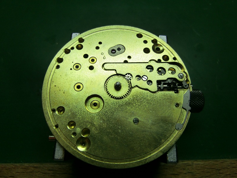

Non ha la vite di tiretto :jumpgrin:
MessaggioInviato: venerdì 2 marzo 2012, 0:26
Messaggi: 947
Località: Ospedaletti
Provincia: IM
Bravo Piero!Hai vinto...altre 4 foto! :grin:

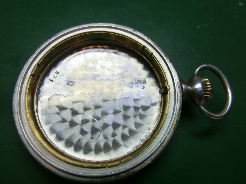

In questo calibro non è presente la vite del tiretto:tolto dalla cassa il movimento rimane fisso sulla messa all'ora.
Lo scatto tra carica e messa all'ora avviene all'interno della sede per la tige nella cassa.
Credo che questo sistema sia stato realizzato per evitare allentamenti accidentali della vite del tiretto e conseguente uscita di corona e tige.
Personalmente lo trovo un pò macchinoso,infatti è stato utilizzato raramente e il tiretto a pressione ha avuto molto più successo.
