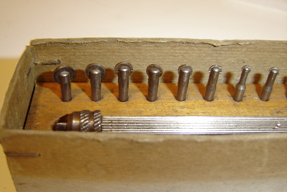

Ho ricevuto in regalo questi attrezzini...sapete dirmi a cosa servono?
grazie!

Ciao, vado a memoria, domani cerco sui testi sacri dell'orologeria, gli attrezzini in questione servono a fare svasature bombate, come quelle dei pozzetti per l'olio e sull'estremità del rocchetto calzante, in particolare ne esistono due versioni, con i dischetti a spigolo vivo, come i tuoi per "scavare" la svasatura e con lo spigolo cianfrinato per lucidare la svasatura, esattamente come gli alesatori che si trovano nella versione tagliente per asportare il materiale e " smussata" per ricalcare il materiale e lisciare i fori.

Questi attrezzi servono per eseguire la svasatura per l'olio alle sedi dei pivot.
Sulle platine in ottone.
L'eseguire una sede a sfera concava,ha il pregio di essere più capiente di una a V ,in oltre presenta una superfice maggiore,in grado di aumentare in confronto l'effetto pelle.
In gergo è quell'azione che esercitano i liquidi sulle superfici,la capacità adesiva capillare.Quindi nel tempo mantiene maggiormente il lubrificante in sede.Aiuta anche contro la gravità
L'utensile,essendo in grado di eseguire questa svasatura è anche in grado di ripristinarla,ad esempio,pulirla o ripararla,se danneggiata o ossidata.
Si possono usare a mano,su punzoniera,su trapano sensitivo,a avelocità molto bassa.O con il trapanino manuale.Si utilizzano come le punte a forare a lancia.
Le svasatura per l'olio vengono eseguite anche a V,da un minimo di 90° a 120° circa,ma a sfera,come spiegato sono le più funzionali.

Belli come vintage da vetrina, ma meglio usare fresette moderne, con quelli fai le svasature quadre se non tagliano + che bene.. :grin:

... sono degli alesatori a rotella. Come ampiamente descritto da Pierino la Peste, inoltre rifiniscono (si toglie le rigature) il pozzetto rendendolo lucido e quindi l'olio è trattenuto in sede. Principalmente servono in pendoleria al termine di una imboccolatura.

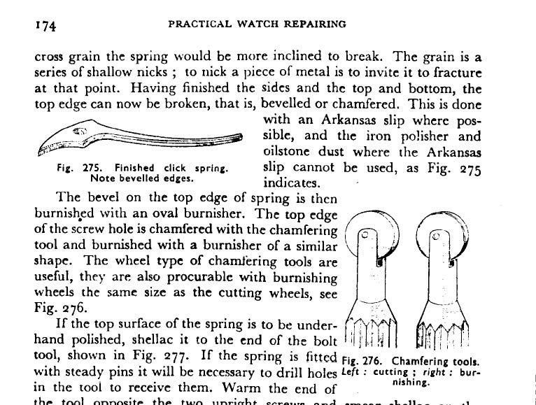

a parte le spiegazioni esaustive ho trovato anche il riferimento sul De Carle:
