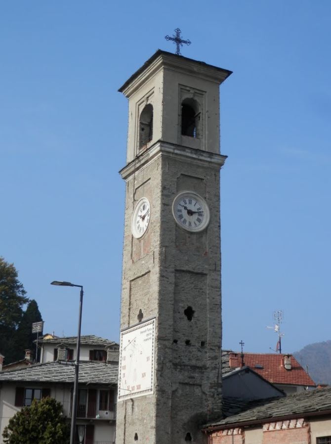

ecco il campanile come e´oggi :
Campanile.JPG [ 66.91 KiB | Osservato 1223 volte ]
