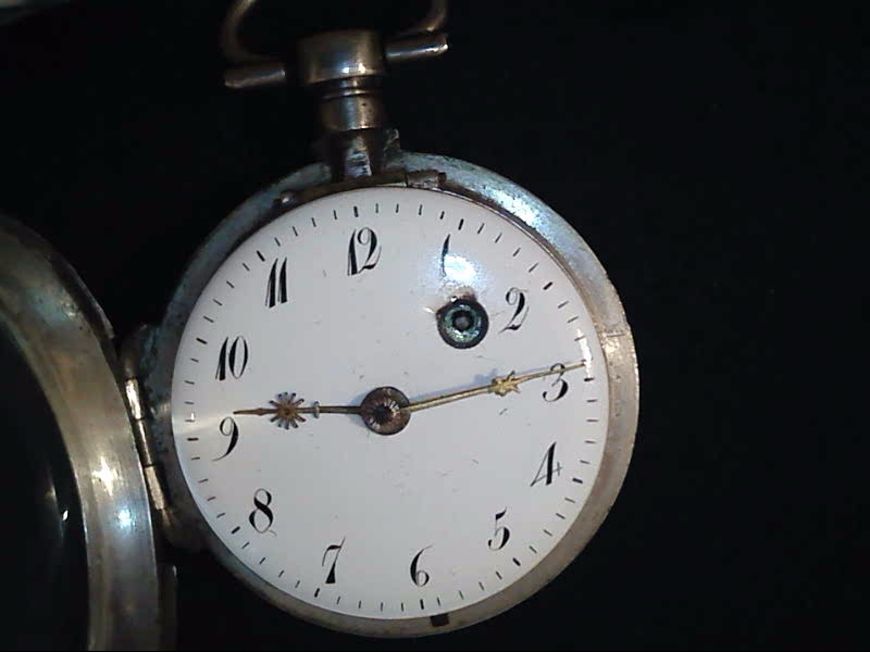

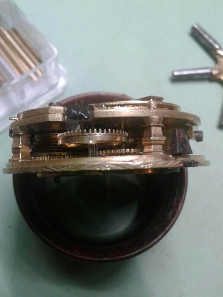

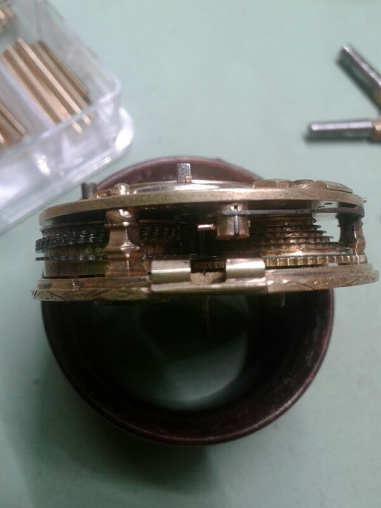

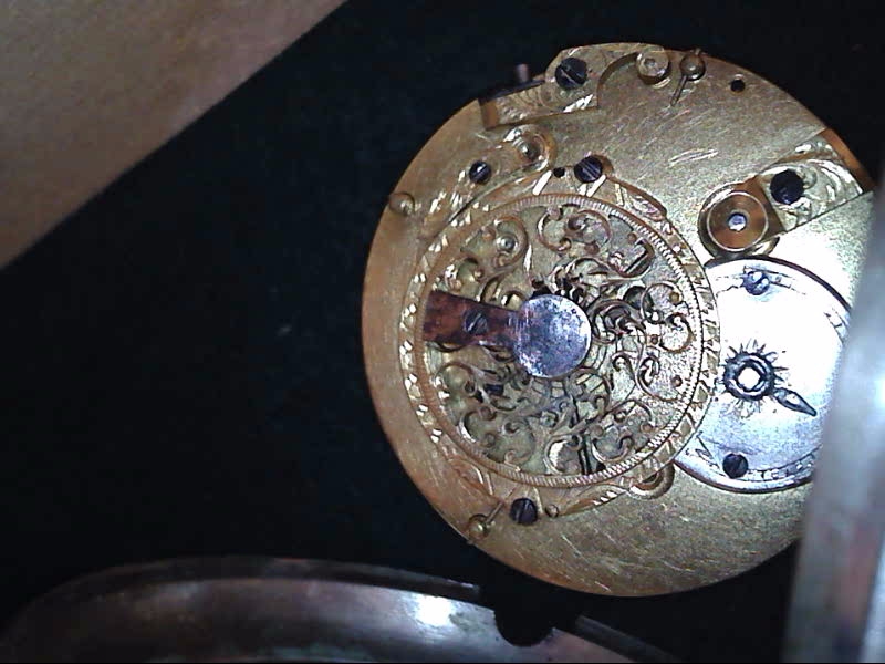

Ecco invece l'orologio da riparare, un verga dei primi dell'ottocento di produzione franco-svizzera...
cipolla.jpg [ 131.83 KiB | Osservato 3758 volte ]
cipolla aperta.jpg [ 399.81 KiB | Osservato 3758 volte ]

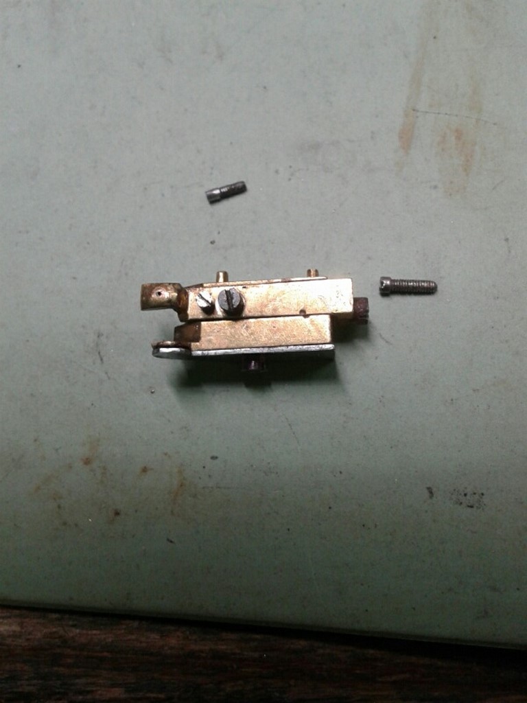

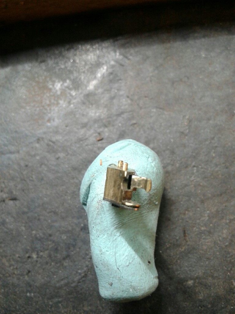

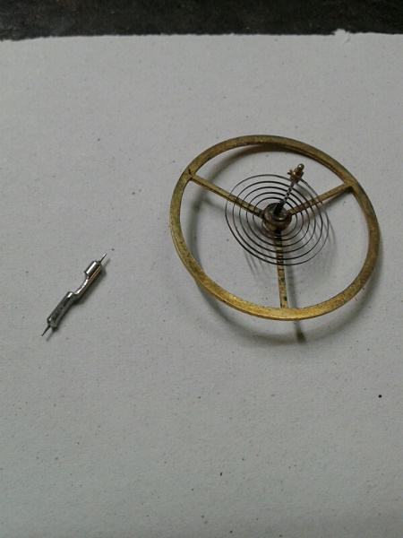

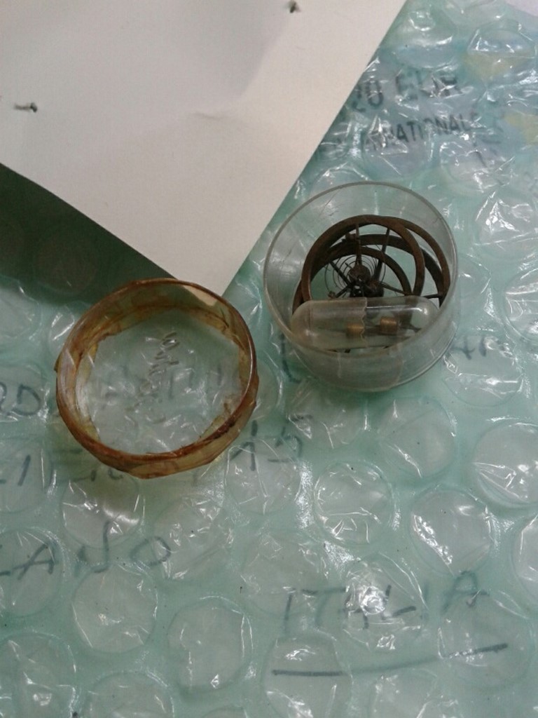

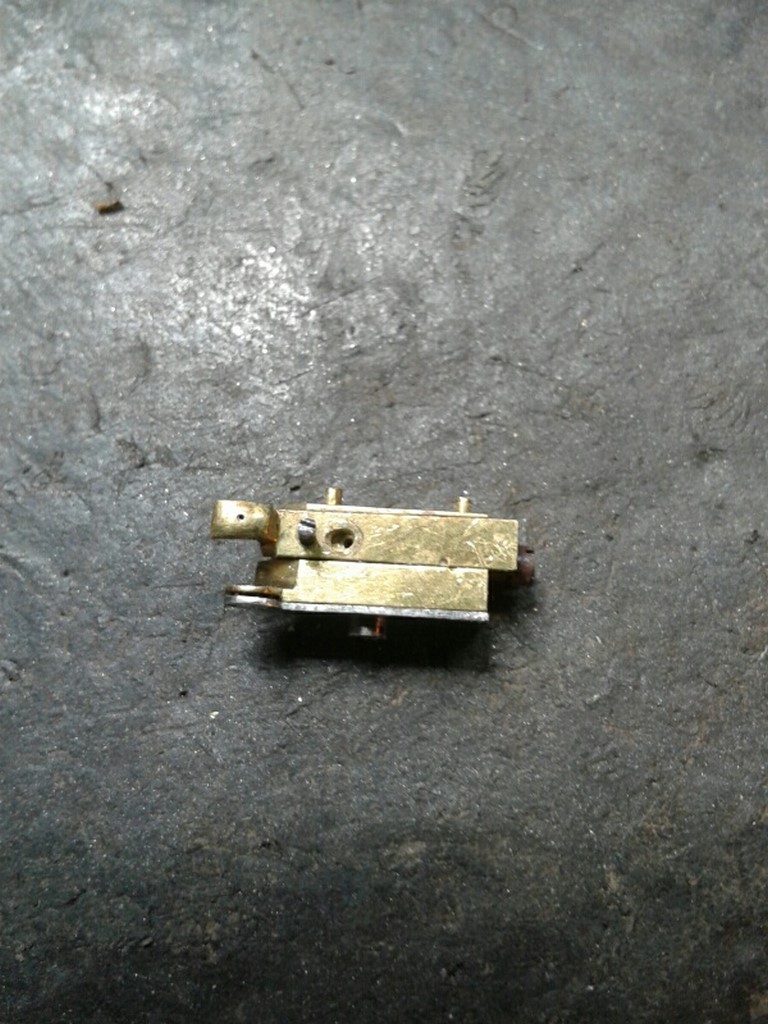

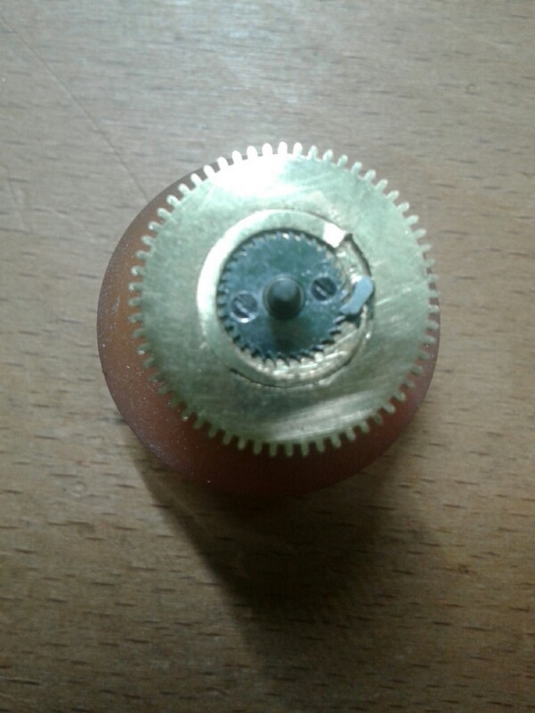

E' bastato poco ad Attila per confermare i miei sospetti: verga rotto! Ma ahimè non solo... guardate in questa boccola cosa vi si poteva inserire...
boccola.jpg [ 105.2 KiB | Osservato 3758 volte ]
Faccio una premessa: nonostante la sua esperienza, era la prima volta che Attila metteva mano a un verga e il risultato positivo, secondo lui, non era scontato.

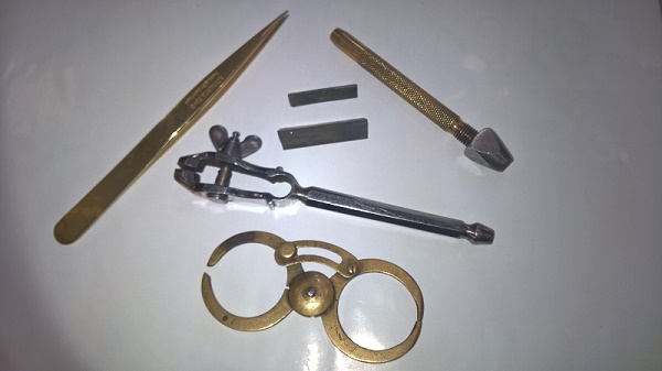

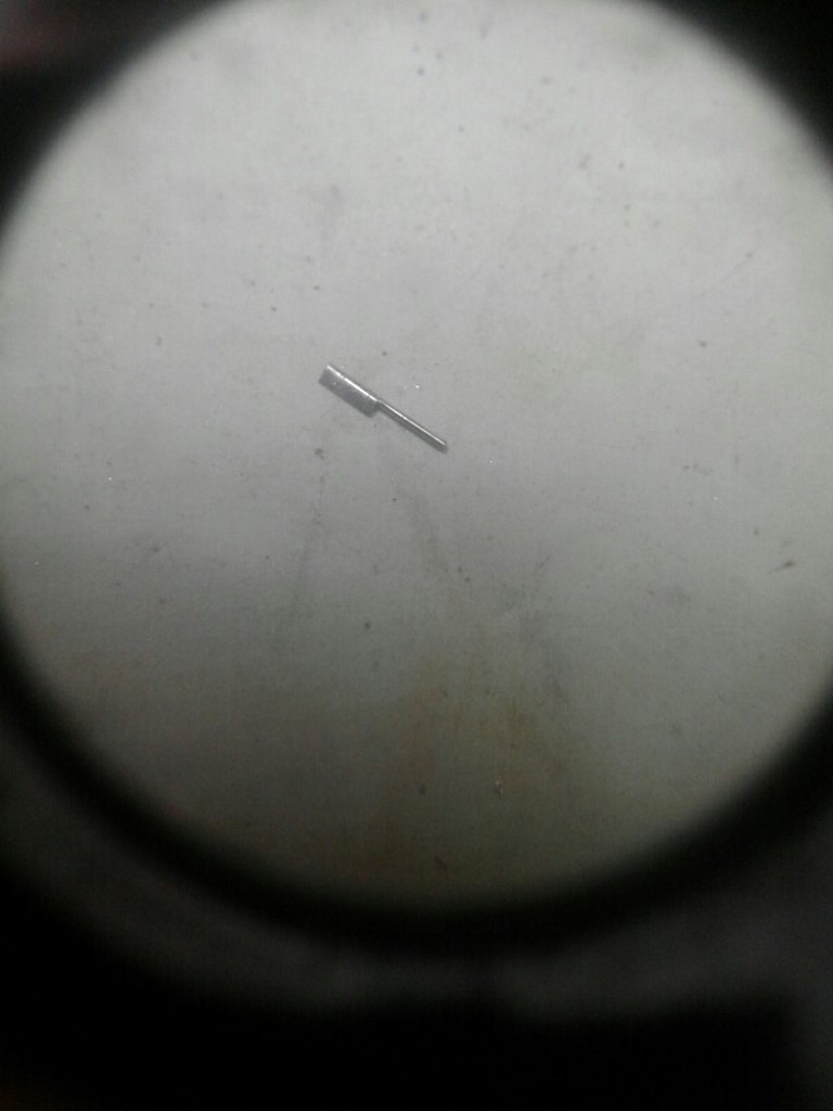

A questo punto la sua domanda è stata: “ma come facevano in quel periodo a costruire un asse per questo orologio? E con quali strumenti?” La risposta... ovvia “Voglio ricostruirlo allo stesso modo e con quegli strumenti”
strumenti.jpg [ 107.39 KiB | Osservato 3758 volte ]
Pinze, morsetti, ottocifre, pietra d'Arkansas... Notate il piano di riferimento creato sulla pietra per realizzare le palette del verga:
piano riferimento.jpg [ 82.69 KiB | Osservato 3751 volte ]

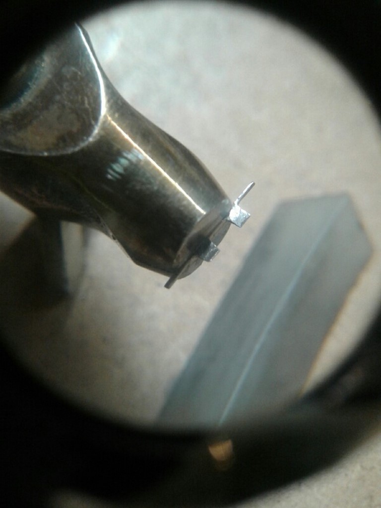

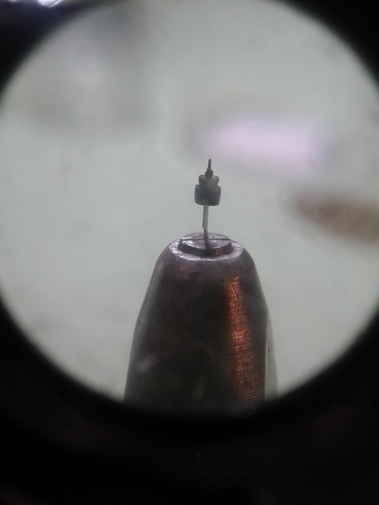

Così per ben 20 (!!!!!!!!!!!!!!!!!!!!!!!!!!!!!!!!!!!!!) volte Attila ha percorso le strade degli orologiai dell'800... limando... provando soluzioni... bilanciando...
Commento file: Qui siamo in una fase di sgrossatura
sgrossare.jpg [ 73.03 KiB | Osservato 3751 volte ]
bilancia.jpg [ 45.74 KiB | Osservato 3751 volte ]

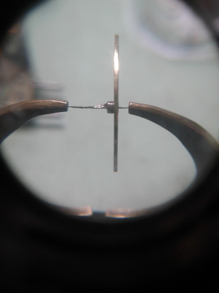

Ma purtroppo...
rottura.jpg [ 52.26 KiB | Osservato 3751 volte ]
rottura1.jpg [ 43.55 KiB | Osservato 3745 volte ]

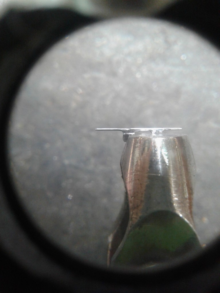

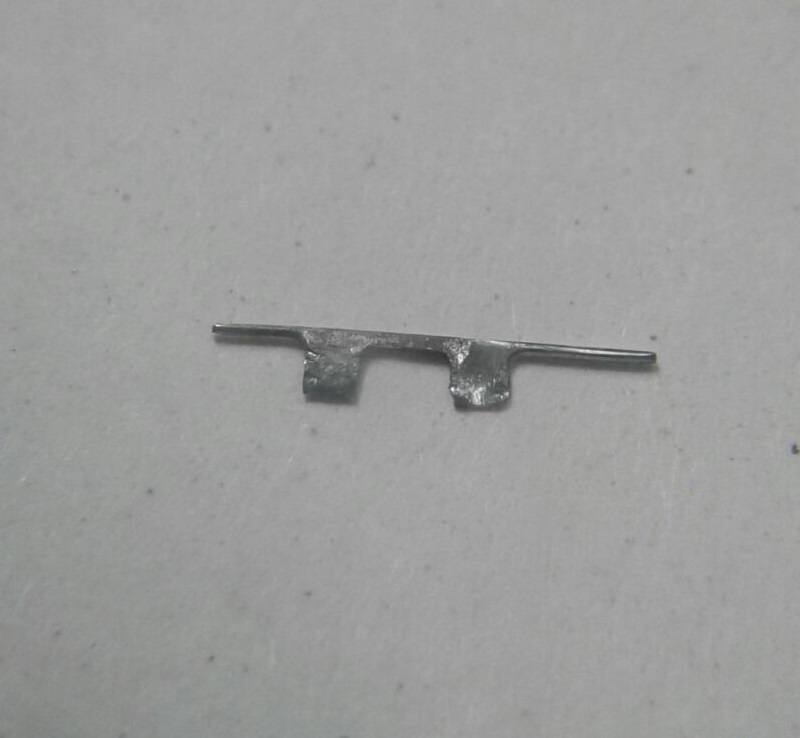

La ventunesima però è stata quella buona e Attilio, a mano, ottiene questo risultato:
precisione.jpg [ 210.49 KiB | Osservato 3745 volte ]

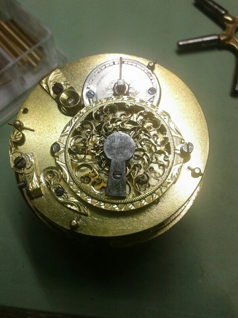

Sistemato il resto (e vi assicuro che non era poco) mettiamo tutto in lavatrice e rimontiamo... Evvai Attila!!!!!!!!!!!!
Il risultato finale è andato ben oltre le mie aspettative, un orologio di duecento anni recuperato all'incuria e all'usura del tempo e un'altra cosa altrettanto bella e importante!!

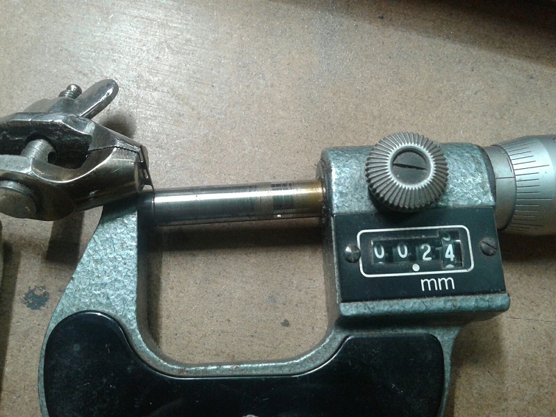

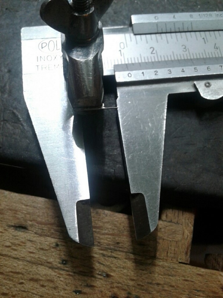

Nella foto del micrometro i dati sono 0.24 diametro per 10.4 mm se non chiaro prendete il calibro e il micrometro e stupitevi perché c'è ne sono anche di più piccoli di Verghe :smile:

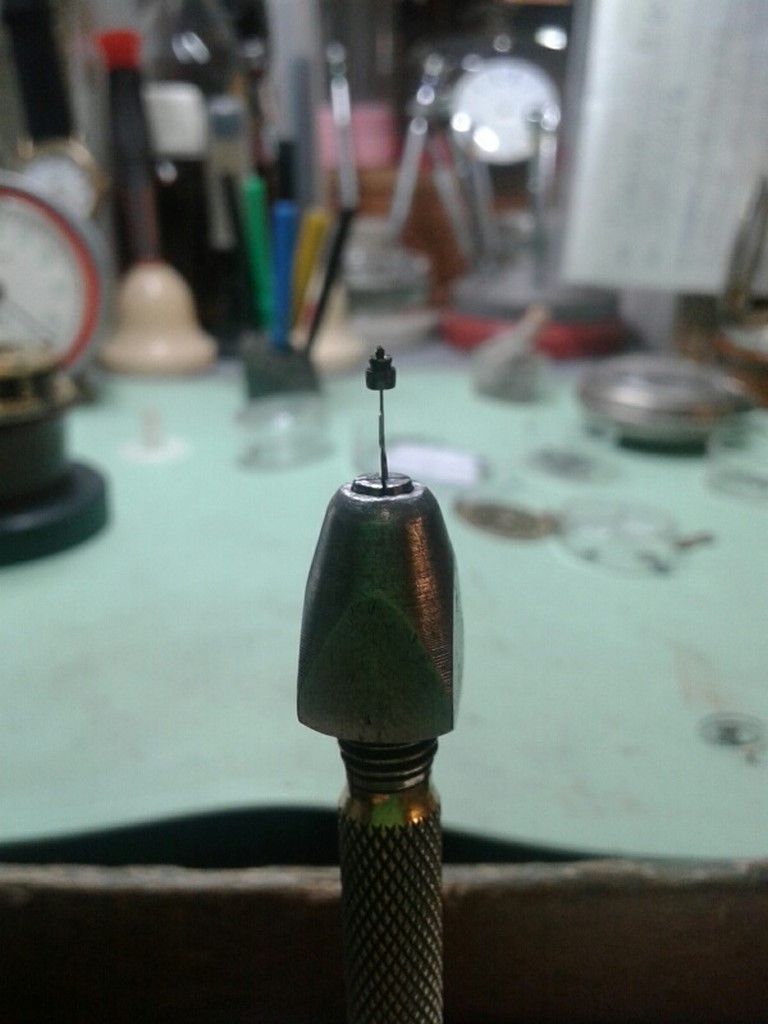

Risultato della 23esima Verga ancora da rifinire , la 22esima rifinita meglio batte nell'orologio di Daniele

calma ragazzi calma, ringrazio per le manifestazioni di affetto, ma calma, tra me e Daniele che ringrazio ancora per avermi e essersi fidato a lasciarmi il suo tasca per le mie peregrine voglie di tentare a metterci mano, vi era sostanzialmente l'accordo che, sia nel bene che nel male avremmo parlato e messo in discussione l'argomento, lui si è fidato mentre io tentavo di buttare tutto all'aria ma poi vi era un tarlo che mi rodeva tutte le volte che mi scontravo con un'insuccesso :wallbash: e alè ripartire da zero, pronti via e così siamo arrivati all'atto finale, grazie sempre a chi si è fidato delle mie doti di scalzacane e delle prese per il lobo degli orecchi perchè insistevo e non volevo comprendere o forse non accettare i consigli di chi ci era passato molto prima. (JCH-Oldtime-Andrea C. Occam che mi ha inviato dei verga per studiarli meglio, e perdono se dimentico qualc'uno.. :oops: )
Poco alla volta sto recuperando qualche foto, non abbiate pietà a chiedere, spero solo di sapermi spiegare, cosa, per me non molto semplice, sono più per la manualità che per la teoria. :D
@Cersare- ringrazio per la fiducia
@Marven - è vero il mio limite è solo per il cambio pila e per i cinturini :pruden:
@ Mac - Ignazio non chiamarmi maestro, perchè io sono l'ultimo degli allievi, quello in fondo alla classe per paura di essere interrogato :smile:
di problematiche questo tasca porello ne aveva molte, ma il risultato mi pare modestamente soddisfacente.
