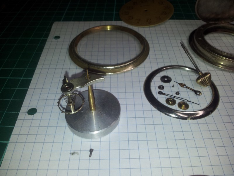

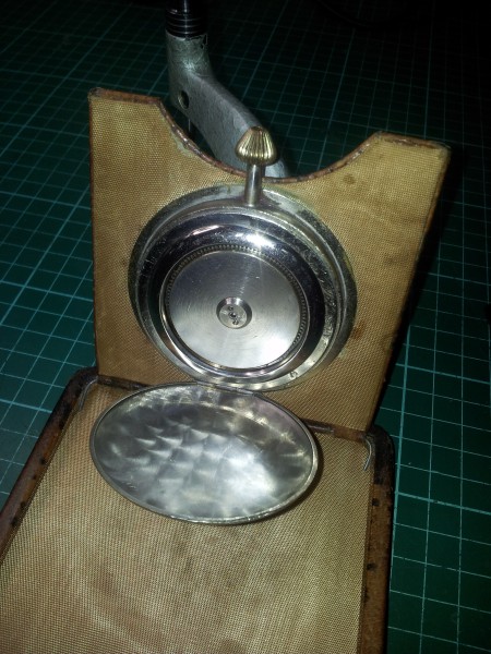

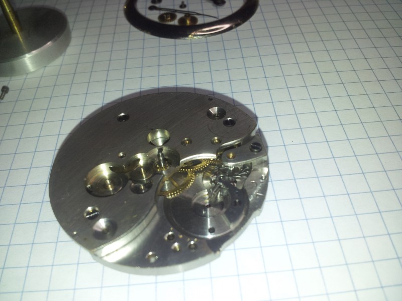

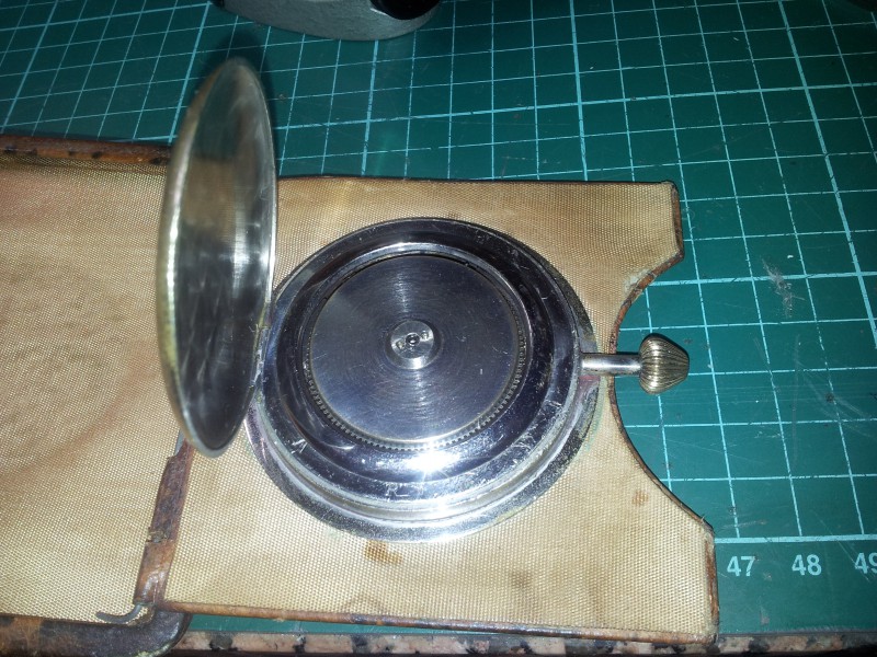

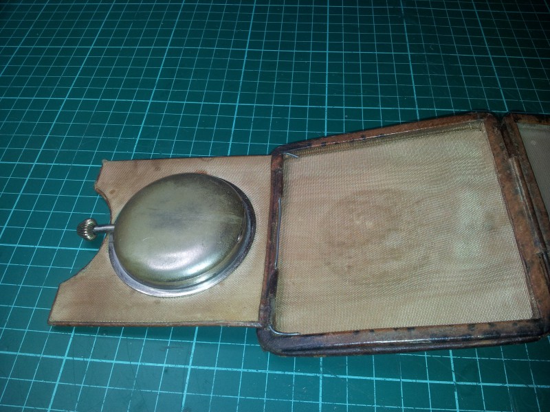

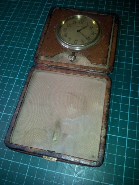

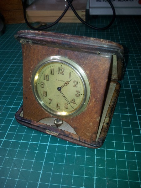

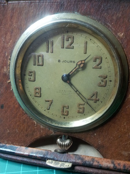

Un amico mi ha chiesto di pulire questo orologio. E' un tasca montato a ghiera in una custodia, non ha la sveglia ed ho pensato di postarlo in questa sezione.
La molla è davvero grande, praticamente il barilotto è tutt'uno con la platina posteriore ... sul quadrante c'è scritto:
8 JOURS
LENOIR
14, Rue Novat
PARIS
Sapete darmi qualche info in merito all'epoca ecc.?
Ecco alcune foto fatte durante l'apertura ... era inondato di olio:

Attenzione agli indici al Radio...

Penso che lo sono anche le cifre sul quadrante ... come comportarsi?
Re: Un tasca da viaggio
MessaggioInviato: sabato 26 dicembre 2015, 13:40
Messaggi: 26813
Tocca con i guanti, solo il contatto diretto è pericoloso, se rimuovi il vecchio radio meglio non inalare le polveri è
RADIO 226 bene non fà.
MessaggioInviato: sabato 26 dicembre 2015, 13:52
Esatto, come ti ha scritto Fabrizio, mascherina, guanti e attenzione a non perdere briciolini in giro per casa...
Se lasci il Radio al suo posto, sarebbe opportuno non lasciare l'orologio vicino a dove dormi, meglio chiuso in un contenitore apposito e in alto (ad esempio su un armadio). Se vuoi godertelo invece, pasta nuova, completamente innoqua e lo potrai mettere anche sotto al cuscino :eek:

Lavoro finito, il quadrante e le sfere ho evitato di toccare e non le pulisco nemmeno.
I numeri mi sembrano integri ma alle sfere manca una buona parte di pasta e quella magari era in giro per l'orologio :-(
Forse sarebbe stato meglio fare un primo lavaggio al meccanismo con ultrasuoni e leggera soluzione di detersivo ancora prima di iniziare a smontare ... con risciacqui abbondanti. Sul quadrante e le sfere magari applicare un strato di vernice trasparente in modo da bloccare eventuale distacco di pasta.

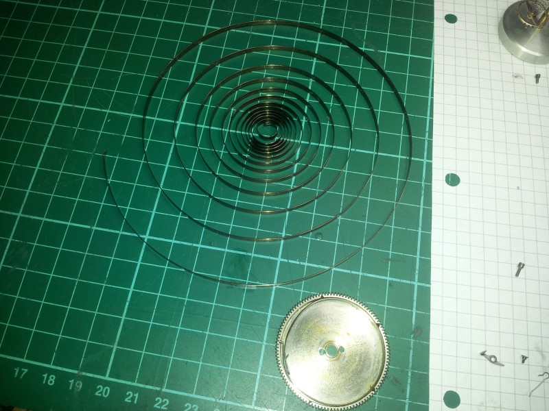

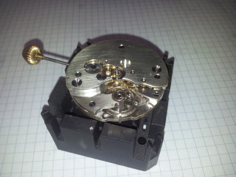

Lavoro finito ..... ora mi è venuto fuori un problema che non riesco a risolvere, l'orologio anticipa di circa 600 sec/gg tenendo la regolazione A/R nella mezzeria e circa 350 sec/gg mettendo tutto su R ... mi sta rendendo letteralmente scemo ....
La spirale non è stata toccata, non l'ho nemmeno smontata, ne lavata, mi ero solo limitato a pulire la pietra e contropietra. Mi sembra abbia la forma corretta (niente pieghe o cose strane) e quindi le spire non si toccano in alcun punto .... cosa potrebbe essere successo? Prima del lavoro l'orologio marciava giusto ma ogni tanto si fermava...

Ciao. l'anticipo dell'orologio può dipendere da vari fattori ma tutti legati alla spirale e bilanciere. per quanto ne sò visto che non l'hai lavata e se è quella originale, la sporcizia ho anche se leggermente magnetizzata , la spirale può lavorare come se fosse più corta perciò più veloce . il lavaggio del movimento ha fatto si che tutti gli attriti che rallentavano la marcia , annullando l'anticipo della spirale e per questo credo marciava giusto , siano stati eliminati con conseguente anticipo della marcia. spero che il brachetto de ieri sera non scorra ancora nelle mie vene e me faccia dì cose strane.

Penso anch'io che la magnetizzazione della spirale possa essere l'unico motivo di questo anticipo, l'orologio marcia vigoroso, il bilanciere è centrato sull'ancora e quindi in fase. Ho controllato di nuovo, le spire sono pulite e non si toccano o non toccano altre parti. Mi rifiuto di pensare che a causa di imbrattamento interno qualcuno in passato abbia scelto la soluzione di accorciare la spirale. :-(

Incuriosito dalle radiazioni, mi sono comprato un contatore Geiger, un Frieseke Hoepfner SV-500 militare NATO (definito da alcuni il miglior contatore Geiger portatile mai realizzato).
Ieri mi è arrivato .... vediamo come di comporta con il quadrante di questo orologio:
.... non ho parole :-(
Anche le sfere hanno più o meno lo stesso livello di radioattività.
Ho passato il tavolo di lavoro ma non ne ho riscontrata (avevo già pulito giorni fa)

Per quanto riguarda i 10 min/gg di anticipo, ho smagnetizzato ma c'era ancora .... poi mi sono accorto che le viti sul bilanciere sono state modificate, limate ... in pratica è stato allegerito .... proverò aumentare l'inerzia con delle rondelle
