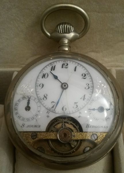

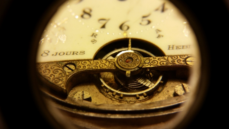

Ciao a tutti.. da un po’ di tempo sto cercando di far revisionare questo Hebdomas 8 giorni appartenuto a mio nonno..
20150326_104606.jpg [ 52.63 KiB | Osservato 3628 volte ]
Purtroppo alcune parti risultano rovinate o mancanti, frutto soprattutto della mia inesperienza e stupidità nell’affidare a presunti “amici” questo tasca per poi vedermelo restituire dopo mesi come “non riparabile” e, sicuramente, più “leggero” visto che i pezzi potevano si essere rovinati, ma sicuramente non mancati in quanto non era mai uscito da casa mia per altre riparazioni negli ultimi 40 anni ed a romperlo sono stato io all’età di 7 anni infilando un dito nella spirale. Fino a quel momento funzionava, male, ma funzionava. Per questo motivo chiedo il vostro aiuto per identificare con certezza le parti da sostituire e non commettere errori quando proverò a chiedere, negli appositi spazi, se qualcuno potrà aiutarmi con i ricambi. Il prodotto credo risulti identificabile dalla sottostante scheda come il n°637, anche se non ho la certezza che il mio modello abbia l’asse della sfera dei secondi ed abbia solo "perso" la lancetta, oppure no.. Ho letto che esistono due modelli identici, ma con questa differenza tra loro. Al momento in cui sto scrivendo non ho con me il tasca per poter controllare.

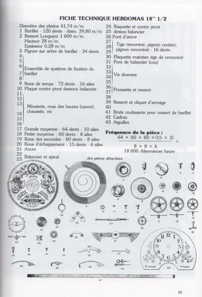

Il problema risiede nel fatto che quasi tutte parti rovinate/mancanti sono proprio nella parte calendario e tutte le schede che ho ricercato e trovato sembra facciano riferimento ai modelli senza calendario. Tipo questa:
hebdomassu3.jpg [ 49.95 KiB | Osservato 3628 volte ]
qualcuno ha la scheda tecnica che contiene tutte le parti del modello specifico con calendario?
Inoltre ho letto in altri post che la dimensione dell’asse del bilanciere è diversa nei vari modelli. Siccome, oltre la spirale, risulta da sostituire anche l’asse del bilanciere, una volta identificato il modello, avrò anche la certezza di non sbagliare tra le misure dei diversi assi di questo prodotto? . Sicuramente qualcuno mi scriverà.. "ma se l'hai portato a revisionare perché non lasci lavorare chi te lo sta riparando?? " .. Si, sarebbe corretto, ma per tutta una serie di ragioni, su cui sorvolo perché non voglio tediarvi, per risolvere il problema, all'interno del lasso di tempo in cui io sarò ancora in vita :frown: , devo mettermi nella condizione di presentarmi con l'esploso del prodotto e dire:" ecco tutto, dimmi cosa ti devo ordinare!! " Ovviamente abbiate pazienza e scusatemi se ho scritto imprecisioni o non sono riuscito a spiegarmi bene..

Ne ho riparati alcuni di calendari Hebdomas ( è un 19 linee ) e tutti avevano l'asse del bilanciere della Ronda numero 1232, per la spirale a meno di un colpo di fortuna di averne una nuova, credo che dovrai cannibalizzare un movimento Hebdomas cercandolo su ebay, qualsiasi 19 linee anche non calendario.
In ogni caso visto che è vecchio orologiaio, saprà che misurando l'asse rotto, dalle misure ( anche con i pivot spezzati ) si cerca il corrispondente sui cataloghi in modo da non sbagliare.
Le SOLE misure esistenti sono queste, ti basta misurare anche una sola parte per sapere esattamente quello che c'era montato
HEBDOMAS
__________A__ B__C_ D_ _E
17 8 giorni 520 280 64 109 79
19 8 giorni 584 324 57 124 91 ( il tuo secondo me )
19 8 giorni 575 318 65 120 91
503 19 558 317 64 120 90

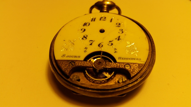

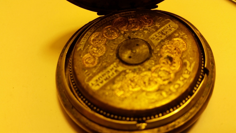

Roberto guarda cosa ho trovato. Purtroppo non è calendario.

Grande Fabio !!!!.. si.. Peccato non sia con datario.. spirale e bilancere come stanno? Ovviamente se pensavi di non recuperarlo per te..
Re: Aiutino per Hebdomas 8 Giorni
MessaggioInviato: martedì 29 dicembre 2015, 0:59
Eminence User
Eminence User
Messaggi: 6176
L'asse sembra integro, la spirale sembra quella di quando ci hai messo il dito a 7 anni :D , ma uno bravo la può raddrizzare, il resto non so. E non so quanto ti possa risolvere...
