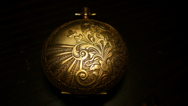

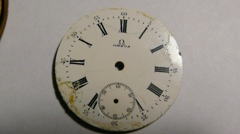

Capita, a volte, di frugare nei cassetti delle zie (autorizzato...ovviamente!! :grin:) e di trovare questo Omega messo davvero male.
Mi ha colpito la lavorazione della cassa, che forse, in origine, era argentata o dorata, non lo so e vi sarei grato, se possibile di raccontarmi qualcosa su questo piccolino.
L'ho aperto e ho visto subito che il bilanciere ciondolava...è rotto, mi sono detto. Invece, quando ho cominciato a smontarlo, ho scoperto con sorpresa che l'asse è tutto intero e monta una bella spirale breguet.

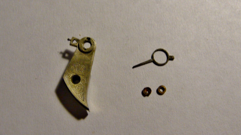

Qualcuno, chissà quando, ci ha giocato ed è riuscito a sbrciolare pietra e contropietra del ponte. Ho trovato i castioni (credo siano loro) in giro per la cassa!!

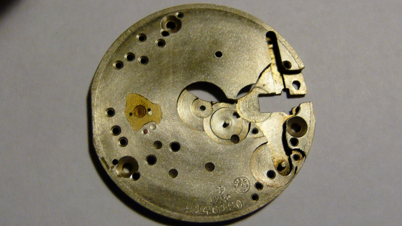

Anche le spine della racchetta sono andate e la platina ha le altre pietre del bilanciere incollate...
Movimento? Sulla platina c'è scritto solo patented 8760. Diametro 34,4 mm
Mi aiutate a farlo rivivere? Ci si potrebbe fare? (Io non ho i mezzi per rimettere le pietre e per rifare le spine della rachetta, ma se posso imparare, ben venga!!)
Commento file: fronte
P1010574 (800x448).jpg [ 287.87 KiB | Osservato 3323 volte ]
Commento file: retro
P1010575 (800x449).jpg [ 291.51 KiB | Osservato 3323 volte ]
Commento file: quadrante

Commento file: platina
P1010579 (800x449).jpg [ 331.32 KiB | Osservato 3323 volte ]
Commento file: platina lato b
P1010580 (800x449).jpg [ 328.79 KiB | Osservato 3323 volte ]
Commento file: resti...
P1010583 (800x449).jpg [ 285.04 KiB | Osservato 3323 volte ]

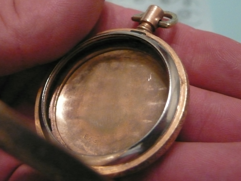

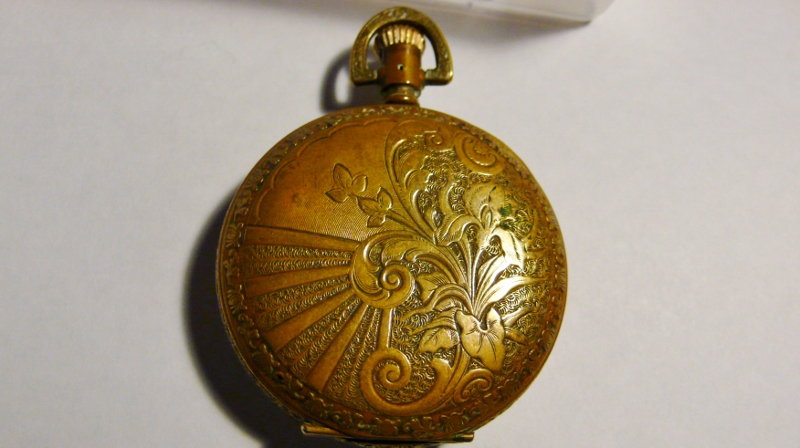

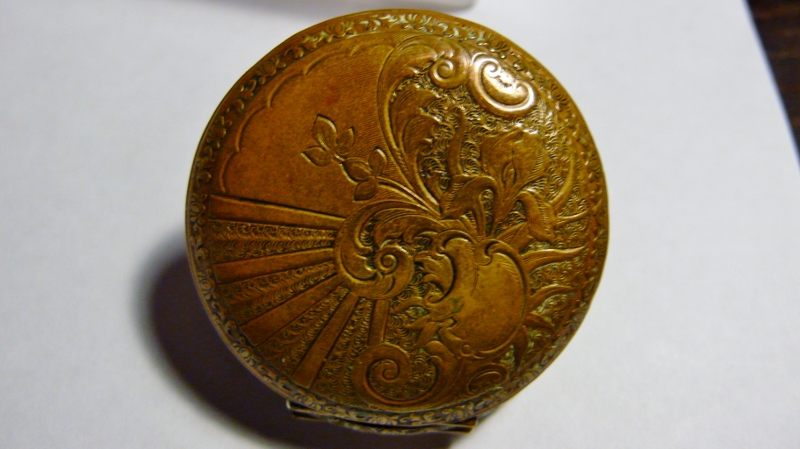

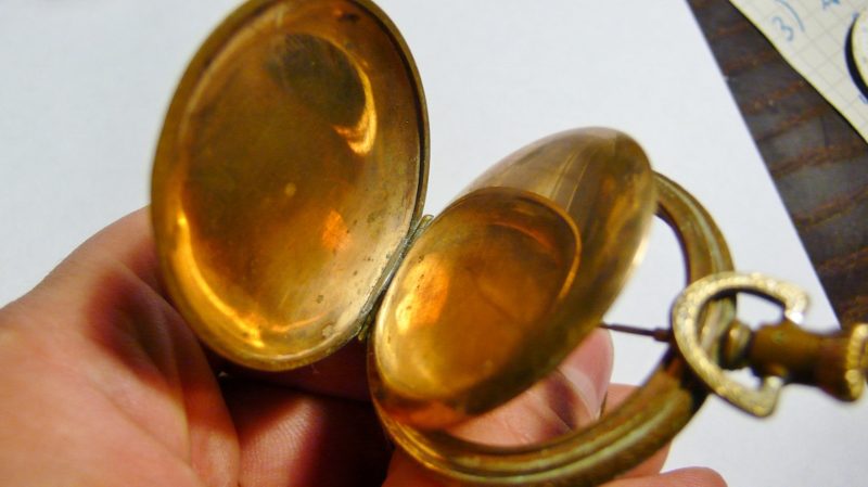

Scusate se approfitto di nuovo, ma la cassa, secondo voi, di cosa è fatta?
Non ci sono marchi, pensavo che fosse arrivata allo strato di rame a forza di essere pulita ma poi...
Le ho fatto un bagnetto di pochi minuti nel ti.bi, poi sciacquata e passata con del duralglit per metalli. Appena lucidata è tornata lucida come se fosse stata appena cromata!!! Poi però, a distanza di un giorno, già sta riprendendo una bella patina giallina.
Cosa può essere? Peltro? Placcatura in argento? Nikelata? Sono molto curioso.

Re: Vorrei provare a salvarlo!
MessaggioInviato: domenica 2 novembre 2014, 21:13
Et voilà!
Da notare, nell'ultima foto, come la ghiera del vetro, a cui ho fatto lo stesso trattamento oggi (24h dopo) sia color cromo, mentre ieri sera anche la cassa era così...
